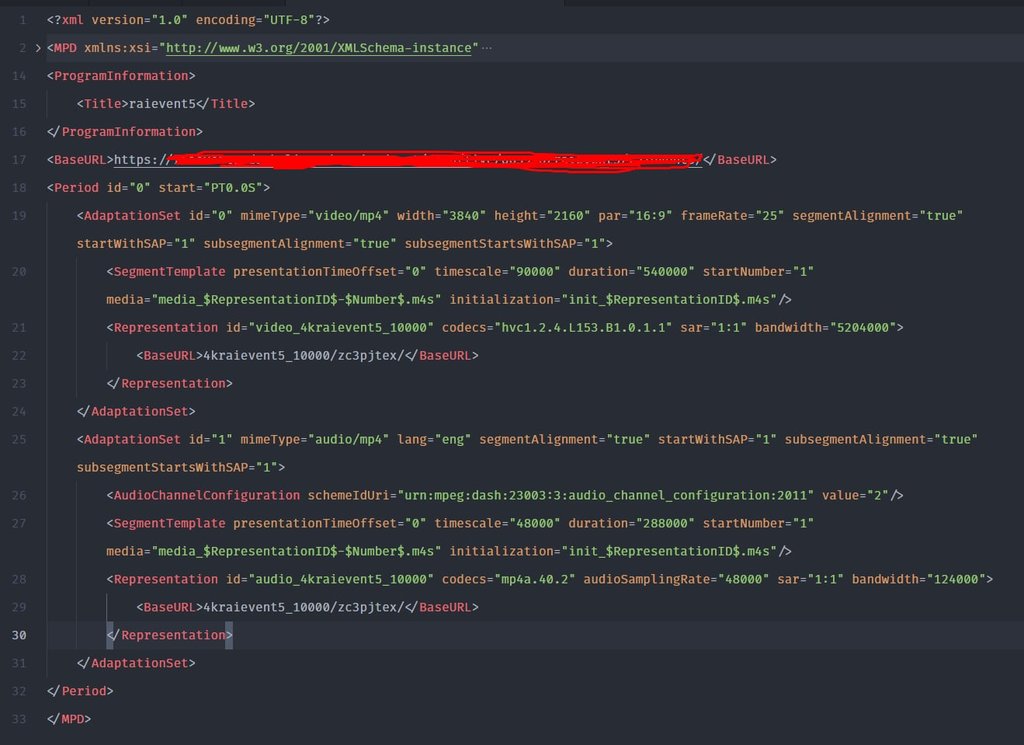

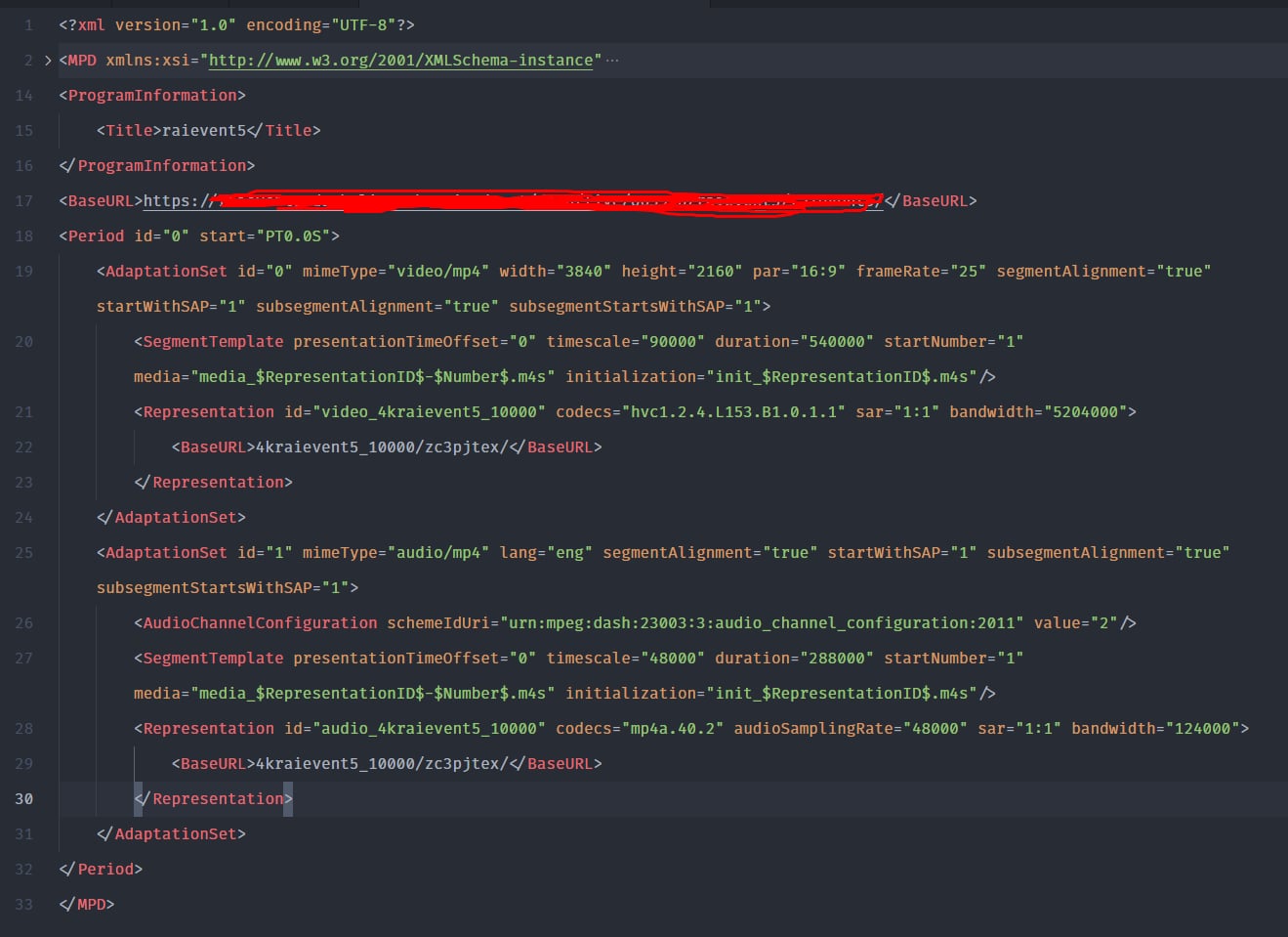

matteocontrini ho letto che dovrebbe comparire qualcosa nell app raiplay sul TV... Verificherò, si vede chiaramente? Grazie
LameDuck forse c'è un problema con HDCP?
Non ho mai approfondito, mi pare sia una delle ipotesi papabili ma da ignorante in merito a quel protocollo mi chiedo perché dovrebbe dare problemi soltanto sul video e non anche sull'audio...comunque la catena di riproduzione nel mio caso è HDCP compliant quindi non saprei proprio da dove partire per indagare meglio.
[cancellato] perché dovrebbe dare problemi soltanto sul video e non anche sull'audio
L'audio potrebbe essere non criptato (anche se non so come sia un questo caso specifico).
È anche possibile che venga bloccata la riproduzione su monitor esterni, ma mi sembra molto strano e non so neanche se si possa fare da browser...
LameDuck Se è uno stream protetto da Widevine/Playready dubito proprio che possa funzionare
(almenochè non vai ad estrarre la chiave)
Guardo meglio alla prossima partita, ma a dir la verità il manifest non ha nulla di DRM, eppure c'è...
Non capisco cosa abbiano fatto.

matteocontrini A questo punto sembrerebbe più un problema di codec allora. HVC1 in effetti non è supportato in chrome e firefox, ma su edge dovrebbe funzionare. HEVC HDR potrebbe sempre dare qualche problema però, per esempio questo file di test viene riprodotto in maniera piuttosto terribile da edge sul mio pc.
EDIT: probabilmente quindi caricando il manifest in un altro player funzionerebbe.
LameDuck ieri sera su Edge si vedeva un errore di inizializzazione del DRM in mezzo al player
matteocontrini A dire il vero con Edge io avevo audio e schermo nero esattamente come con gli altri browser provati, nessun errore...
[cancellato] giuro che l'ho visto ahah è stato segnalato anche sopra, cannot create content decryption session, scritto grande come una casa in mezzo
matteocontrini puó anche darsi che criptino lo stream e si siano dimenticati di dichiararlo nel mpd, ma non credo
Suppongo che per safari usino un manifest HLS, forse si può controllare lì?
matteocontrini mah, volevo provare dall'app sul TV android se me lo faceva vedere.

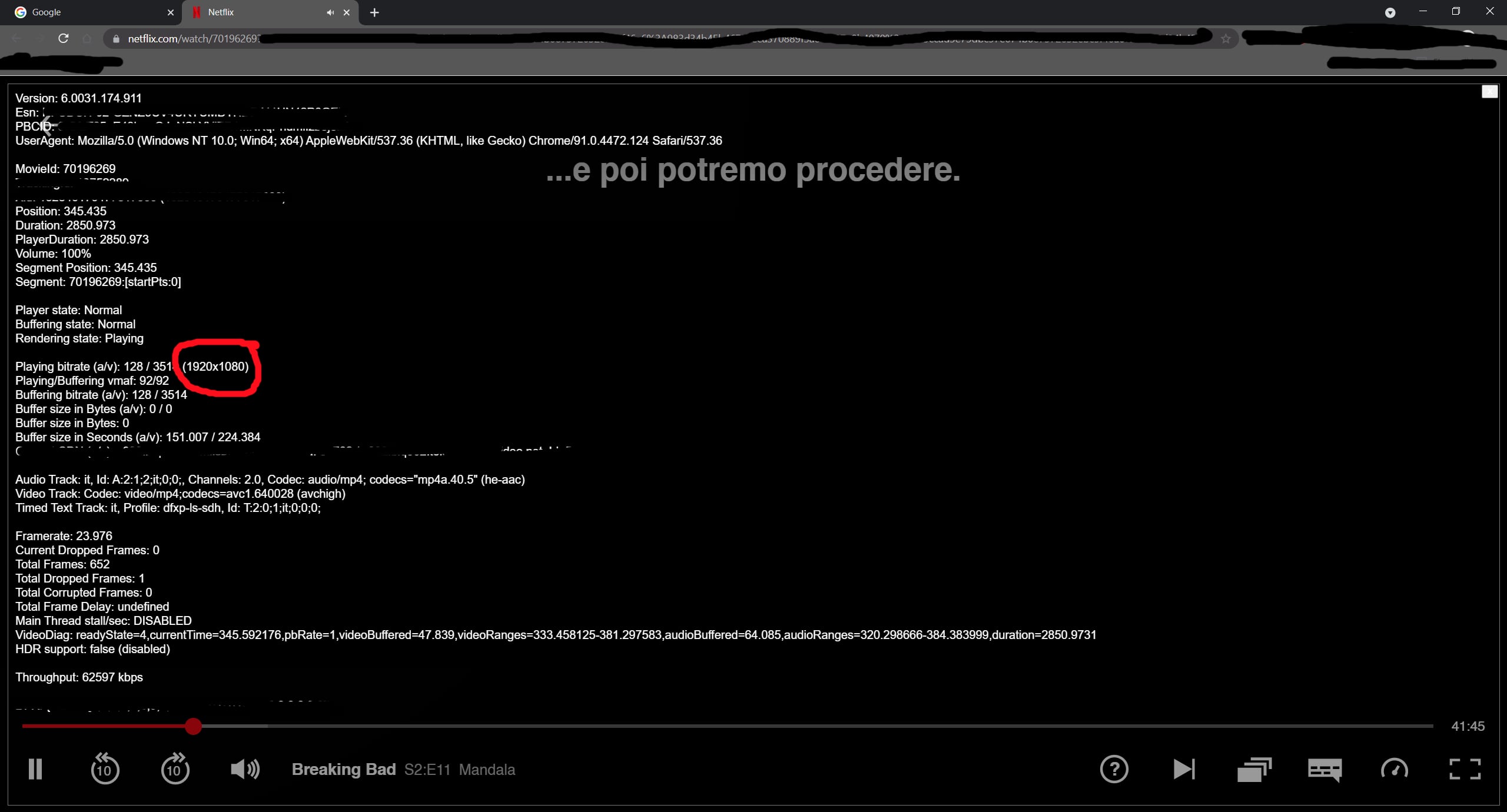

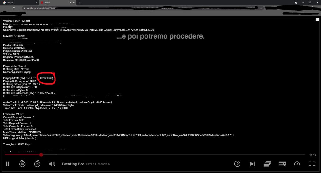

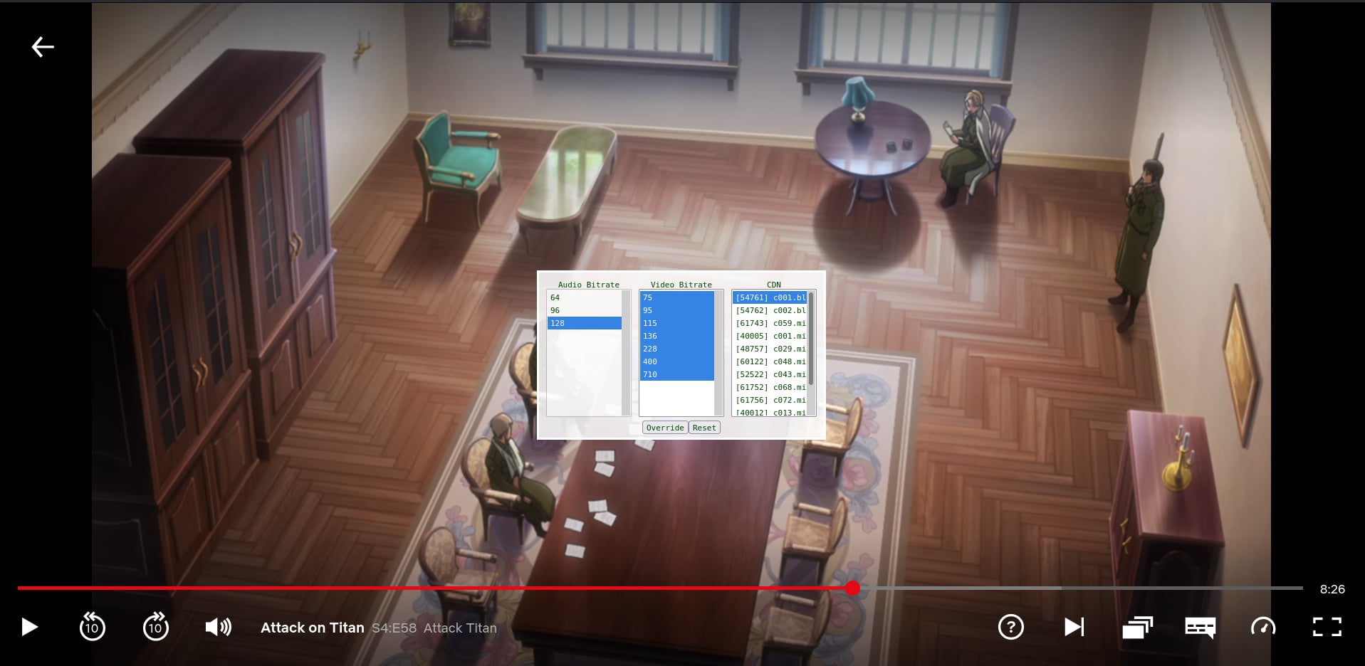

edofullo come ci riesci? è da un paio d'anni che sembrerebbe essere stata disabilitata quella funzione
giacomix11 Devi usare l'estensione per Netflix in 1080p.
Chrome
Firefox (non so se funzioni)
Netflix su pc al massimo va a 1080p, se dall'app o da Edge. (Un tempo anche Chrome con una certa estensione ma nn funziona più)
Non c'è modo per vedere netflix 4k da PC al momento.
maxolina Netflix su pc al massimo va a 1080p, se dall'app o da Edge. (Un tempo anche Chrome con una certa estensione ma nn funziona più)
Mi sa che devono aggiornare la loro guida ufficiale allora....
https://help.netflix.com/it/node/13444
Netflix è disponibile in Ultra HD su computer Windows e Mac che utilizzano:
Microsoft Edge per Windows
App Windows 10
Safari per MacOS 11.0 o versioni successive
Questi computer richiedono un monitor da 60 Hz per riprodurre contenuti in Ultra HD.
