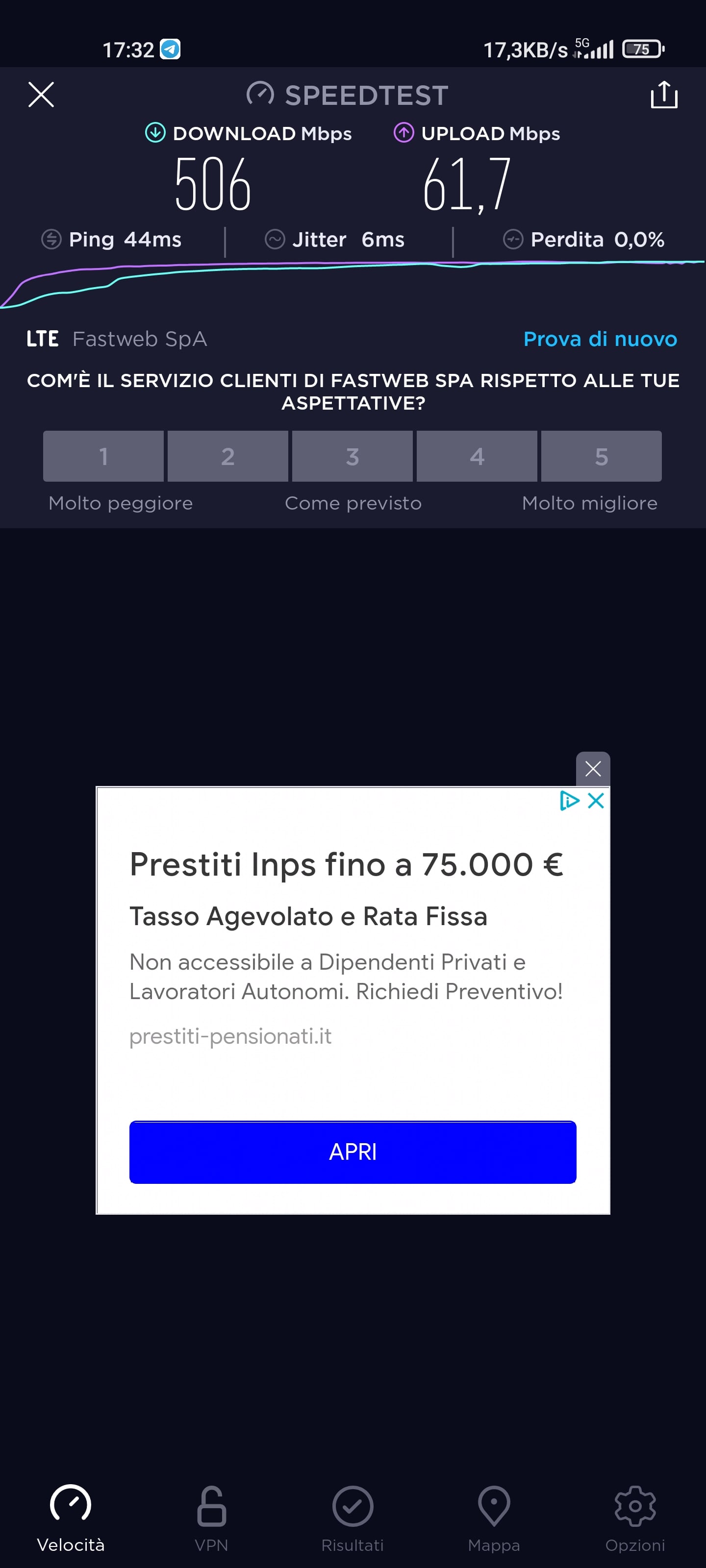

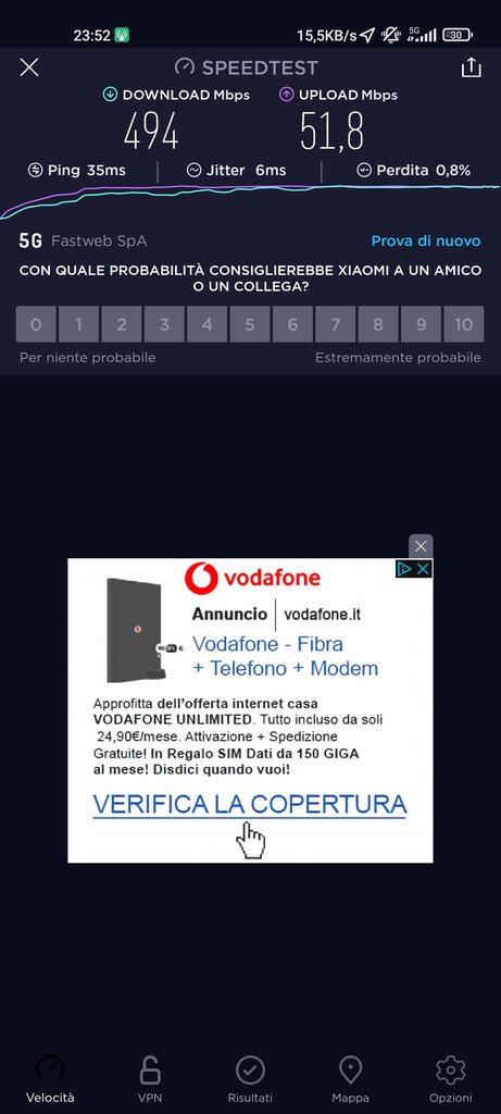

              matteoc se fai speed test ti viene scritto 5g o lte a fianco al nome operatore una volta terminato il test?
              Per farti capire
                andrea2166 In DSS segna "LTE".

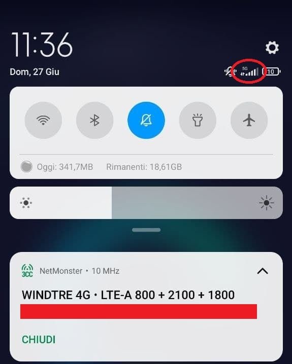

                  matteoc e prova tenendo in barra notifiche net monster così vedi se prende 5g+4g
                  • matteoc ha risposto a questo messaggio
                    andrea2166 Segna sempre 4G "LTE-A".

                        callfan boh quando io sono in prossimità di bts con n78 mi comprare sempre 5g+4g su net monster mentre ovviamente sotto N3 mi compare solo lte poiché dss fastweb su xiaomi Snap non funziona. Se fossi wind3 mi comparirebbe 4g+5g anche in dss.

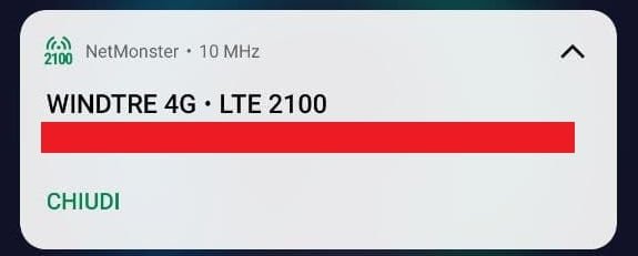

                                  Ho fatto un'altra prova con N78.
                                  Come si può vedere dallo screenshot di LTEItaly, sono connesso alla BTS 5G.
                                  Ciononostante, come si può vedere dallo screenshot di NetMonster, aggancia solo 4G.
                                  Ho anche provato a fare 2 speedtest, a spostarmi, a mettere e togliere la modalità offline.
                                  Niente da fare, rimane sempre solo 4G.
