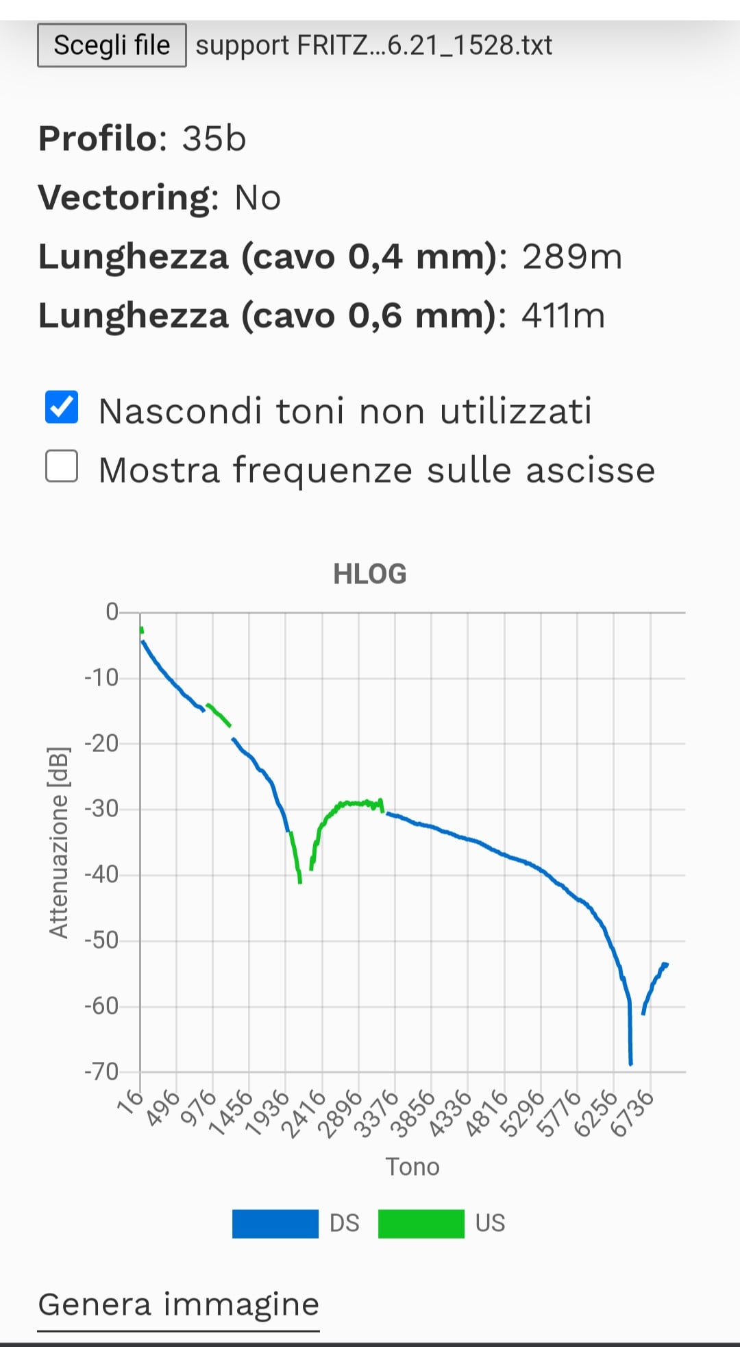

Hadx MirkoS quanto riguarda l'attenuazione della linea per sapere quella più veritiera L'attenuazione non è un valore univoco. Andrebbe specificato sempre a quale frequenza si riferisce una certa attenuazione, altrimenti è un valore inutile. Ogni modem che hai listato mostra l'attenuazione a frequenze diverse. Per avere valori utili serve l'Hlog, che permette di vedere l'attenuazione lungo tutto l'arco di frequenze utilizzate.

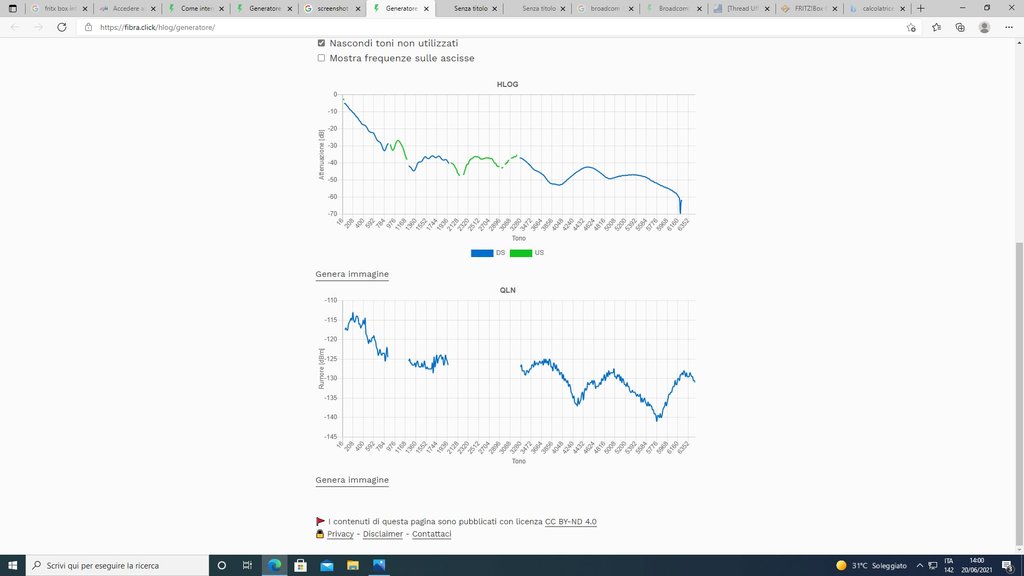

MirkoS Hadx Eccolo maestro! Non me ne intendo sinceramente, però vado ad intuito, le prime due onde sono 2 derivate lunghe esterne, mentre le altre sono corte dentro casa?
dadadani MirkoS Hai seriamente comprato questo Fritz? Hai buttato soldi tra il suo modem LTE completamente inutile MirkoS mi sembra molto strano quel HLog all'inizio, derivazioni forse? Hai fatto sezionamento dell'impianto?

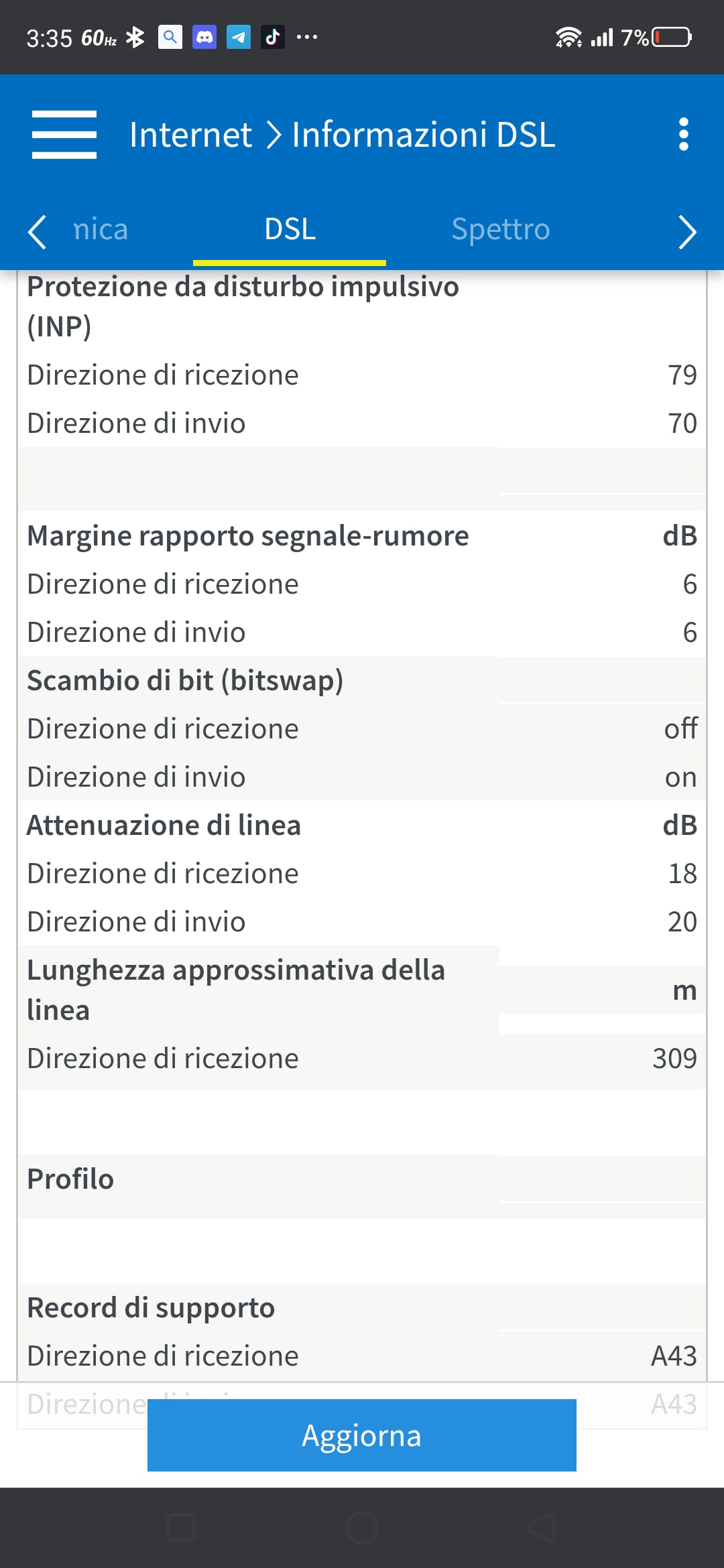

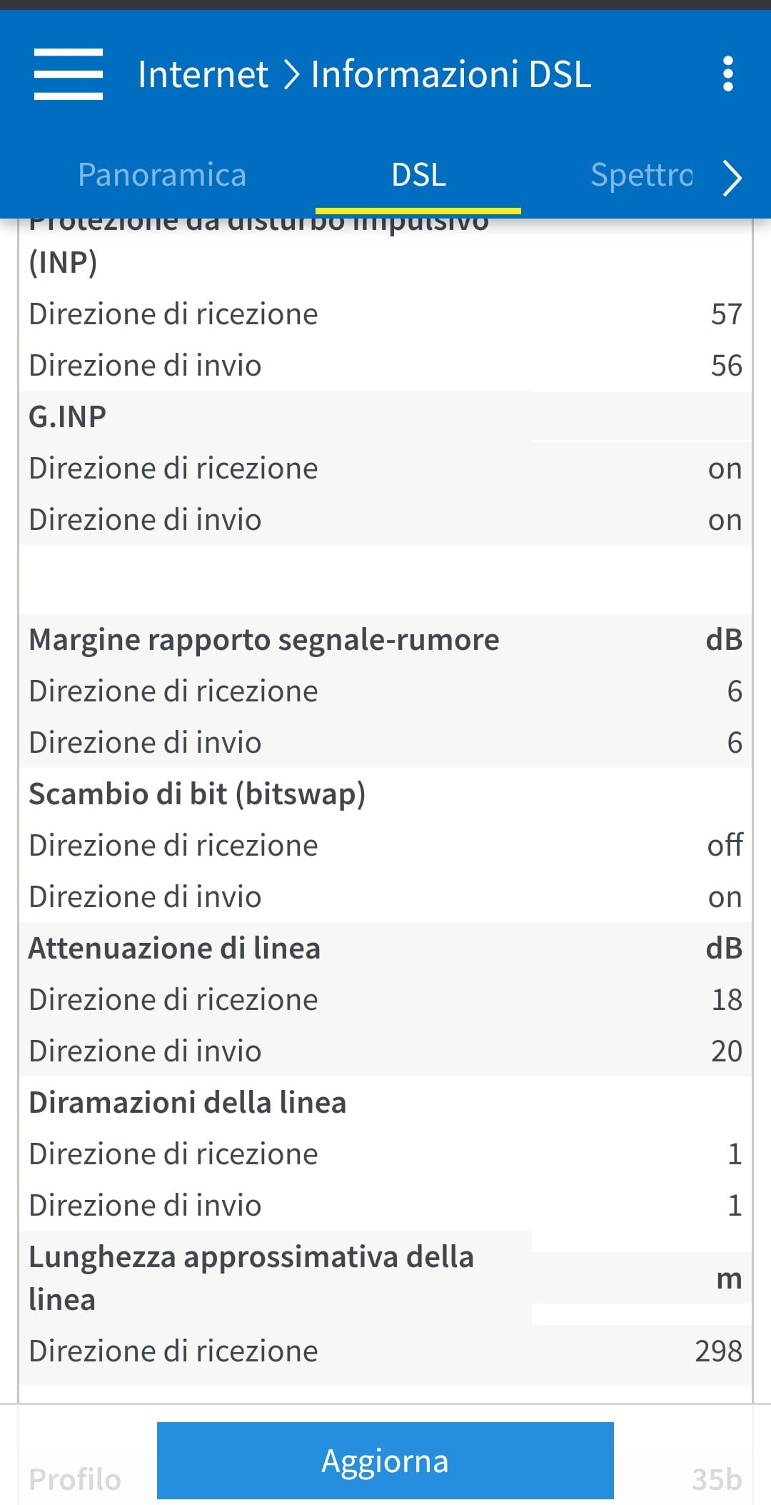

simonebortolin MirkoS ho 5 prese attive in realtà Ti servono realmente? Nel senso: meno ne hai meglio è. Cioè guarda come è migliorato l'hlog con una sola derivazione di 6 mt, mentre prima ne avevi una di 17 mt, una di 9 mt, ed una di 6

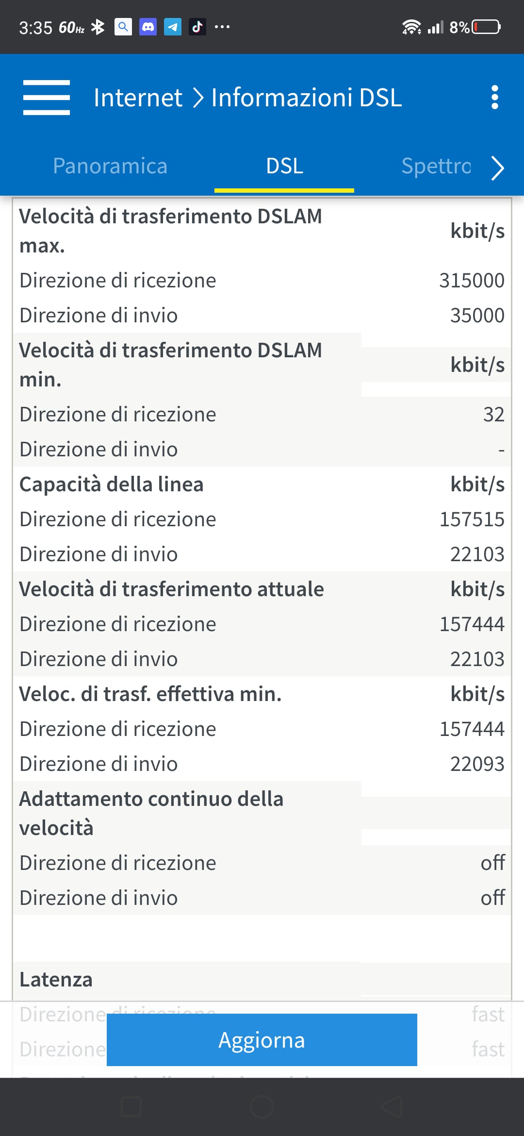

MirkoS Eccolo hlog su singola presa e statistiche della linea, il fritz dice 309 metri, facendo un calcolo veloce dall'arl a casa dovrebbero essere all'incirca 280 metri, però ci saranno almeno 15metri di cavo nel tombino perché l'installatore non gli andava di tirarlo , quindi diciamo un 300 metri..

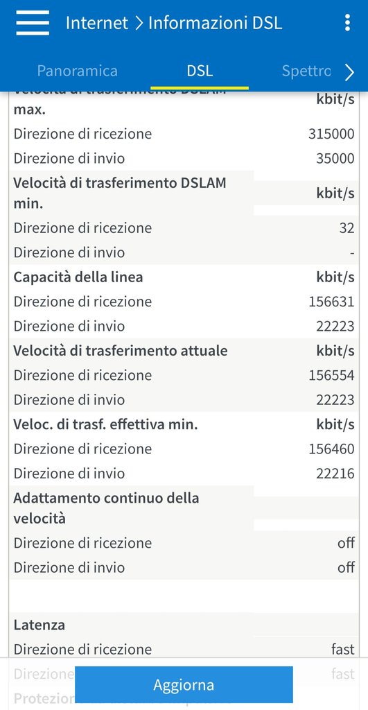

MirkoS simonebortolin Queste sono le statistiche adesso, è diminuita un po' la distanza, prima dell'aggiornamento del Fritz il broadcom ( se non erro il dslam chipset sarebbe ) era un 192.20, poi aggiornato il fritz all'ultima versione è diventato 12.0.20 Quindi dici che c'è solo una derivazione di 6 metri esterna?
simonebortolin MirkoS Quindi dici che c'è solo una derivazione di 6 metri esterna? 6 metri è un po' poca per essere esterna. sinceramente non ne ho idea, potrebbe essere ovunque, di sicuro è migliorata parecchio la portante, di sicuro non influisce troppo su UL3, e forse potevi beccare qualche tono oltre i 7000.
MirkoS simonebortolin Non riuscirò mai a capire come fare a calcolare 6 metri rispetto a 50 .. però sono sicuro che non ci sono derivazioni in casa e il drop è diretto in chiostrina anche se 15/20 metri sono " in avanzo " dentro al pozzetto
