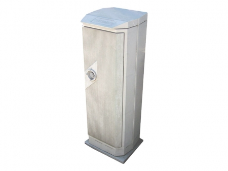

                Qualcuno a dato fuoco ad un campo a ridosso e un paio di vecchie collonnine telecom son andate
                Poi non si sa dove passano i cavi se in strada o per accorciare anche nei campi
                Se passan nei campi e non solo in strada prevedo uno slittamento delle attivazioni
                La colonnina adesso cerco una foto per farti capire

                  [cancellato] La colonnina adesso cerco una foto per farti capire
                  chisotrina in vetroresina serie 90

                            E quel armadietto cosa contiene? E li da sempre
