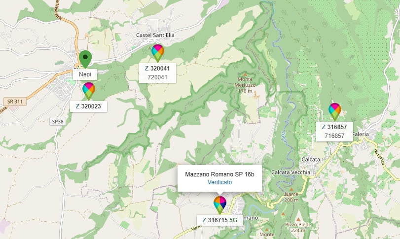

Andrei7 handymenny Guardando su liteitaly l'antenna nel mio paese non ha il 5g, ha 4 bande la 1, la 3, la 7 e la 20, da dove arriva la copertura che segnala fastweb? Il paese e' Nepi nel caso vuoi provare a vedere anche te.
handymenny Andrei7 ? Il paese e' Nepi nel caso vuoi provare a vedere anche te. Credo che per qualche motivo considerino quel sito a Nepi, il resto è solo DSS.
handymenny Andrei7 giusto per scrupolo, riesci a fare una foto al 32023 ? Magari per qualche motivo (di solito limiti CEM) ha le AAU, ma non ha la B38. Mi/ci faresti un grande favore Anche perché di solito la copertura 5G dichiarata da fastweb è abbastanza precisa
Andrei7 handymenny Proverò a farla in questi giorni dato sta in una zona un po lontana da me, probabilmente entro questo fine settimana la faccio, a cosa la faccio di preciso la foto però? all'antenna in generale?

handymenny Andrei7 all'antenna in generale? Si, indicativamente agli elementi posti più in alto, in quel thread che ti ho linkato sopra (il secondo) vedi un po' di foto di "radianti 5G" Se uno dei siti wind ha le AAU è quello, vai quasi a colpo sicuro
