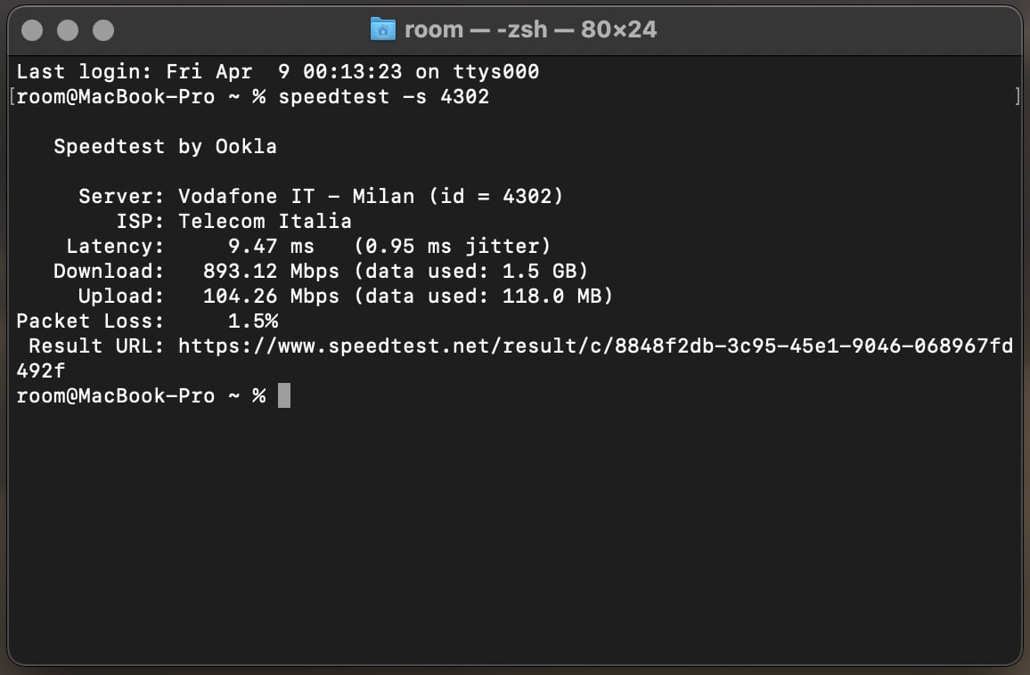

      In casa mia ad esempio il router e il satellite non sono disposti con piena visibilità l'uno dell'altro e questo comporta un calo della banda massima ottenibile dal satellite (massimo 700mbit/s in condizioni buone). Ho provato tuttavia speriementalmente a porre il master e il satellite l'uno con visibilità dell'altro e collegando il computer via lan al satellite ho ottenuto banda massima. Il backhaul dell'AX4200 e dell'AX6000 è lo stesso: 2400 mbit/s. C'è chi riesce anche ad ottenere banda massima o quasi in tutta la casa ma appunto la situazione può variare da casa a casa.
      Comunque se vuoi andare su un sistema mesh valuta anche altri prodotti. Lato hardware la linea Orbi è molto buona ma lato software è veramente basica. Questo prodotto della Ubiquiti sembra molto valido.
