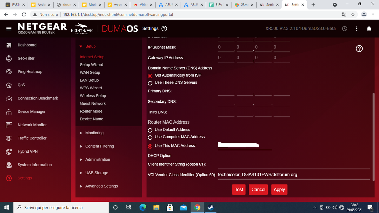

    quello che ce l ha è l xr700 che pure possiedo ,ma quando lo setto cosi,mi manda alla schermata iniziale dell ont zte 601 con la possibilita di farci login...quindi c'è qualcosa che non va o nella stringa o nella configurazione che ho fatto :S

      Adr1 quello che ce l ha è l xr700 che pure possiedo ,ma quando lo setto cosi,mi manda alla schermata iniziale dell ont zte 601 con la possibilita di farci login...quindi c'è qualcosa che non va o nella stringa o nella configurazione che ho fatto :S
      Questo comportamento non lo capisco, su questo hai messo dhcp/mac/option60 e non ti prende il tuo pubblico in automatico?
      esattamente.una volta inserita la stringa askey,non mi esce piu la gui del netgear,ma la schermata di accesso all ont!
        Adr1
        Ti esce una cosa del genere, alla penultima ultima riga? Quale stringa metti?
        puoi provare le classiche:
        askey_HW_ES1_SW_0.00.47/dslforum.org
        Technicolor_DGA4131FWB/dslforum.org

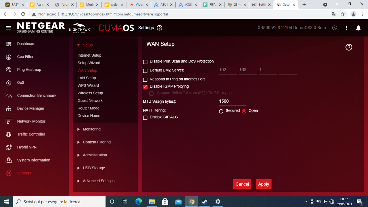

          Adr1 Posta uno screen della pagina wan nascondendo di fatto il tuo macaddress clonato.
          Uh ho mandato la foto sbagluata xD
          Mi pare corretto, se invece che aprirti fastweb, ti apre la pagina del tuo ONT può essere che sia impostato in Bridge mode invece che in NAT.
          Apri la pagina wan setup e manda screen
          naturalmente do per scontato che l'ONT sia collegato alla porta wan, e tu su una porta lan
          Sisi ovvio,l ont alla wan dell xr500 e la lan ai dispositivi
            Adr1 Verifica che in router mode non ci sia il bridge attivo.
            In router mode mi da solo le 2 opzioni router mode e ap mode.ed e selezionata router mode
