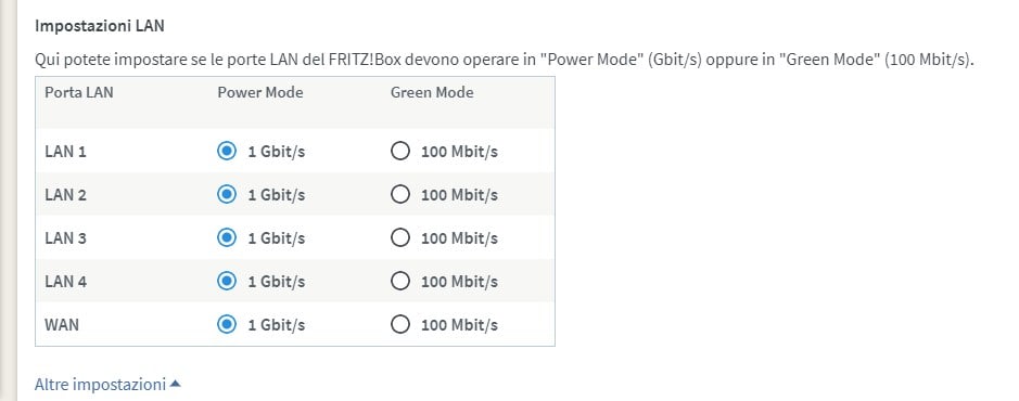

_M1RK0_ Salve , volevo chiedervi come mai vedo impostato sulla scheda di rete una 100mb nonostante tenga la 1gb. Non capisco se derivi dal computer o dal modem. Modem : Fritz Box 7590 Computer : Scheda madre Asus Rog Striz Z490 E-Gaming / Scheda di rete supporta fino a 2.5gb Immagine : https://imgur.com/EWcVJG5 Inoltre a questa cosa quando vado a fare diversi speed Test come potete vedere non sono coerenti l'uno con l'altro (verosimili in download /In upload non cambia nulla) , da cosa può essere causato questa cosa? Video : https://youtu.be/MV1fRIp_mFA

_M1RK0_ graz Per il cavo ora come ora non ci posso fare molto essendo che lo ho cablato personalmente facendolo passare dentro i corrugati e per tirarlo fuori sarebbe un casino 🙄 , comunque non è un problema relativo al cavo/crimpatura di esso che è cat 7 schermato perchè ho provato ad usare un altro cavo che è Cat 6 e si presenta lo stesso problema relativo alla stabilità dei risultati sullo speedtest Invece Nick1997 Si tutte le porte Ethernet sul Fritz sono settate ad 1gbs , ma non continuo a capire perchè la mia scheda di rete ogni tanto da sola da 1gbs passa a 100mbs non capisco se è la scheda di rete / Computer / Fritz Box . Oltretutto ci sta anche il problema relativo agli speed test che non sono stabili nei risultati

andreagdipaolo _M1RK0_ ma non continuo a capire perchè la mia scheda di rete ogni tanto da sola da 1gbs passa a 100mbs non capisco se è la scheda di rete / Computer / Fritz Box . Probabilmente problemi nel connettore oppure disturbi sul cavo ethernet
