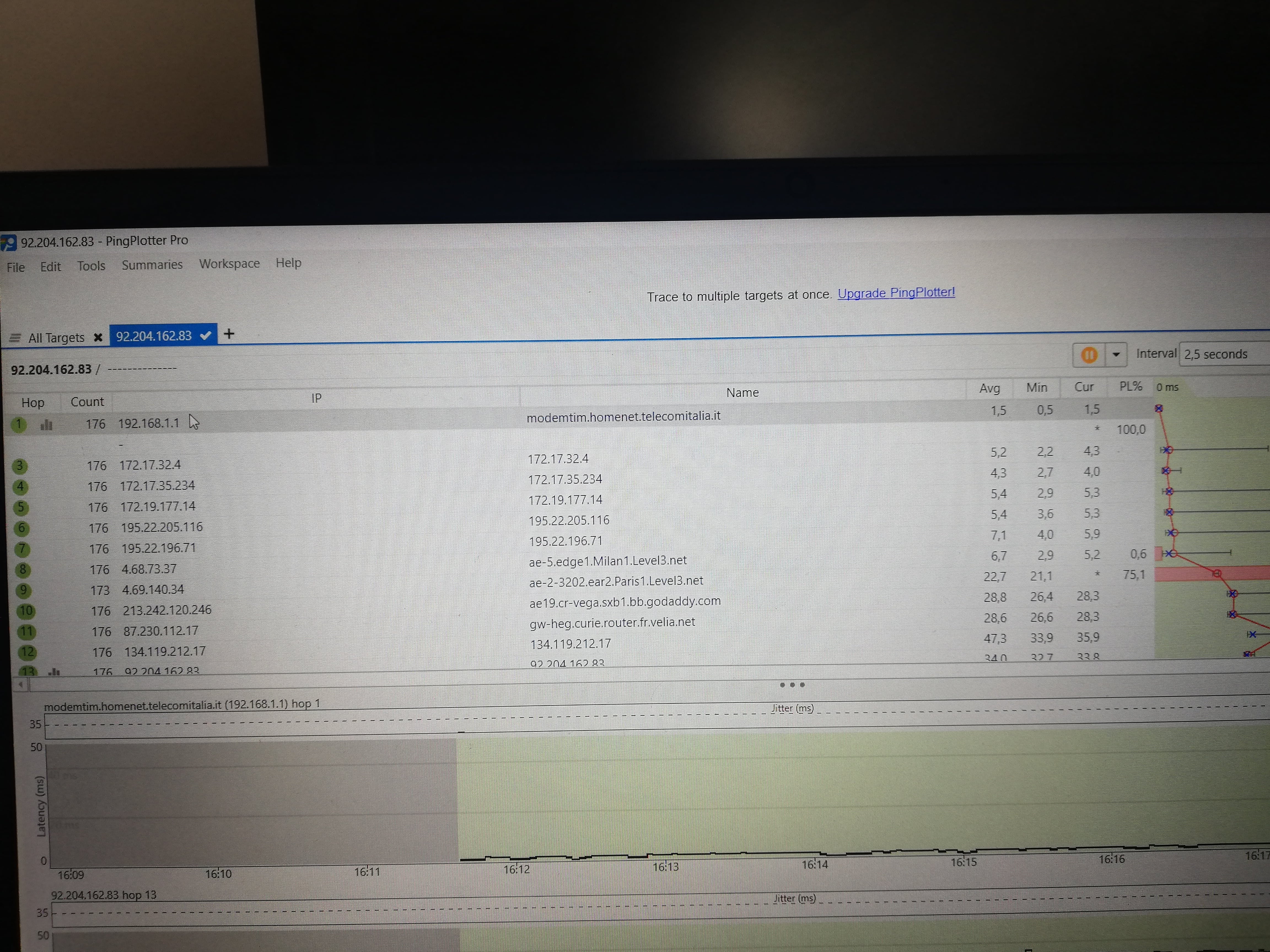

            Comunque se vuoi una cosa più dettagliata scarica ping plotter è gratuito e inserisci questo IP di server di gioco di fortnite 92.204.162.83 e posta lo screen. ( È semplice da usare ping plotter tranquillo puoi anche vedere una guida veloce su YouTube.)
              HenryK vabene torno a casa e faccio tutto grazie
              MatteoCarli Oltre la perdita di pacchetti nell'hop francese, non ha nessun problema, conta l'hop finale, se quest'ultimo non presenta perdite di pacchetti, non ci sono problemi di instradamento della linea. Sicuramente se prima ottenevi un 10 da hop finale, hanno cambiato instradamenti nella tua tratta sfortunatamente..

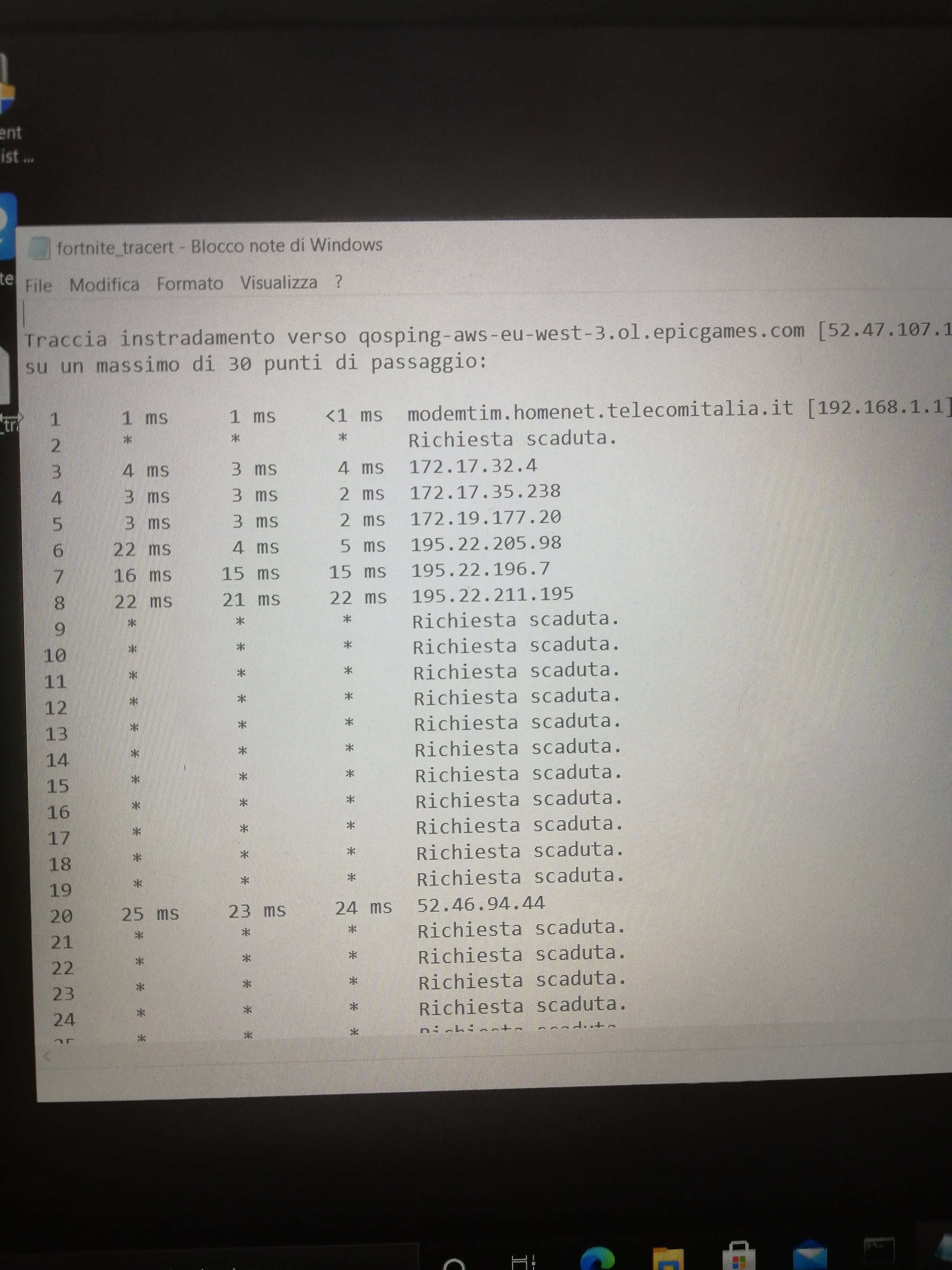

                HenryK questo è il risultato del tracerout
                • HenryK ha risposto a questo messaggio

                  HenryK non mi ricordo, comunque non si può fare niente per risolvere il ping? Se no, si risolve da solo?
                    MatteoCarli Tu non ci puoi fare niente, hanno cambiato instradamenti.
                    L’unica accortezza è giocare via cavo, ma già lo fai, quindi...
                    MatteoCarli purtroppo decidono loro (ISP) come instradare i dati.. e la proprietà in Italia almeno per ora non è un ping basso in gioco, ma banda larga e stabilità della rete.. Hai notato particolari differenze nel gameplay giocando con un ping di 50ms rispetto a prima? Comunque dubito si risolvi, prova a riavviare il modem magari con un altro IP potresti guadagnare qualche ms in meno in game.
