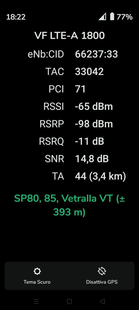

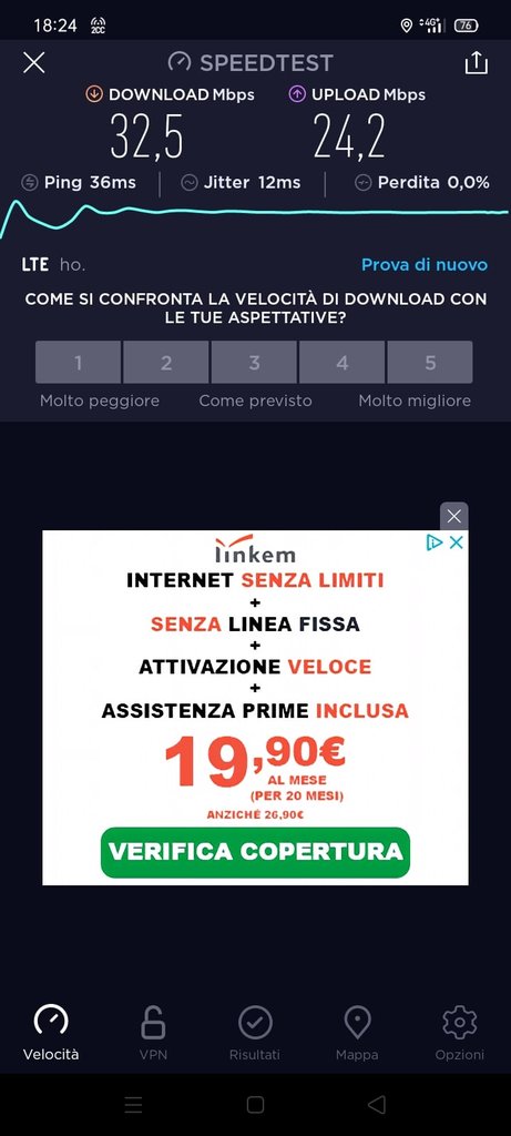

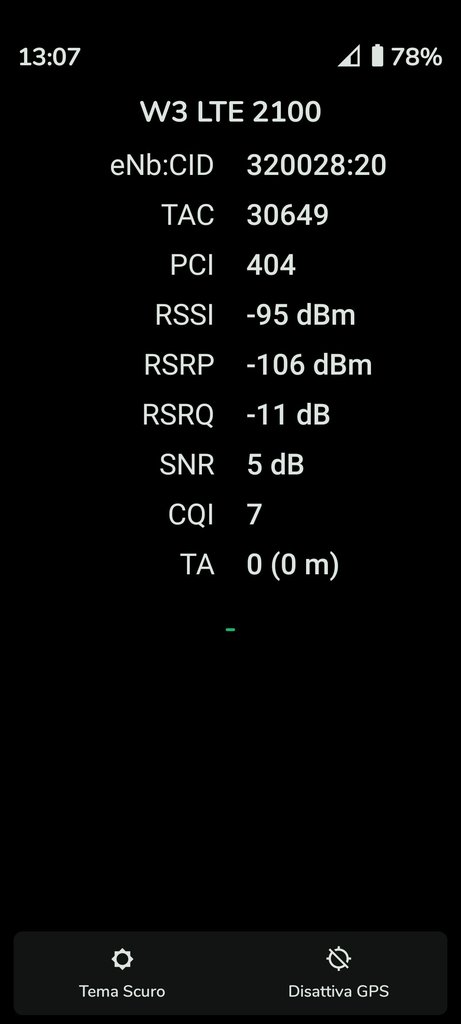

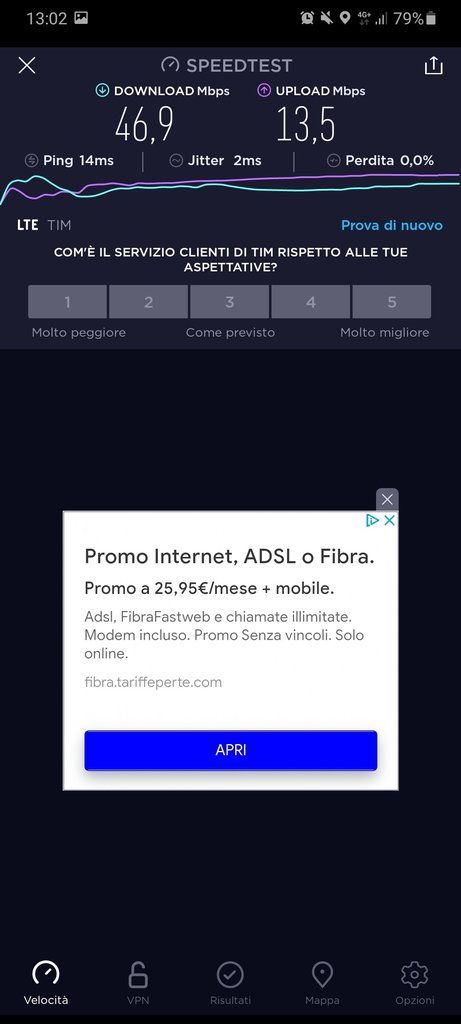

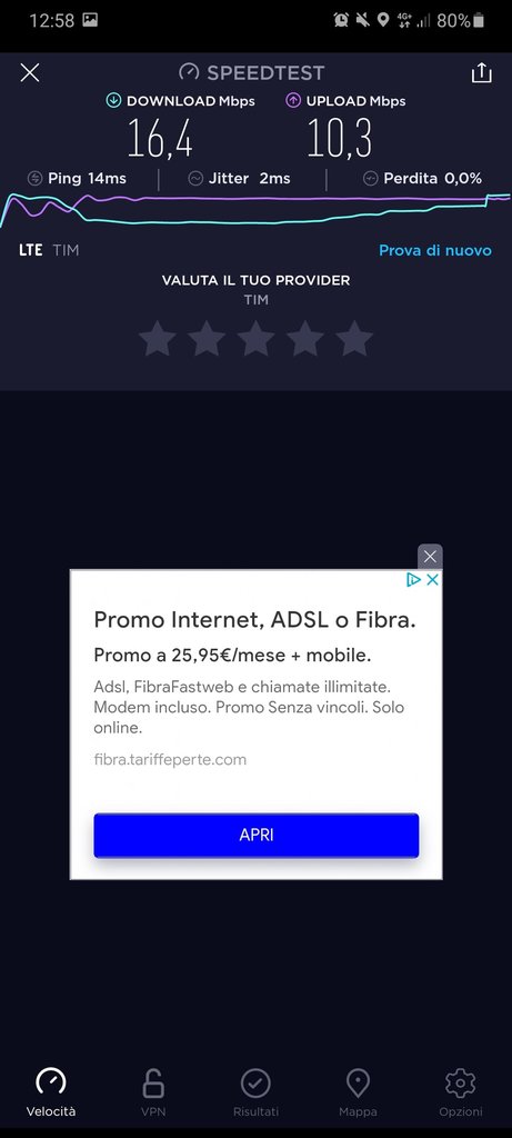

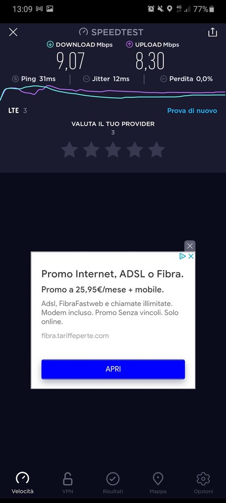

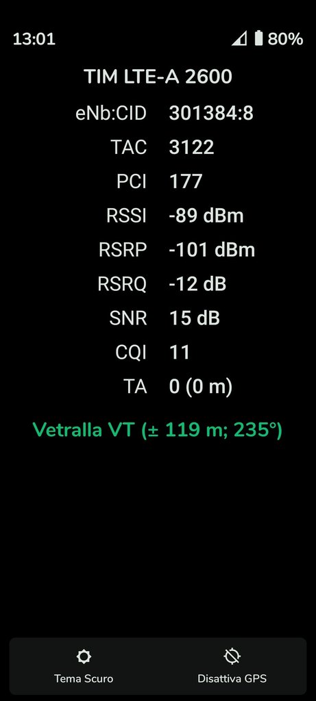

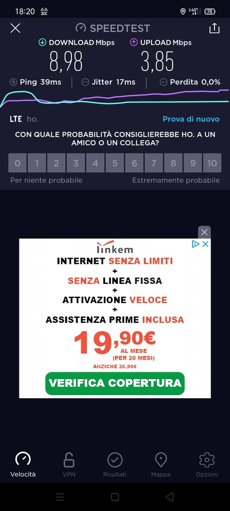

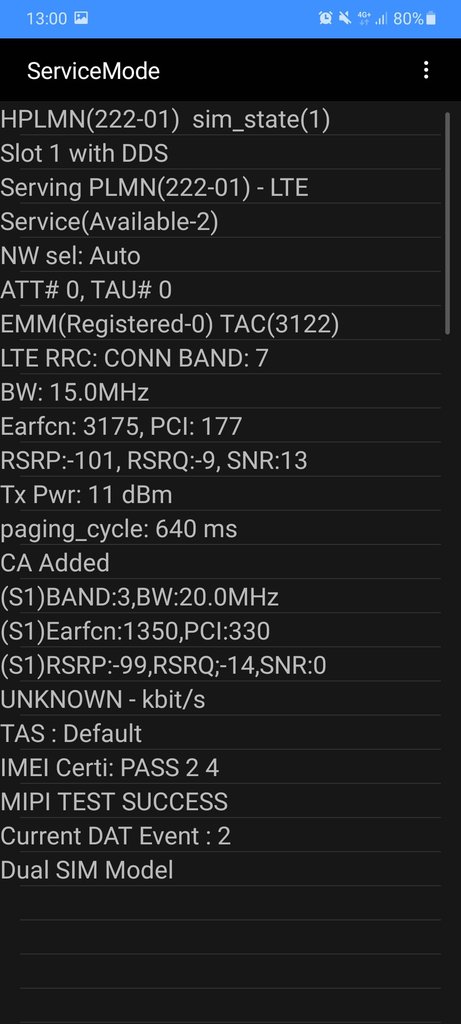

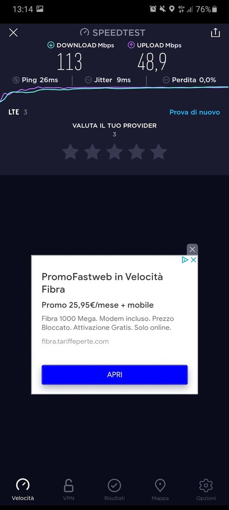

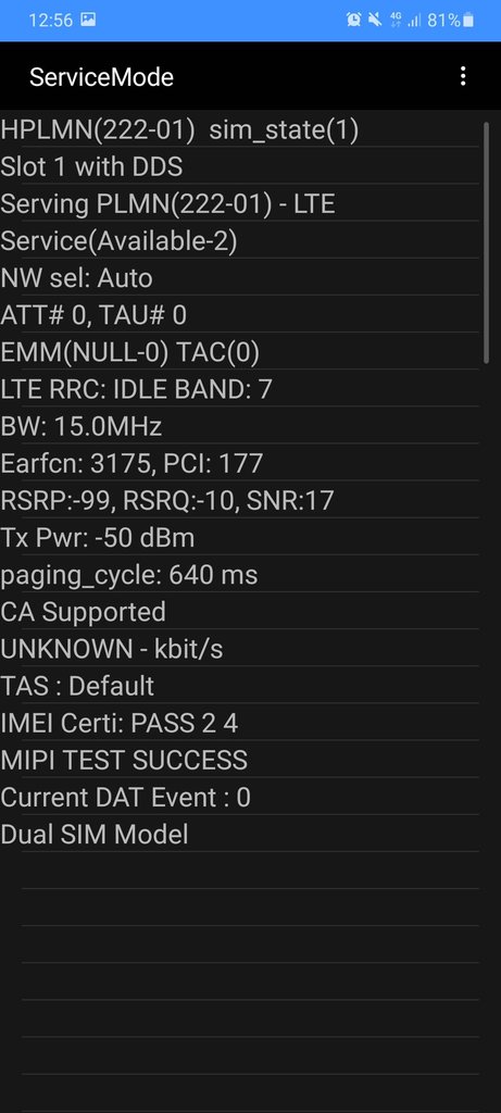

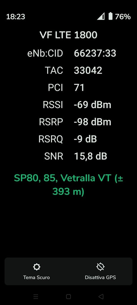

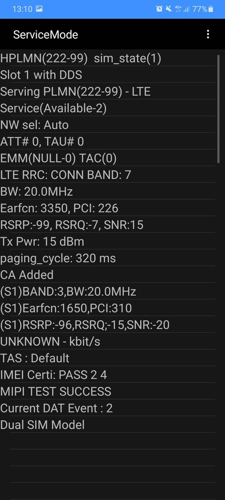

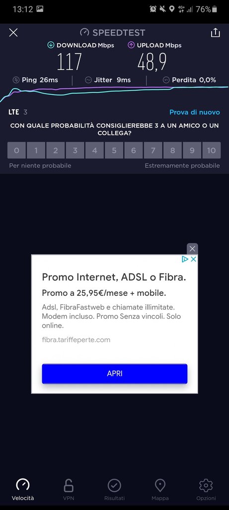

Allora, oggi ho fatto i test sul tetto, i test di Tim e di Windtre li ho fatti sullo stesso telefono Samsung Galaxy A40, verso le 13:00, mente Vodafone (ho. mobile) l'ho fatto su un Oppo A9 verso le 18:30.
Tutti i test li ho fatti una volta più spostato verso un lato del tetto (verso Vetralla) e poi verso l'altro lato, dove effettivamente ho il palo per mettere l'antenna e anche più vicino a dove sta la BTS a Cura.
Già vi dico che da quanto vedo Tim e Vodafone non riescono nemmeno ad agganciarsi alle BTS più vicine, vanno sempre a cercare il lago di Vico o Monteromano, Windtre invece sembra davvero molto veloce e aggancia proprio la BTS in piazza di Cura, fatemi sapere il vostro parere.
----------------------------TEST TIM-----------------------------------------

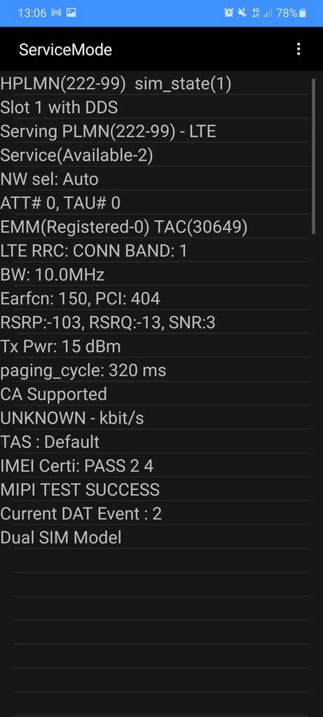

Servicemode Lato Vetralla:
Netmonster Lato Vetralla:

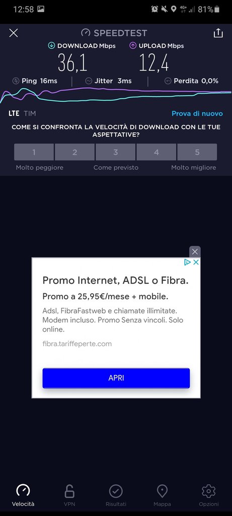

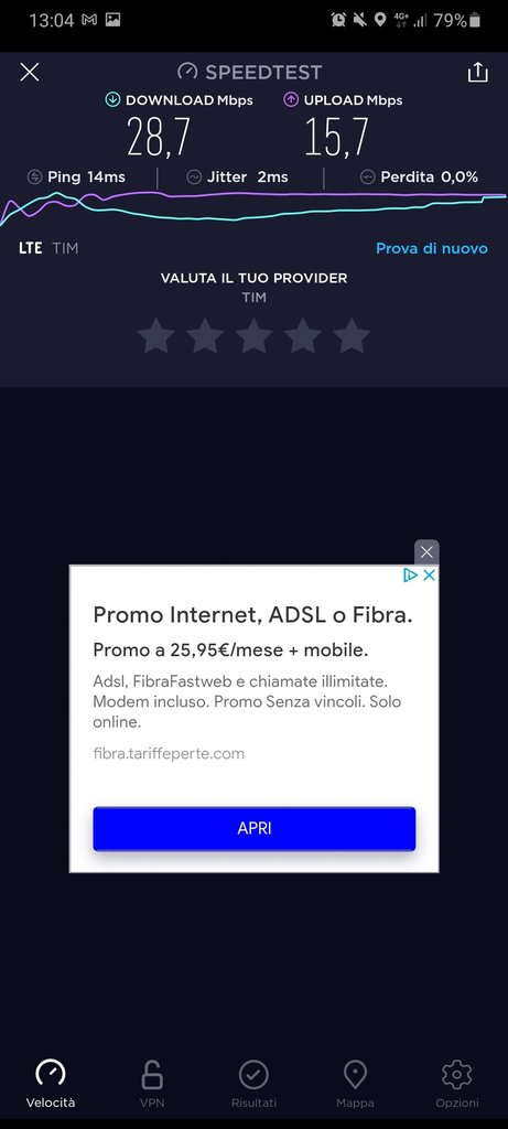

Speedtest 1 Lato Vetralla:
Speedtest 2 Lato Vetralla:
Speedtest 3 Lato Vetralla:
Servicemode Lato Cura:
Netmonster Lato Cura:
Speedtest 1 Lato Cura:
Speedtest 2 Lato Cura:
Speedtest 3 Lato Cura:
-----------------------------TEST WINDTRE----------------------------

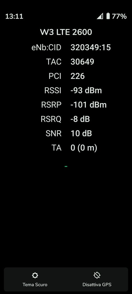

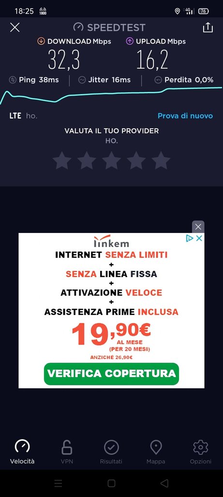

--------------------TEST VODAFONE (ho. Mobile)----------------------------

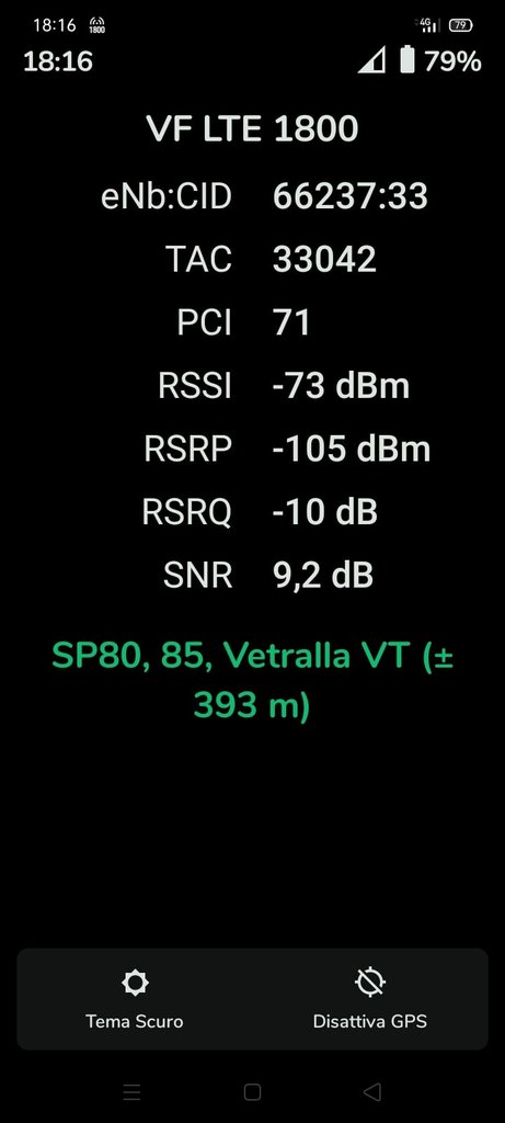

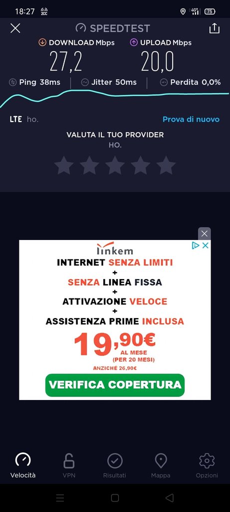

Speedtest Lato Vetralla:
Netmonster 1 Lato Cura:
Netmonster 2 Lato Cura:
