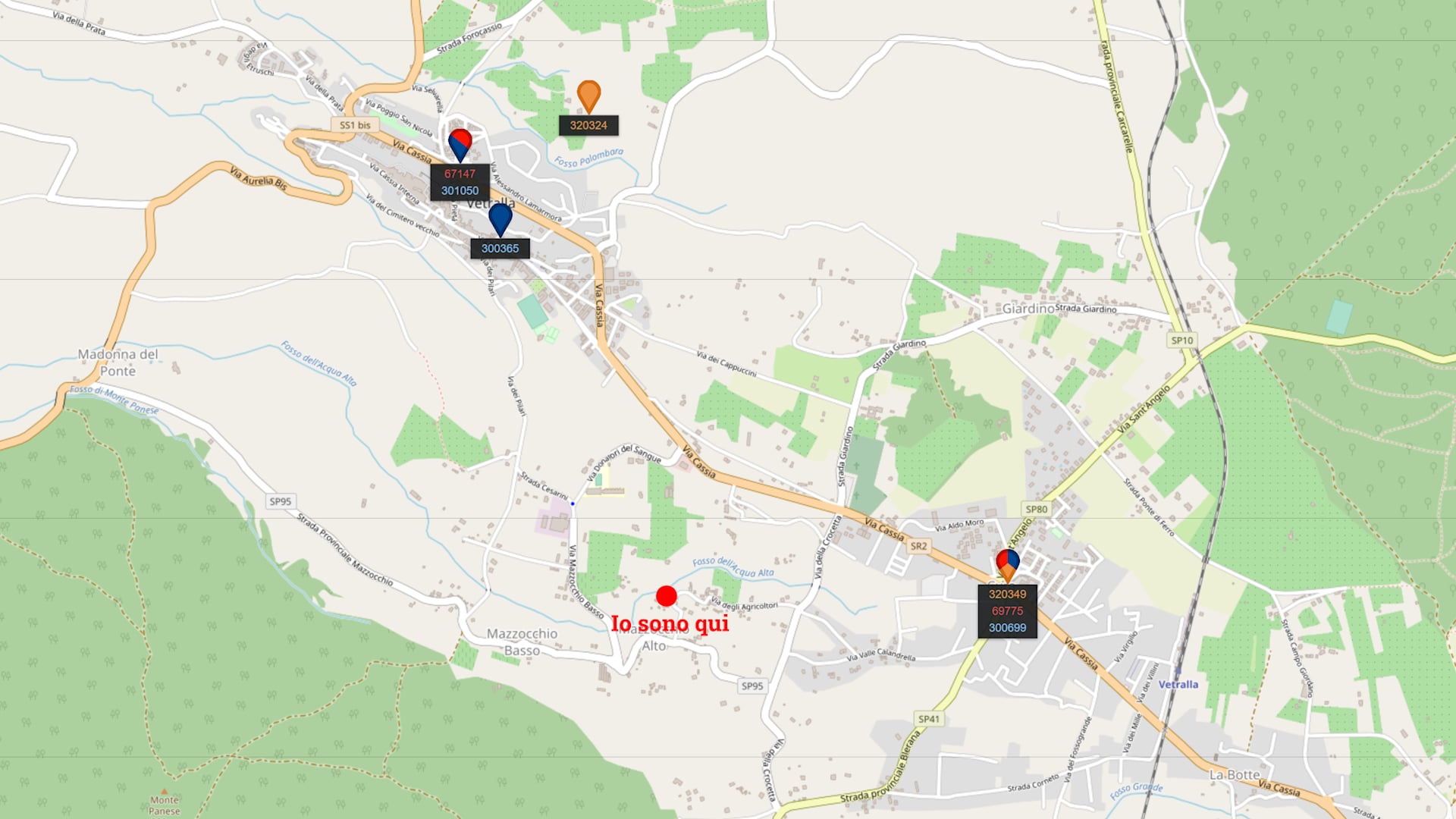

Passiamo alla mia posizione, io mi trovo più o meno esattamente fra 2-3 BTS non a vista (distanza 1-1,3 km), sono andato su lteitaly e su cellularmap per vedere quali bande mandano, che operatori, e in che direzione sono puntati, però non riesco davvero a decidere quale può essere la soluzione migliore per me in particolare, cioè a quale BTS dovrei puntare, in caso quali due bande in particolare scegliere tramite quel trucco che c'è nel software huawei e soprattutto di quali operatori dovrei fare la SIM nel caso.

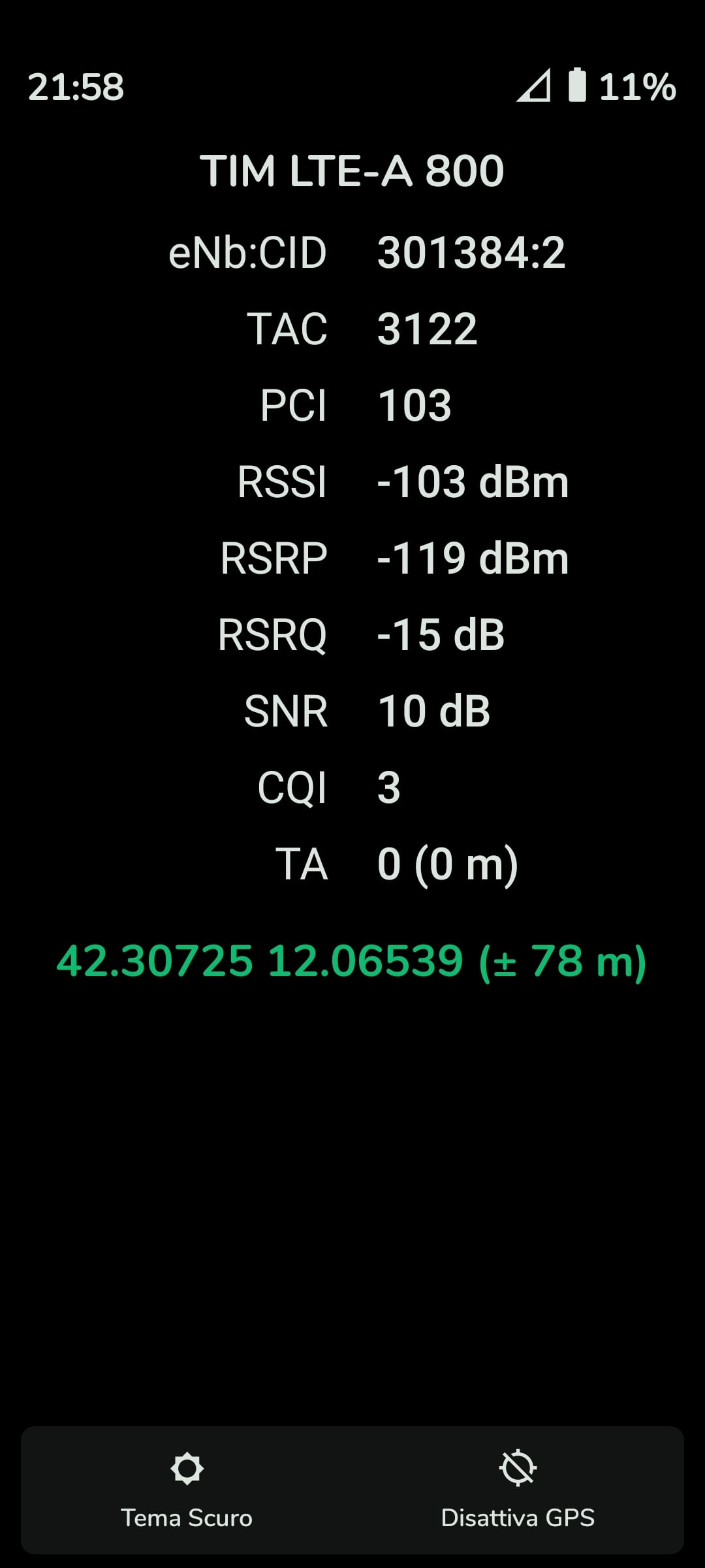

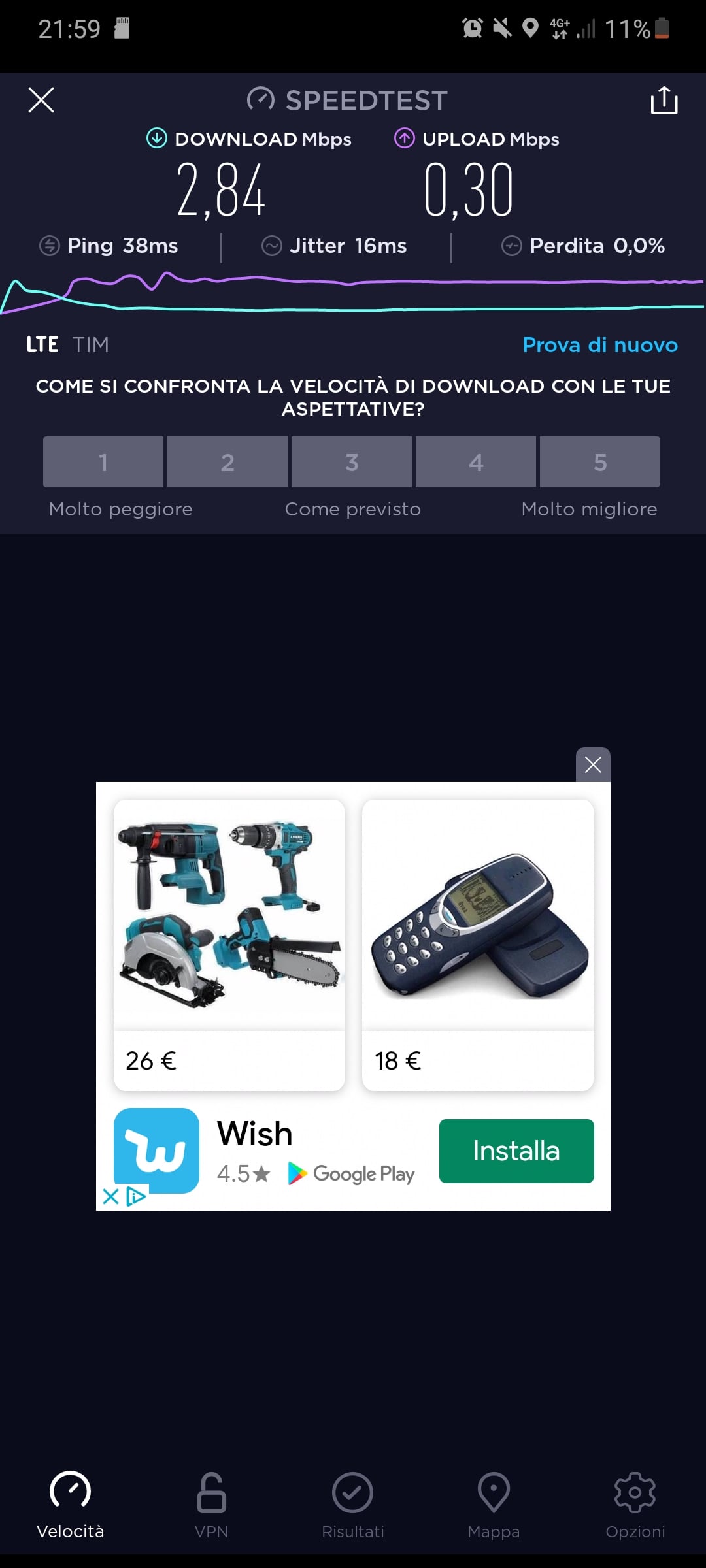

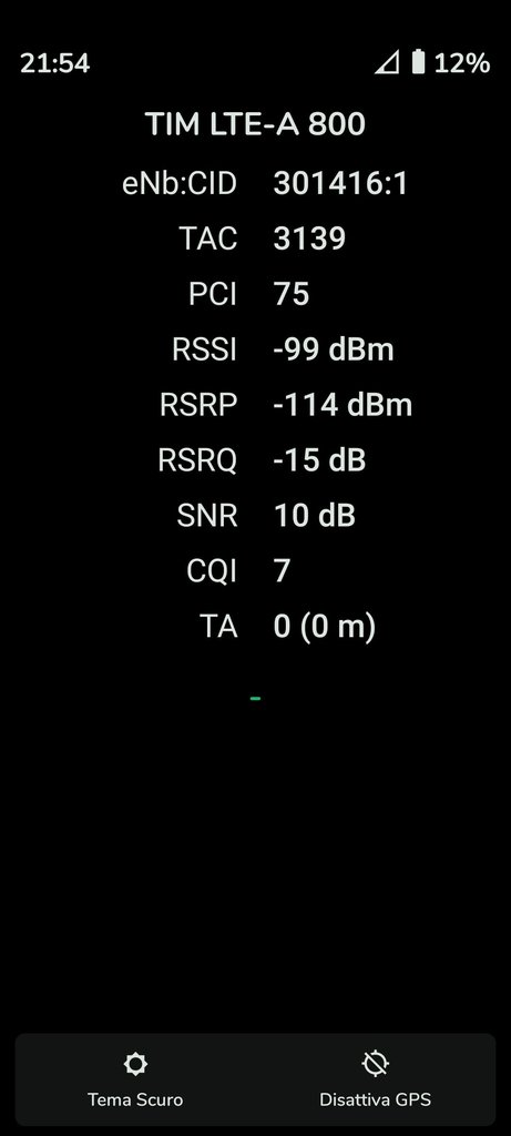

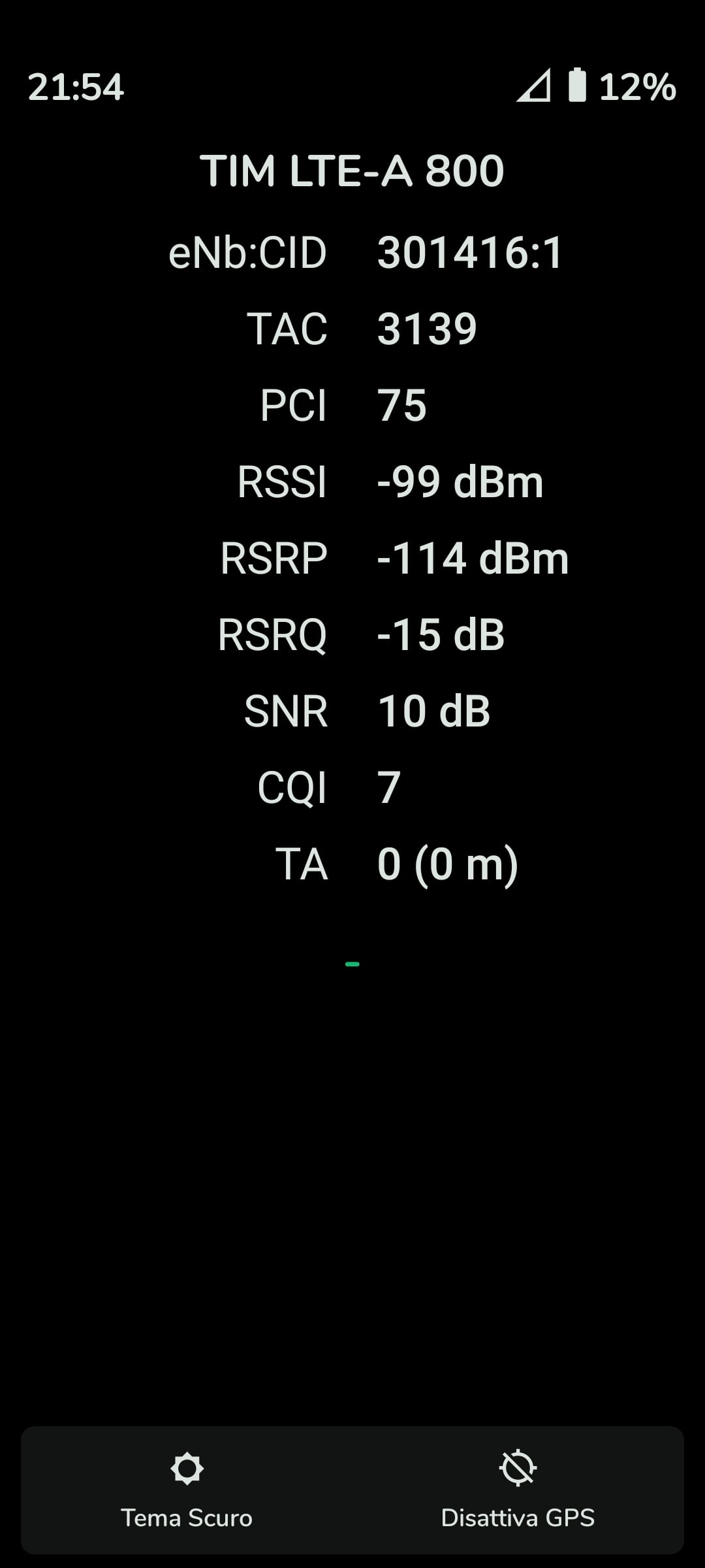

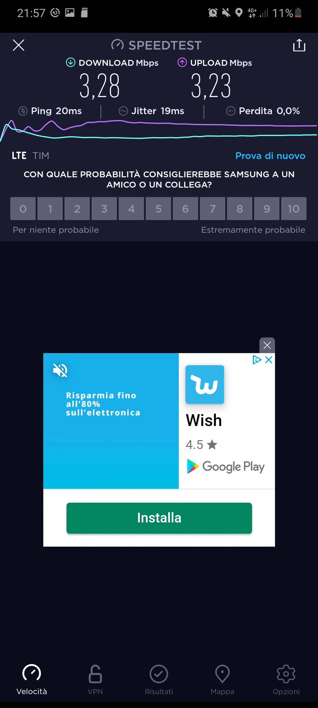

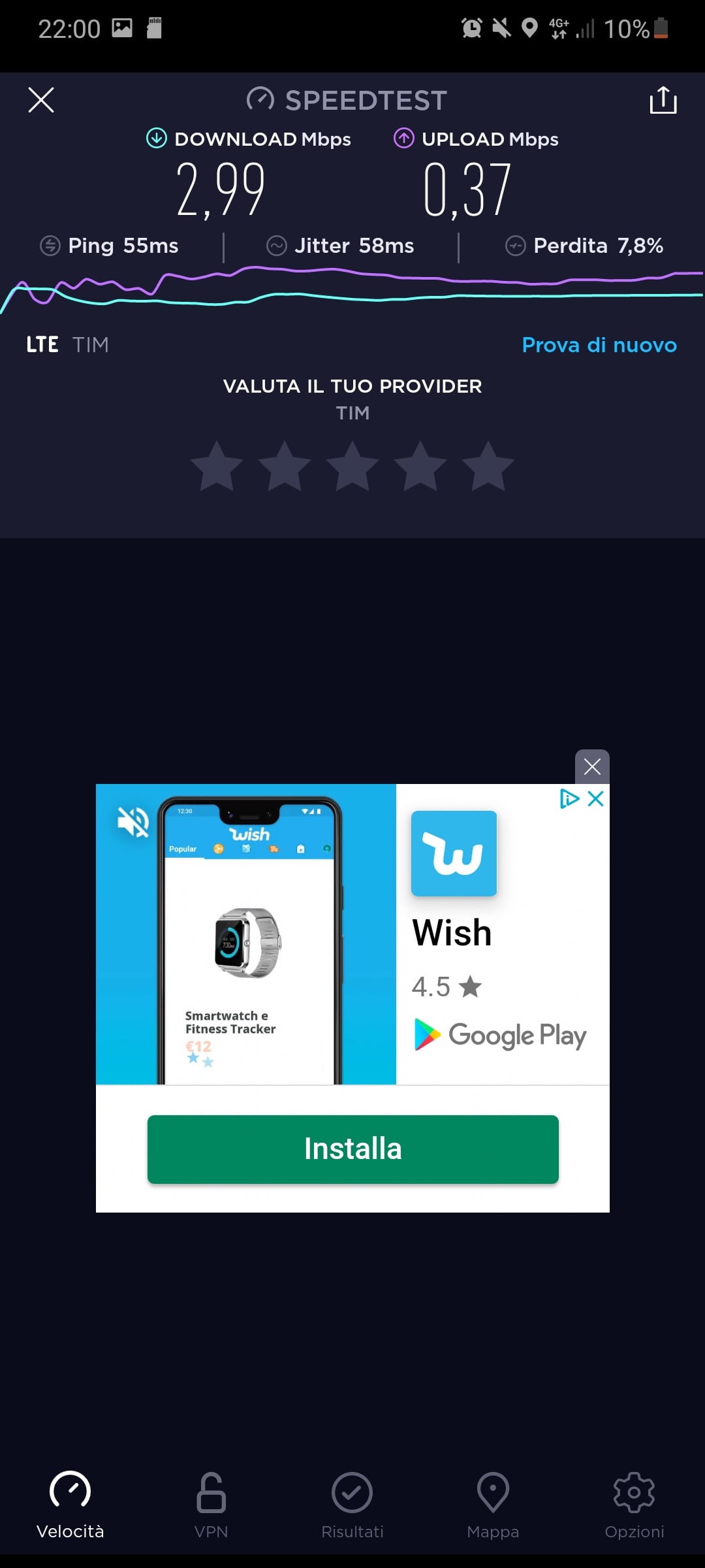

            Allora, intanto ho appena fatto i test con la mia sim tim, test fatti da entrambi i lati della casa con telefono attaccato alla finestra, prima usato netmoster per fare lo screen, poi l'ho chiuso e aperto speedtest, facendo prima il test su fastweb milano e poi su tim spa roma.
            Lato casa 1 Netmonster:
            Lato casa 1 server Fastweb Milano:
            Lato casa 1 server Tim Spa Roma:
            Lato casa 2 Netmonster:
            Lato casa 2 server Fastweb Milano:
            Lato casa 2 server Tim Spa Roma:
              DiegoFerri escluderei come sempre Tim tanto per cambiare... Cercherei qualcuno con Wind fossi in te...e rifai le stesse operazioni

              Trovo curioso come nel primo test (lato casa 1) si vada a beccare il sito di Monte Romano, mentre nel lato 2 della casa il tuo telefono è così disperato da andare a prendere il sito 3+7+20 del Lago di Vico...
              In ogni caso, se gli screen netmoster sono stati fatti in idle, hai degli RSRQ ORRIBILI, nonostante l'SNR più che decente

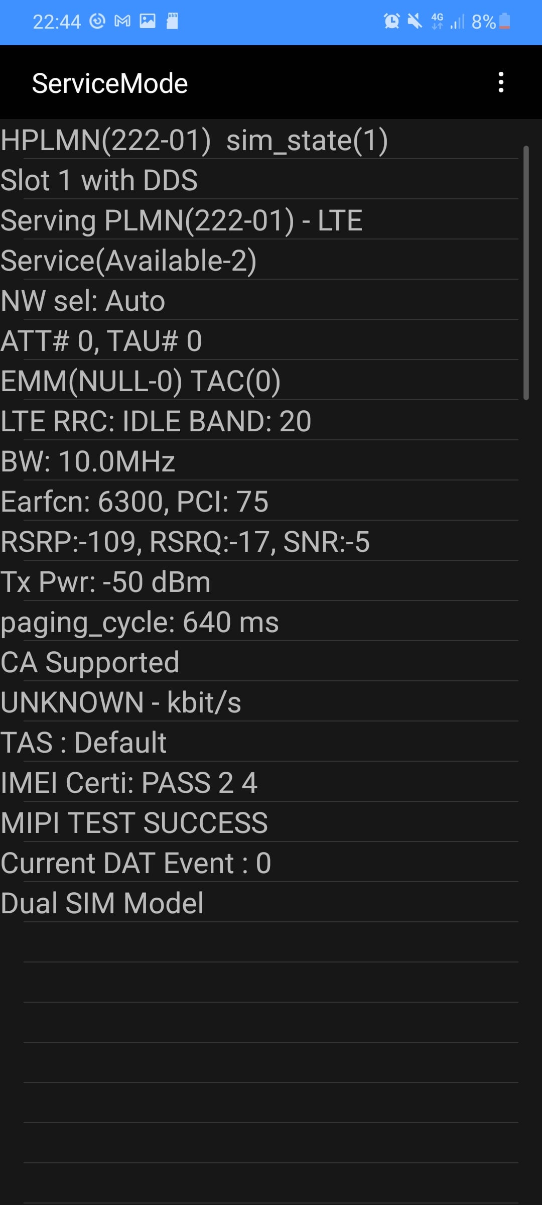

              Noto però che hai un samsung, per i test successivi riusciresti anche a mettere le schermate del service mode? Basta che digiti *#0011# da dialer e, se chiesto, selezioni STACK 1

                Comunque per gli screenshot di netmonster li ho fatti dopo circa un minuto aver acceso i dati, non so se avrei dovuto aspettare di più, comunque ti assicuro che dentro casa con i dati attaccato alle finestre non ho mai superato 8/9 mega in down e 1/2 in up. Per quanto riguarda l'SNR ho aspettato di fare lo screen un attimo perché a volte scompariva a e a volte era 20, questo da entrambi i lati della casa, però in generale stava su quel 10 a cui ho fatto gli screen.

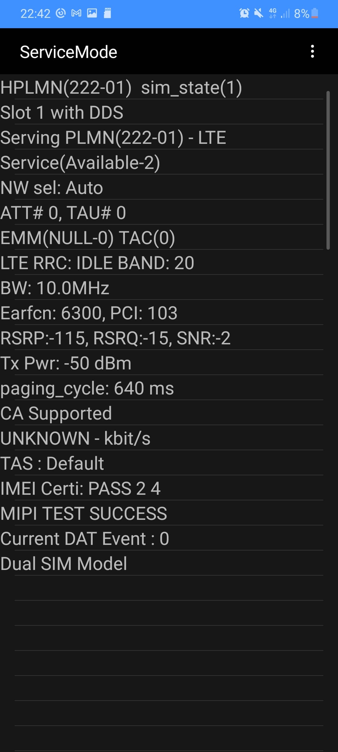

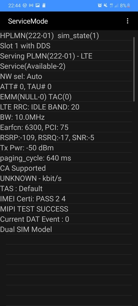

                    Comunque per scrupolo ho fatto due screen con questo service mode sempre sui due lati della casa con telefopno attaccato alla finestra (ti dico solo che spostandomi al centro proprio della casa in corridoio l'RSRQ l'ho visto arrivare a -23)
                    Lato 1 Service mode:
                    Lato 2 Service mode:

                      DiegoFerri Comunque per scrupolo ho fatto due screen con questo service mode sempre sui due lati della casa con telefopno attaccato alla finestra
                      Perfetto, service mode svela il mistero dell'SNR: oltre a RSRQ, è TERRIBILE pure quello....
                      Nessuna sorpresa del perché hai velocità del genere dentro casa, a questo punto
                      Aspetto test dal tetto per capire a quale sito ti agganciava 😊 anche se molto probabilmente dovrai direzionarti verso VF/W3
