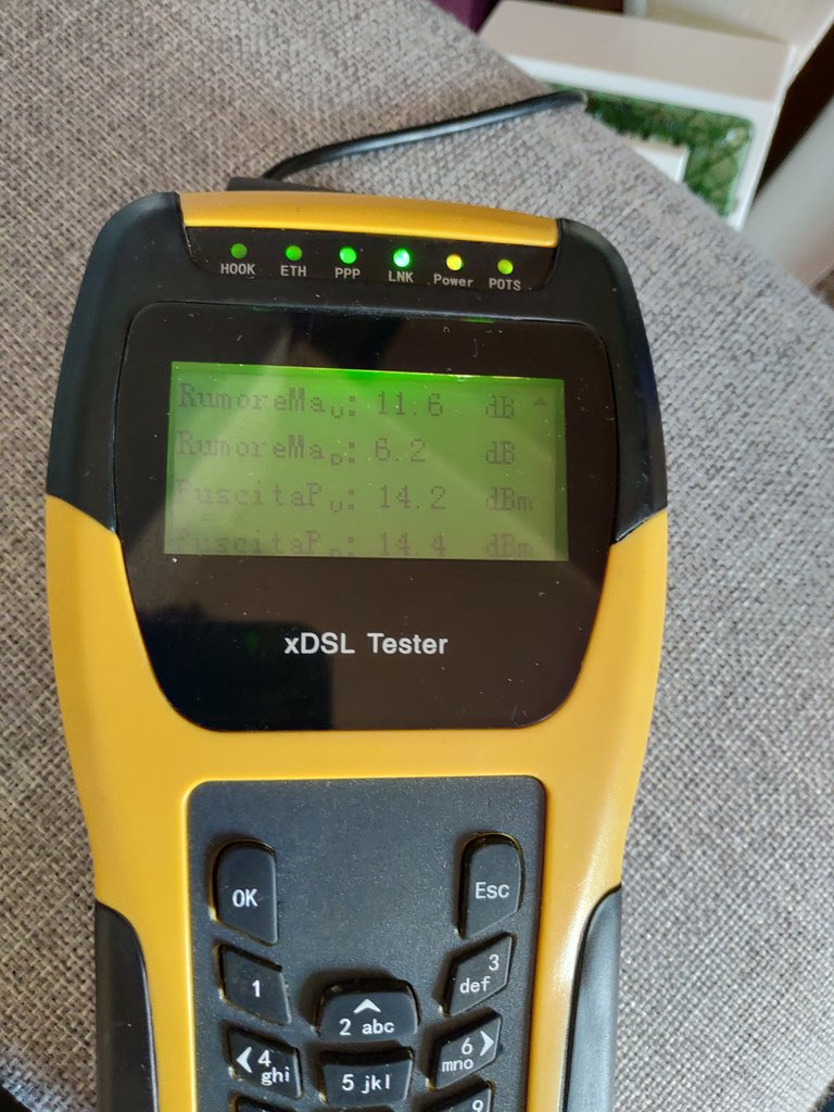

Aggiornamento ! Dopo aver fatto la segnalazione il 19 aprile stamattina mi è uscito il tecnico. Ha controllato il palo e anche avendo usato un altro filo libero che va da palo a centrale non mi ha risolto il problema. Ho scoperto che sono stato il primo ad essere collegato nel nuovo armadio.

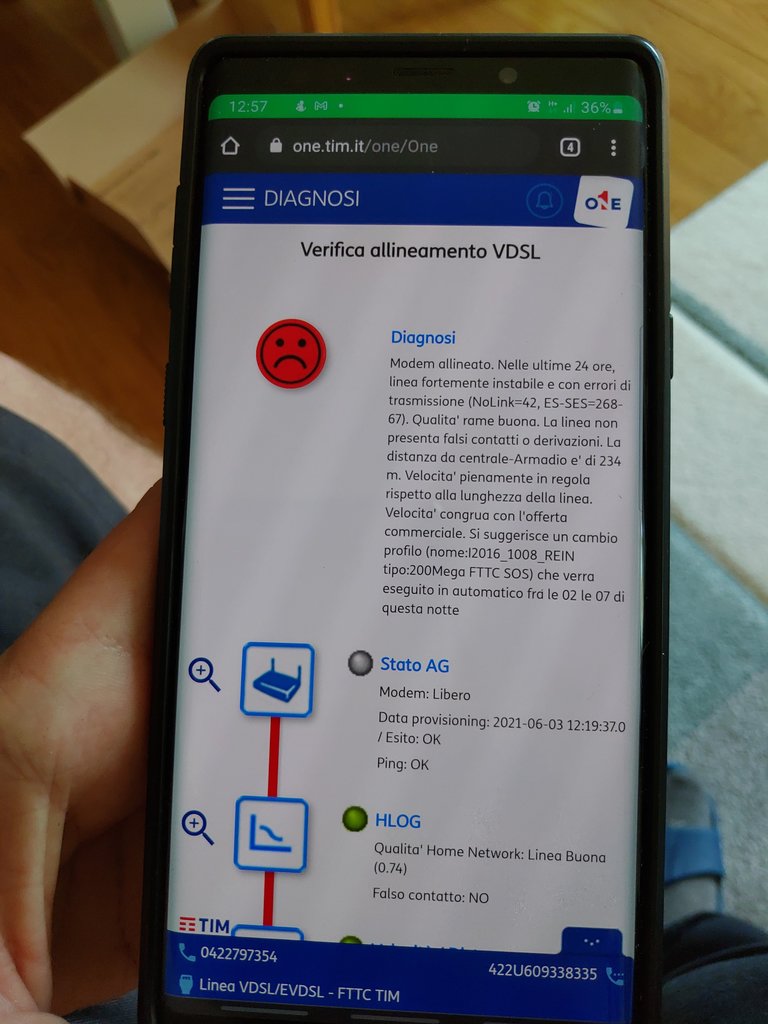

Con il fritzbox 7530 in 10 minuti la connessione è caduta 5 volte mentre con il Tim hub + che mi ha lasciato in prova non si è mai sconnesso. Vi posto 2 foto che sono riuscito a fare.
Domattina dopo il cambio profilo (come potete vedere in una delle foto) provo a riconnettere il mio fritzbox e vedrò cosa succederà.
Ma secondo voi meglio tenere il Tim hub + e non avere sbattimenti o provo a comprare un fritzbox 7590 e vedo come va la linea?
