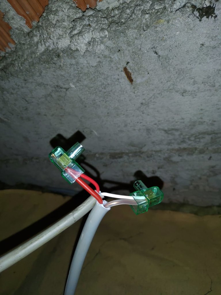

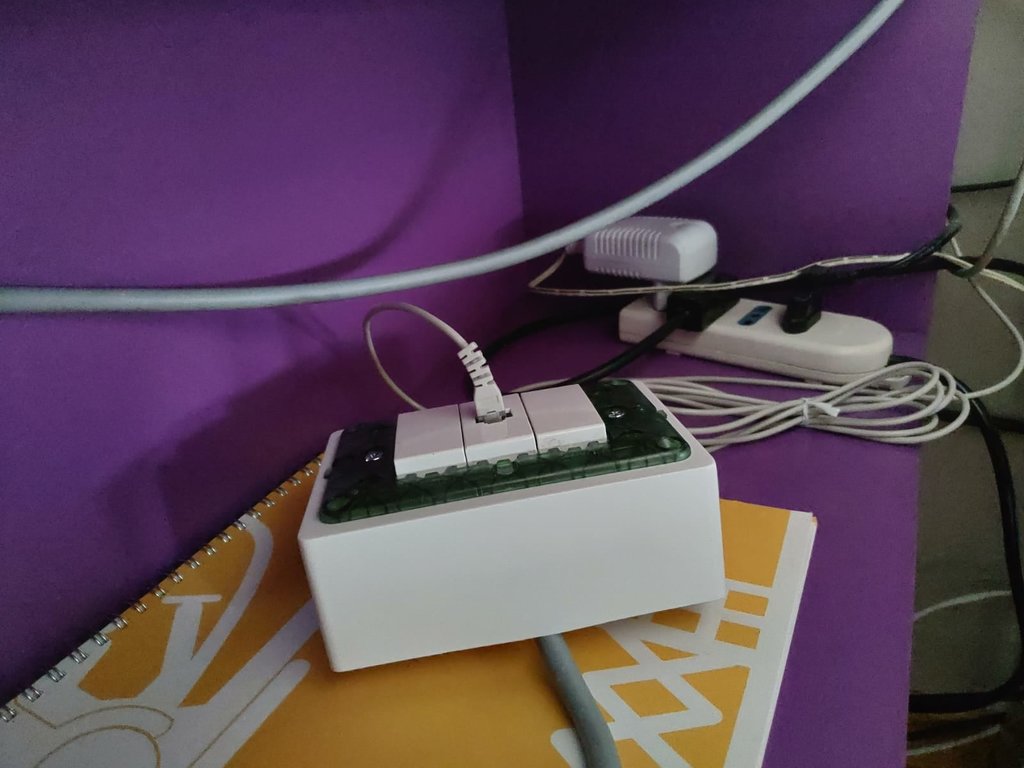

Da come rispondi te ne intendi sicuramente più di me ma a me sembrava più sicuro schermare per non avere rogne.
Si prima il cavo del telefono era insieme ai cavi 230 v e antenna ma poi ricablando l'ho fatto passare insieme ad 8 cavi lan delle telecamere per una tratta breve di circa 5 metri.
Filippo94 ErnyTech

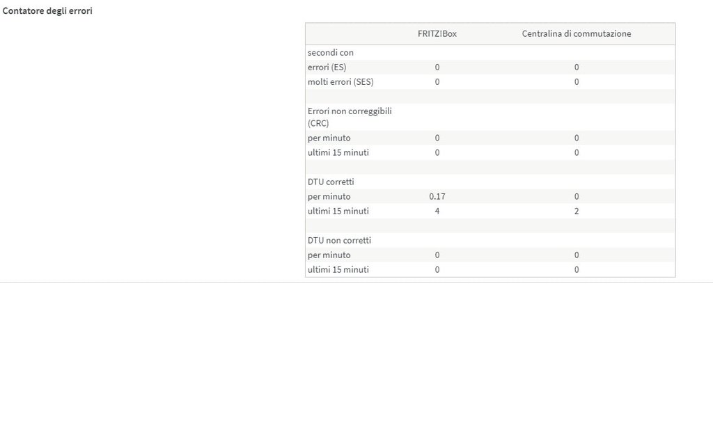

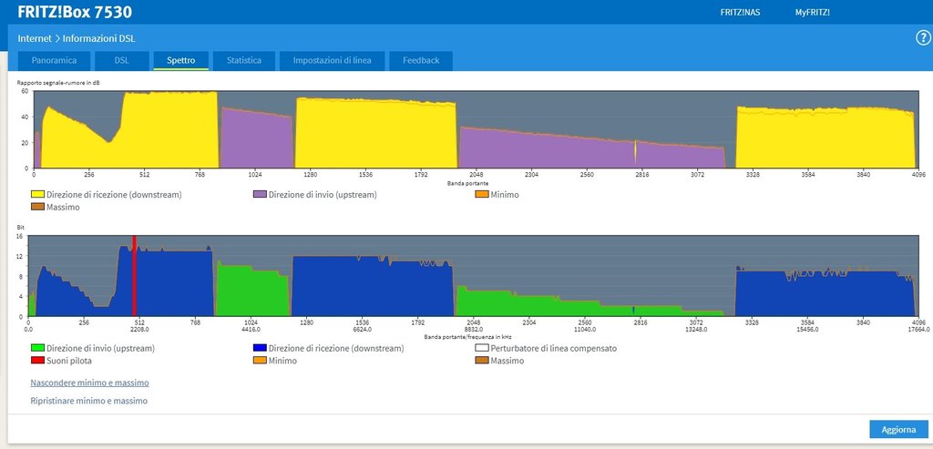

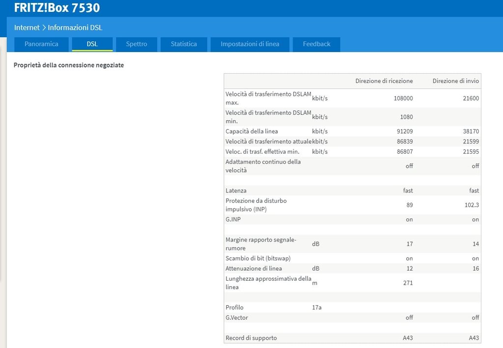

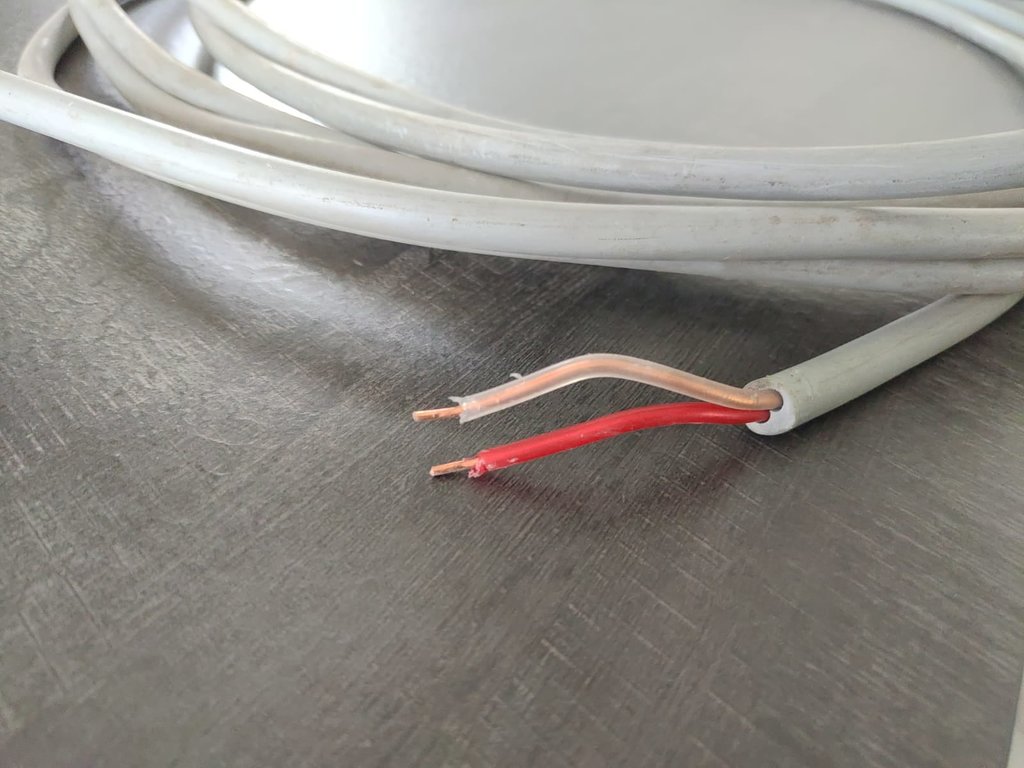

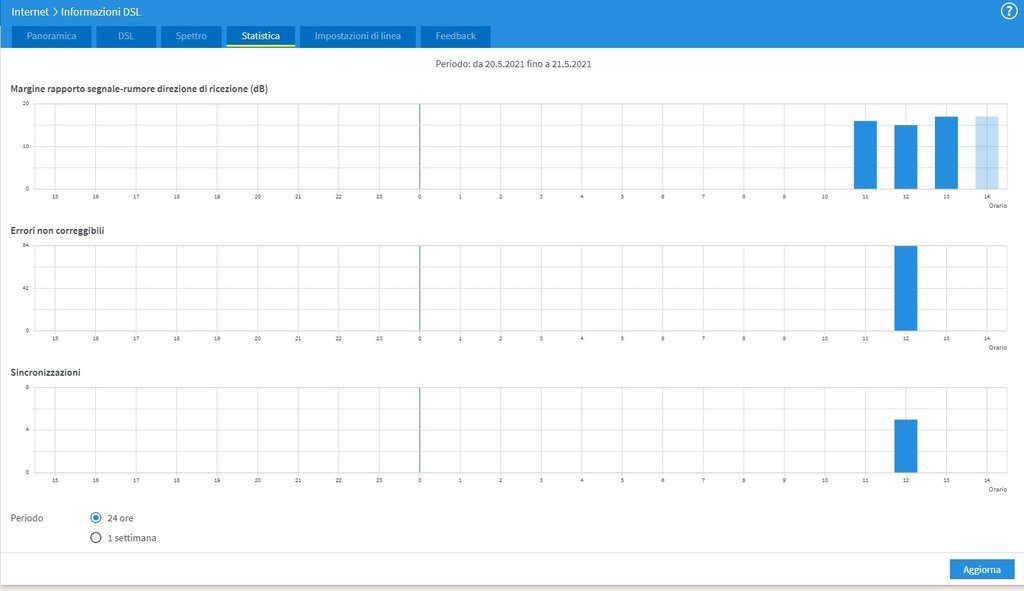

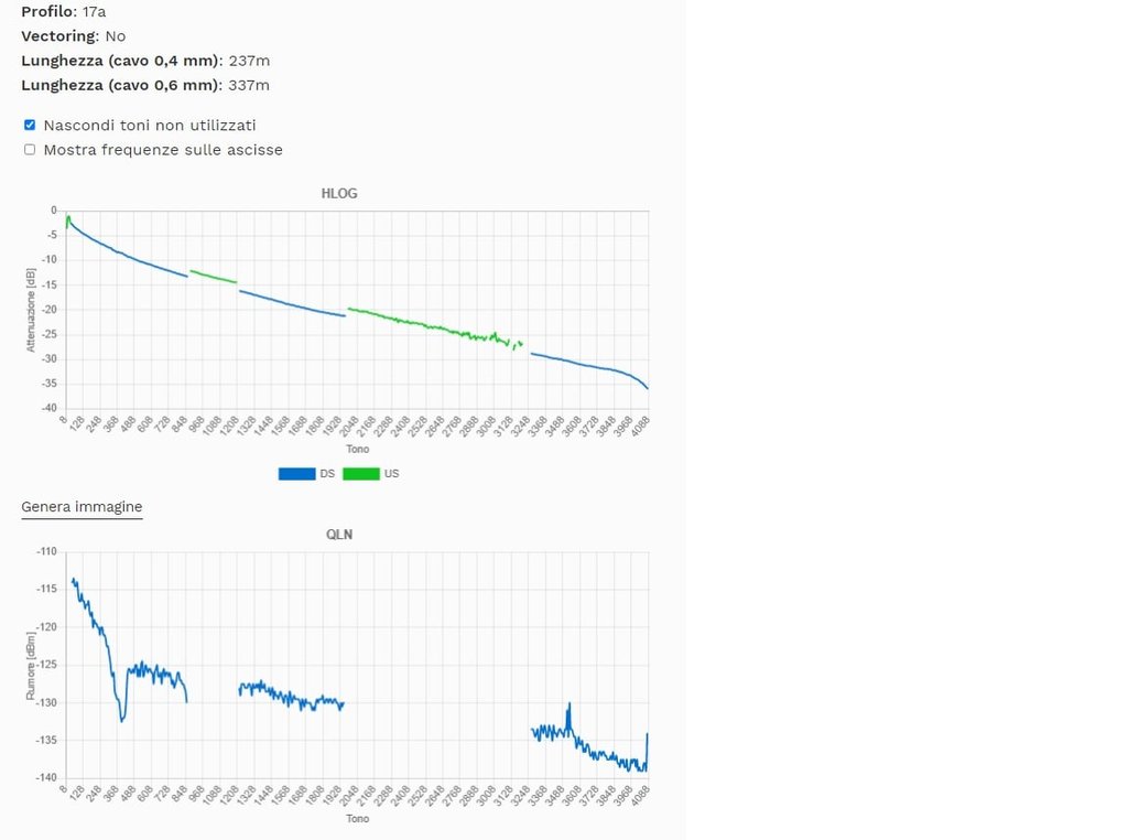

Stamattina ho sostituito il breve tratto di cavo (circa 6 metri) che si trova in soffitta e che, come vedete da foto, parte dal cavo che arriva dal palo e arriva vicino al modem.

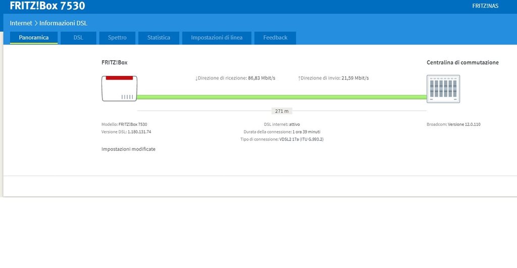

Ora vi posto gli screen come ieri e vedremo se ci saranno delle differenze.
Grazie in anticipo.
