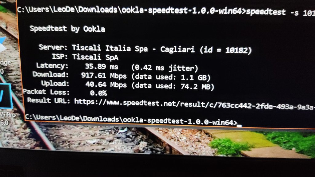

andreagdipaolo da ieri pomeriggio (verso le 18) la situazione è tornata alla normalità, faccio i 280-290mbit/s in upload un po' ovunque (anche lontano dal modem). Cosa sia successo, onestamente, non lo so. Io non ho più toccato nulla, stavo ancora aspettando di poter fare altre prove. L'unica cosa che ho fatto è stata inviare a Tiscali uno speedtest su Tiscali Cagliari (con 40mbit/s di upload). Speriamo che resti tutto così
Lascio per completezza sia lo speedtest su Tiscali (con ancora il disservizio), sia uno risolutivo.
