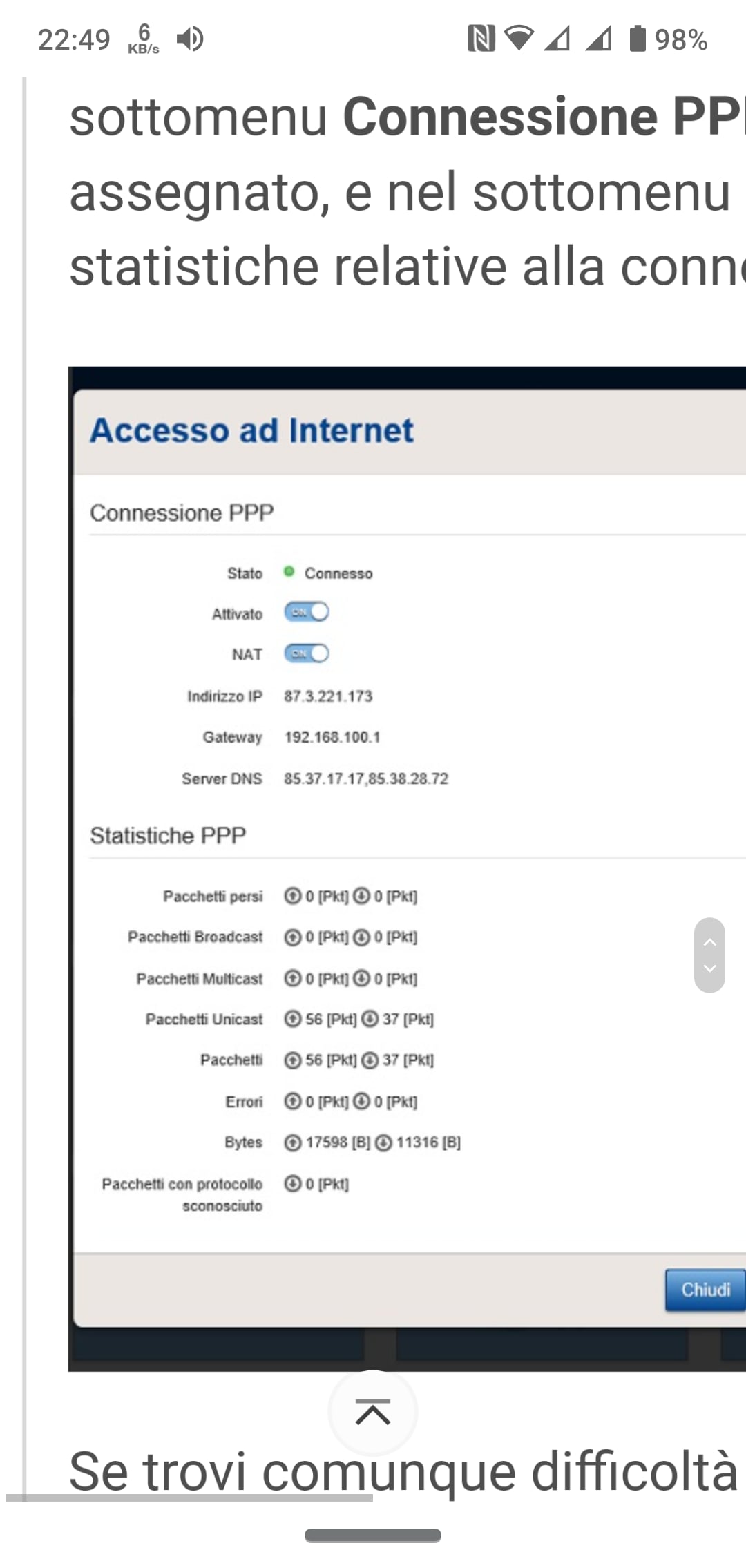

[cancellato] una curiosità: ma se la portante è attiva, ma viene disconnessa la connessione ad internet, questo viene monitorato negativamente dal sistema? Oppure il monitoraggio tiene conto solo del fatto che sia la portante?
zaizaman Un salto del PPPoE è invisibile a livello dell'ONU. Solamente un salto della portante è visibile a livello dell'ONU
simonebortolin quindi Simone, se avessi bisogno di cambiare indirizzo ipv4 e vado alla sezione ACCESSO A INTERNET sul Tim hub e metto "off" allo stato "connesso" non avrebbe nessun effetto negativo sul monitoraggio e non rischierei nessun profilo sos o simili? Giusto?
Ovviamente confermo tutto
[cancellato] grazie.
