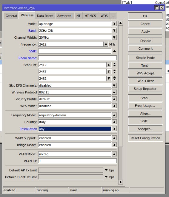

                          Secondo: mettici il 2.4 Ghz mettilo solo g/n e disabilità il supporto al b. Stessa cosa per il 5 Ghz disabilità il supporto ad a e tieni solo n/ac (o anche solo AC).

                            Nia Secondo: mettici il 2.4 Ghz mettilo solo g/n e disabilità il supporto al b. Stessa cosa per il 5 Ghz disabilità il supporto ad a e tieni solo n/ac (o anche solo AC).
                            Così (devi cambiare il campo Band)
