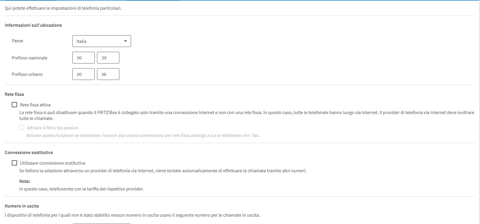

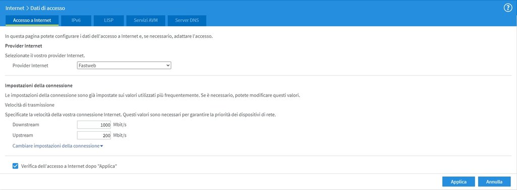

      Il problema è, vado nel gateway del fritz per mettere il numero voip, quindi vado in Telefonia -> Propri numeri -> Nuovo numero. Metto che la linea è solo IP, come provider metto Fastweb, gli metto username e password (detto da operatore FW user numero di telefonia fissa e password numero cliente completo + codice fiscale) e gli dico che deve eseguire solo su ipv4. gli faccio avanti e verifica il numero e mi da errore, che da sistema -> eventi mi riporta con codice 403. Internet funziona senza problemi.
      Configurazione Internet
