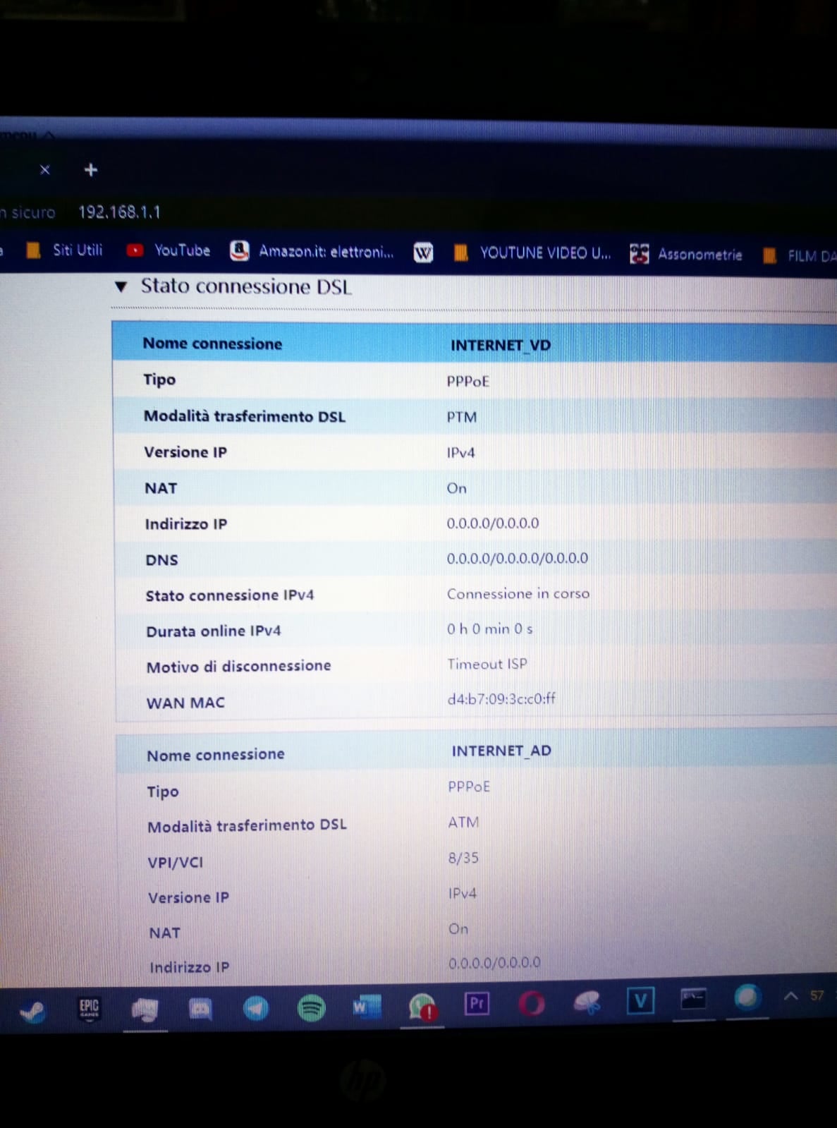

Buongiorno a tutti. È da 10 minuti che non ho più internet magicamente. Aggancio la portante ma non va internet. Allego screen.
    giuse56 non hai indirizzo IP. Prova un riavvio

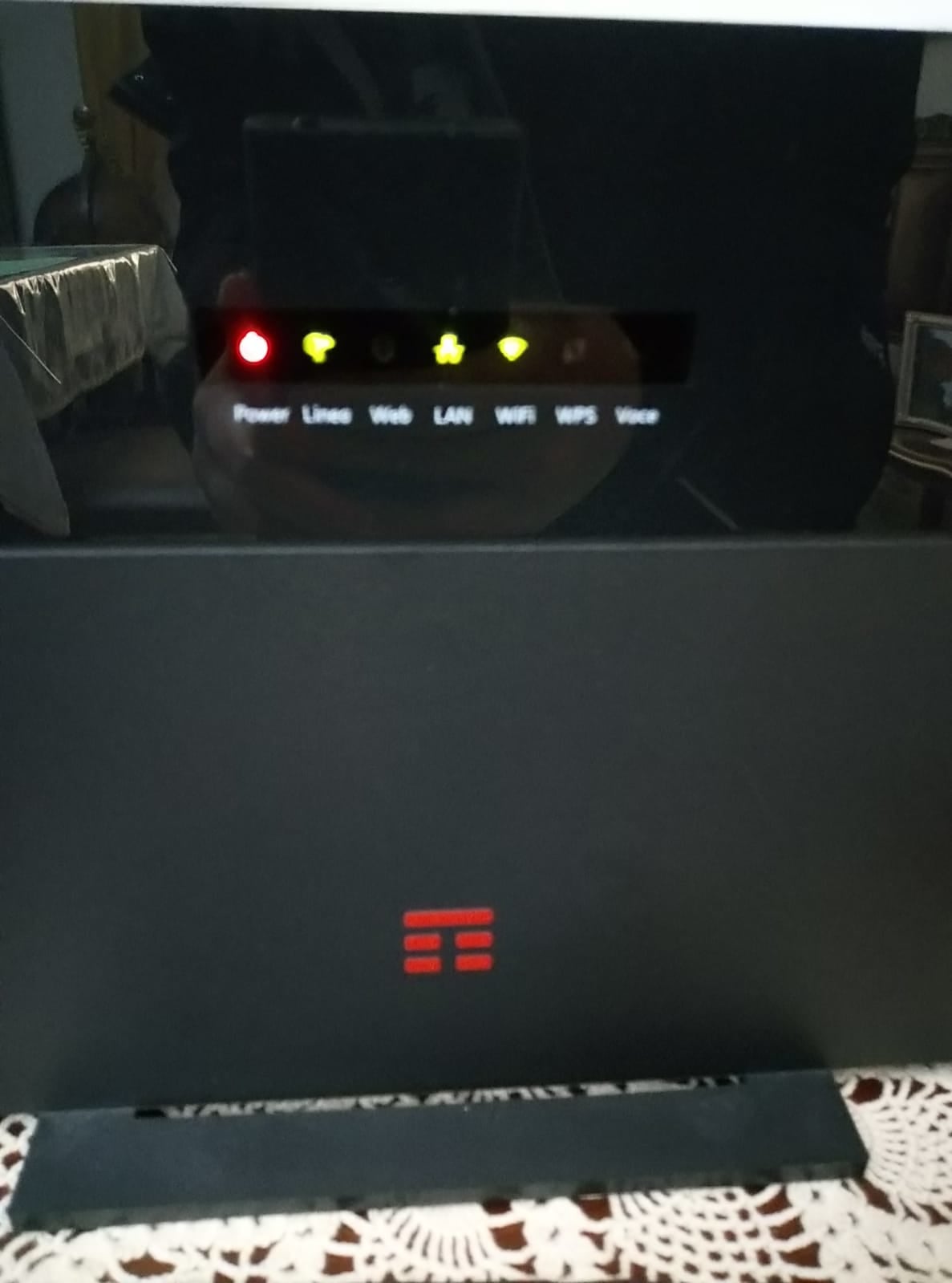

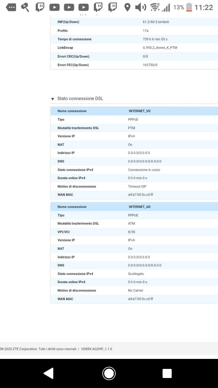

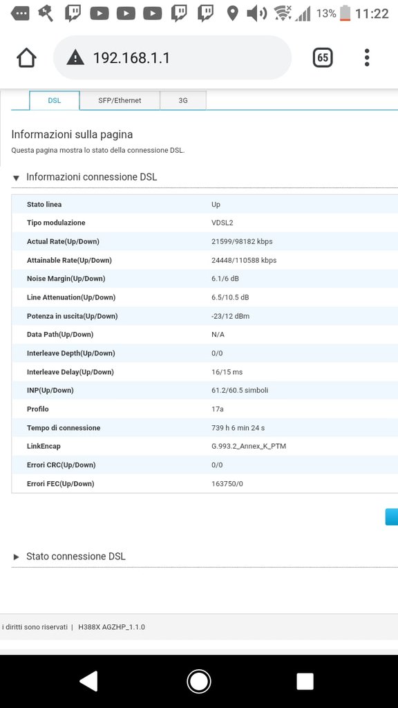

      [non disponibile] Boh. Non so come si vede. Ho riavviato il modem da poco. Era up la portante da più di 700 ore come puoi vedere. Il modem è diventato rosso e si sono spente le luci quando non ha funzionato più la connessione. Ed così nonostante l'ho riavviato.
      Questo guasto in gergo è chiamato Time Out, c'è anche scritto qui.

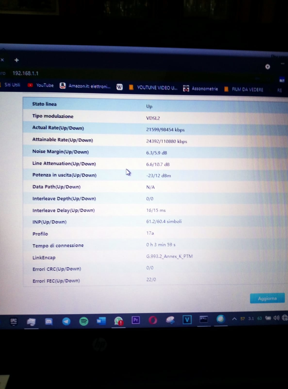

      Sostanzialmente come hai visto hai la portate, quindi dal tuo lato è tutto ok, ma non l'IP.
      Normalmente vuol dire: guasto su armadio o in centrale.
      Quanto prima si autoripristina.
      giuse56 Chiama il 187 e segnala mancata autenticazione PPPoE. Gusto logico, devono sistemare (al BRAS forse, o in centrale ma non ci interessa)

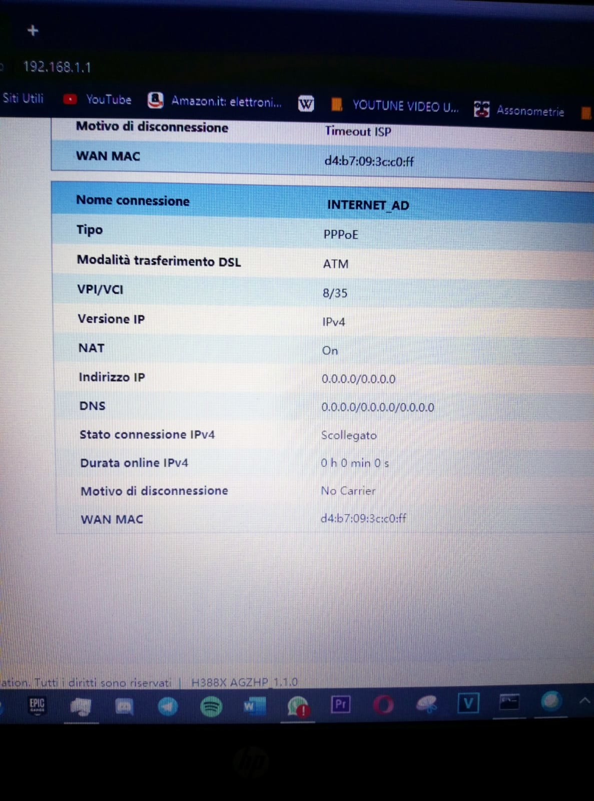

        giuse56 Questi sono le foto dopo il riavvio del modem.

                Filippo94 ok allora mi atterrò a questa procedura. Nel modem c'è scritto motivo di disconnessione: timeaut isp. Che vuol dire?
                  giuse56 che TIM ha chiuso la PPPoE

                      giuse56 Portante sì e PPP no = ONU alimentato ma isolato (es. fibra tranciata) oppure problemi al BRAS.
                      Il disservizio impatta soltanto i circuiti della ONU nel primo caso o tutti i circuiti della VLAN di raccolta terminata sul BRAS nel secondo caso (quindi tipicamente un numero sostanzioso).
                      In entrambi i casi la presa in carico del disservizio è di solito rapida, infatti la segnalazione è già aperta a quanto ti hanno riferito.
                        [cancellato] ottimo, sono certo allora che l'opzione più plausibile sia la seconda perchè un'altro mio amico con connessione tim su cabinet tim diverso e lontano rispetto a me non ha connessione e nemmeno il suo vicino.
                        Apposto guasto rientrato, adesso che sono tornato a casa ho potuto constatare che tutto rifunziona. 👍
