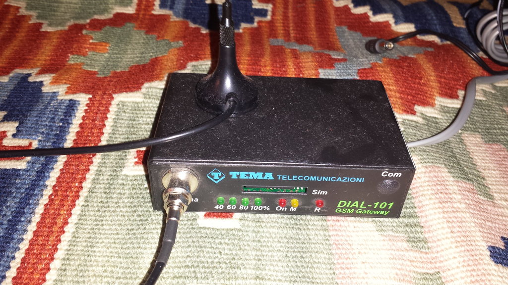

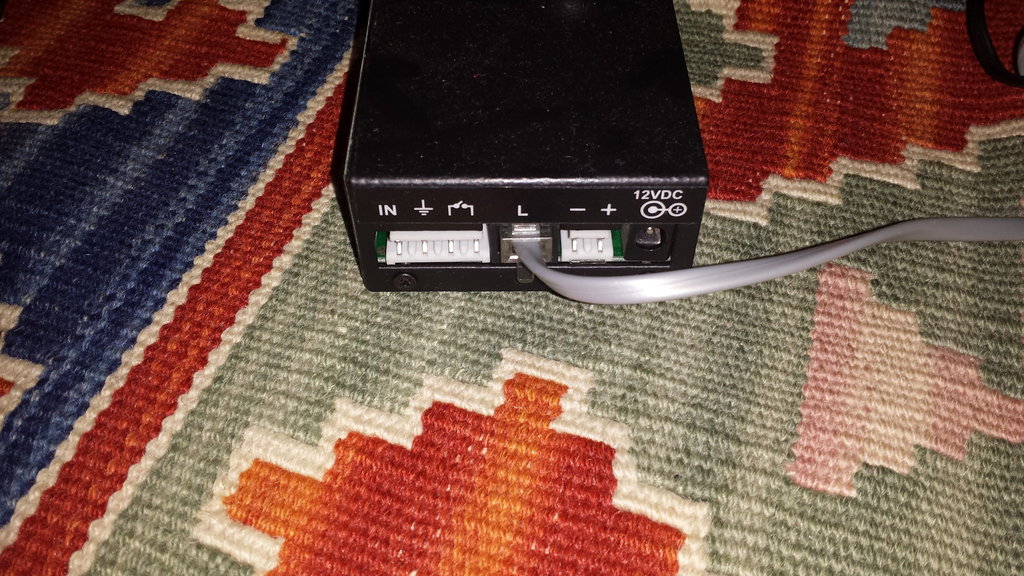

                                Con la sostituzione della vecchia scheda del radiocomando a 27Mhz, non a norma, con una scheda a 433Mhz; la distanza di apertura però si ridusse, forse a causa di un'antenna poco performante.
                                Al fine di risolvere il problema, almeno era quello che richiedeva mio padre, ho realizzato un sistema di apertura GSM con Traslatore Telefonico; con SMS & mediante chiamata con lista registrata.
                                Per monitorare l'apertura ho utilizzato il contatto dell'indicatore di apertura sulla scheda di controllo.
                                Allego alcune foto del dispositivo che avevo utilizzato.
                                Il traslatore disponendo di un Contatto Pulito poteva essere utilizzato in varie configurazioni; allego alcune foto del dispositivo.
                                Paolo
