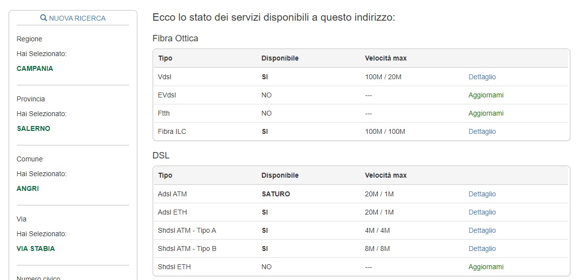

        Eppure anche ad Angri (SA) c'è stata la 20M ATM, adesso è stata dichiarata satura, ma per un buon periodo prima della ETH c'è stata, @[cancellato]
          QRDG Ma sì certo, è che io ero rimasto alle info di 10 anni fa in cui le centrali aggiornate ai 20M erano poche. Non ho mai negato che esistessero. L'avranno dichiarata satura perché cercano di dismettere dove possibile gli apparati obsoleti.
          QRDG Eppure anche ad Angri (SA) c'è stata la 20M ATM
          Si penso che @[cancellato] intendesse che era quasi impossibile che c'era una centrale ATM 20/1 e che non è stata aggiornata in ETH. Le centrali ATM 20/1 solitamente le ho viste su grandi città dove dopo è stata portata almeno la ETH.
            QRDG Ottimo, paesotto coperto da Siemens ATM dotato anche di piastre ADSL2+: ora facciamo che tra quei 200 messaggi mi indichi quello in cui si parla di saturazione di banda 🤓

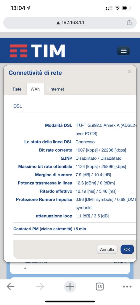

                              [cancellato] Però cos'è cambiato da quando l'hanno installata a quando ho visto la portante aumentare da 7 a 20 mega?
                                Alex_96 Non ho una risposta a tutto, soprattutto quando non sono io il responsabile diretto delle attività...posso pensare che ad un certo punto ci sia stato un compattamento sulla piastra ADSL2+ e sia stato eseguito contestuale upselling in virtù dell'equivalenza commerciale tra le offerte.
                                  [cancellato] Capito poi cosa strana sono solo io ad avere l’adsl a 20 mega perché altri che ce l’hanno sono fermi a 7 mega anche se agganciano più di 7 mega ed hanno un offerta compatibile ma forse è un problema del BRAS o di altro.
