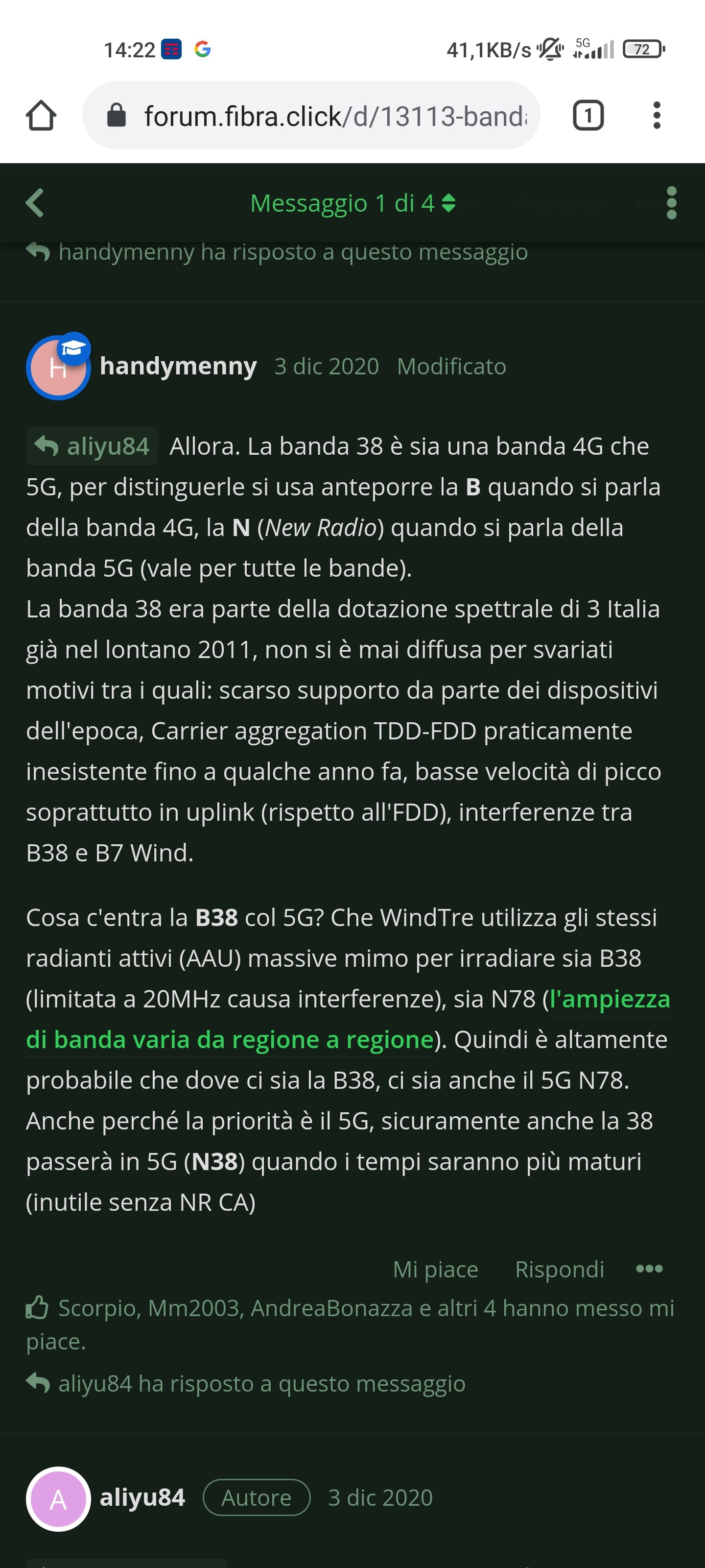

andrea2166 Camel90 80mhz Wind non li ha, solo Tim e Vodafone. Al massimo ha 40mhz al nord ma solo su n78 (b38 TDD), e 20 MHz altrove Sisi lo so se ne è parlato molto ma la b38 TDD 2600Mhz non è lte? Inoltre se dss va come lte in download se a quest ultimo aggreghi anche n78 3600Mhz come fa ad andare peggio?
Camel90 andrea2166 ma la b38 2600Mhz non è lte? Si, ma il 5g NSA ora si appoggia al 4g per funzionare, come in questo caso... andrea2166 Inoltre se dss va come lte in download se a quest ultimo aggreghi anche n78 3600Mhz come fa ad andare peggio Ma non si aggregano...o dss o n 78
andrea2166 Camel90 "quest ultimo" si riferiva infatti a lte+n78 non dss+n78, ma quindi si aggregano solo n78+lte b38? non riesce a fare n78+4Ca lte? Comunque potrei essere OT mi informo ora per cercare di capire meglio. OK trovata questa spiegazione del mitico @handymenny sempre sul pezzo.
Camel90 andrea2166 si, in base hai dispositivi si la CA 4g+5g... Comunque se vuoi più info puoi chiedere qui https://forum.fibra.click/d/18929-differenza-fastweb-ultra-fwa-e-fastweb-5g-mobile-e-domande-su-5g a @handymenny
handymenny andrea2166 non riesce a fare n78+4Ca lte? La rete si. I dispositivi non sempre. Poi l'aggregazione di 4G e 5G aggiunge un po' di overhead, quindi un po' di velocità sulla parte 4G si perde sempre. Immagina un dispositivo (su rete wind al sud) che in 4G fa 7-3-1 e in 5G 20-3-78 (si preferisce la b20 così tieni agganciato di più il 5g n78), non è detto che la seconda sia più veloce, considerando che 20MHz TDD performano quanto 10-15 FDD. Ovviamente se il 4G è carico con n78 20MHz fai sicuro di più
