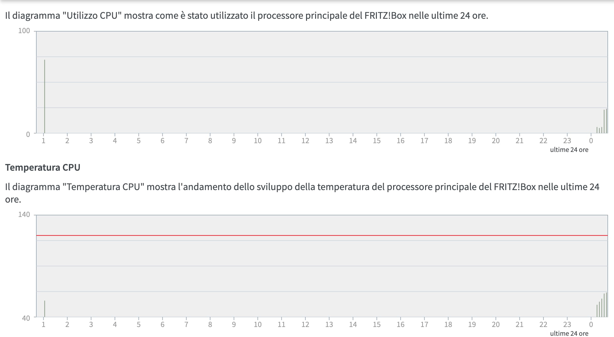

Se ti capita ancora prova ad entrare nell'interfaccia del Fritz, poi vai in Sistema->Monitor per l'energia->Statistica e controlla temperatura e carico della CPU.
Potrebbe essere semplicemente la CPU sovraccarica? Traffico interno o da wan che sbatte sul router?

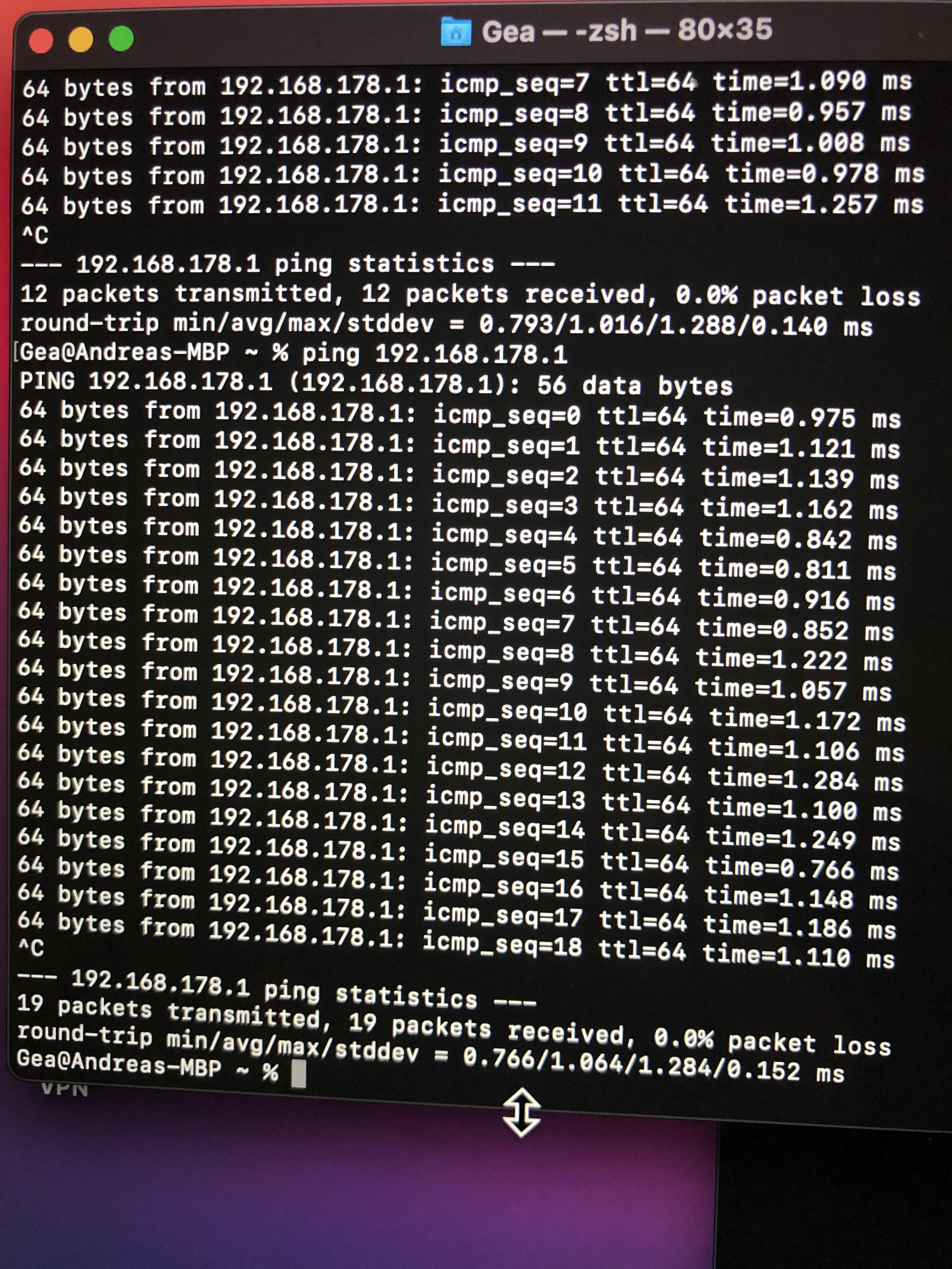

Faccio il test ed è come prima:
--- 192.168.178.1 ping statistics ---
13 packets transmitted, 9 packets received, 30.8% packet loss
round-trip min/avg/max/stddev = 0.579/135.703/442.266/188.066 ms
Staccando l'ONT:
17 packets transmitted, 17 packets received, 0.0% packet loss
round-trip min/avg/max/stddev = 0.489/2.648/23.803/5.528 ms
Staccando l'ONT e con l'altro Mac connesso alla Wan:
12 packets transmitted, 12 packets received, 0.0% packet loss
round-trip min/avg/max/stddev = 0.449/1.448/4.923/1.279 ms

E' la prima 100% ecco perché:
Ho attaccato di nuovo il Fritz all'ONT con un cavo patch e i valori sono tornati a posto.
Poi ho messo un AP dove avevo il Fritz (collegato quindi con il cavo che prima faceva ONT-Fritz), e l'ho collegato al Fritz, ping tornato alle stelle.
Allora ho fatto il giochino stacca-riattacca di quel cavo e il risultato è palese, su 10 test:
5 test con solo ONT attaccato al Fritz alla WAN ping medio: 2ms
5 test con ONT alla WAN e AP in LAN 1-2-3-4-1 (ordine di test) ping medio: 300-500ms

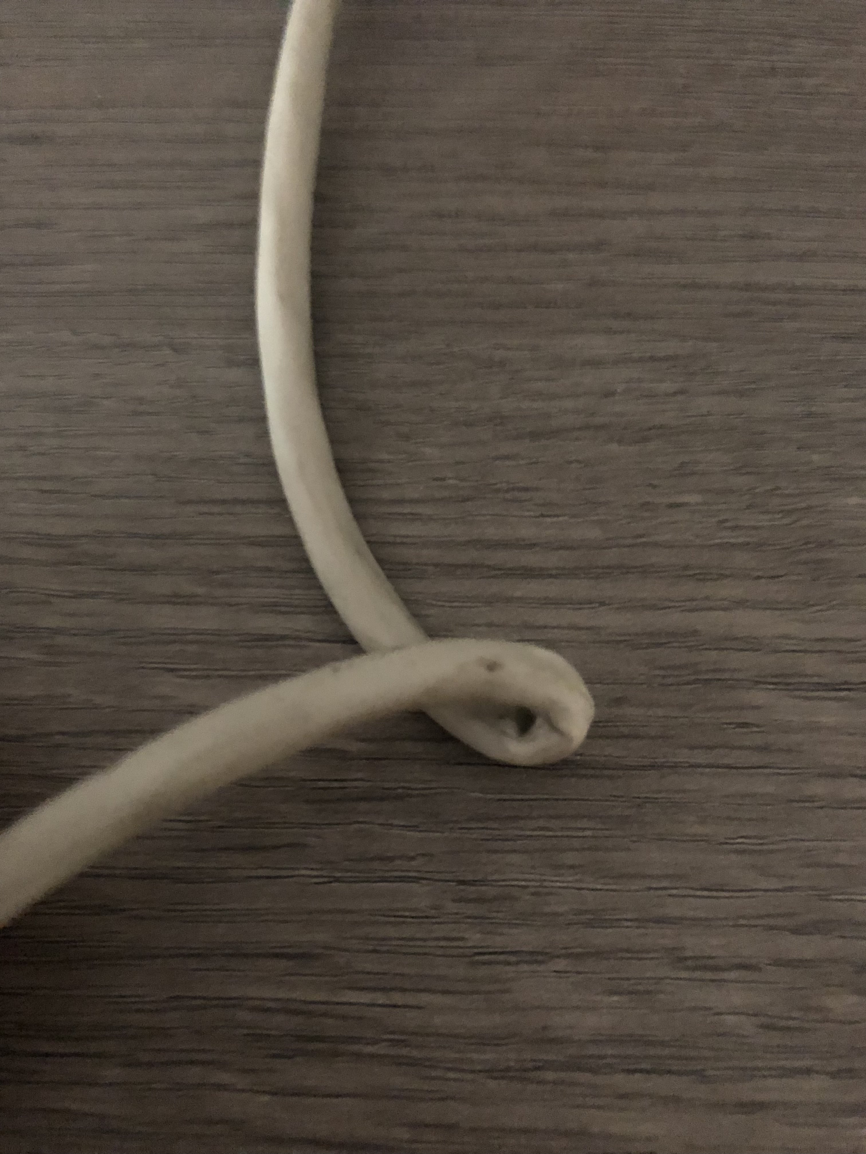

Ho appena testato quel cavo ethernet con un tester però tutti e 8 i pin si illuminano, è rotto il cavo o basta ricrimparlo?

Il problema era il cavo ethernet
