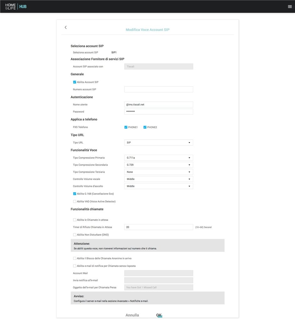

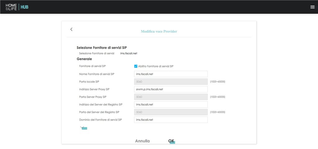

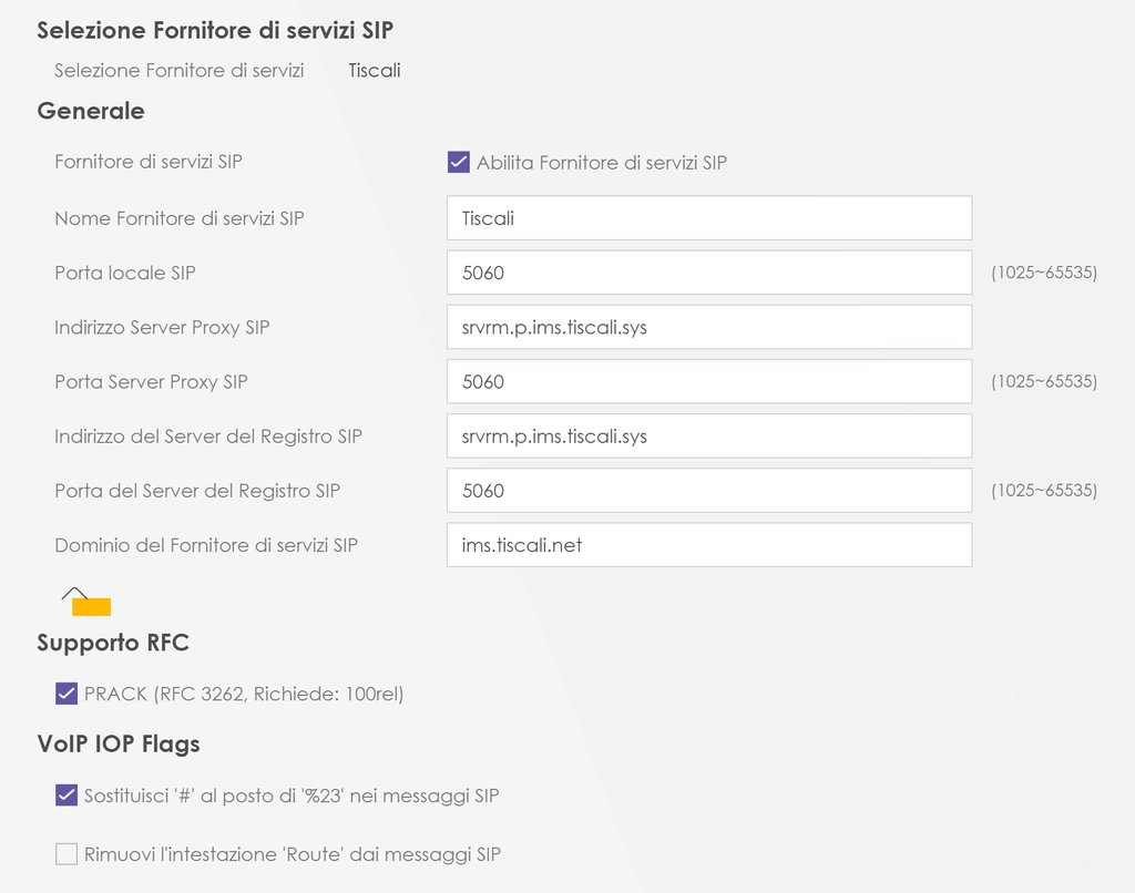

oggi ho trovato d'occasione uno Zxyel Home&Life Hub a quattro soldi, nella sua confezione originale e completo di tutti gli accessori, e me lo sono comprato per testarlo al posto dell'orribile Zyxel VMG8825-T50K brandizzato Tiscali; la configurazione dei parametri xdsl è filata liscia ma c'è qualcosa che non mi torna nei parametri voip.

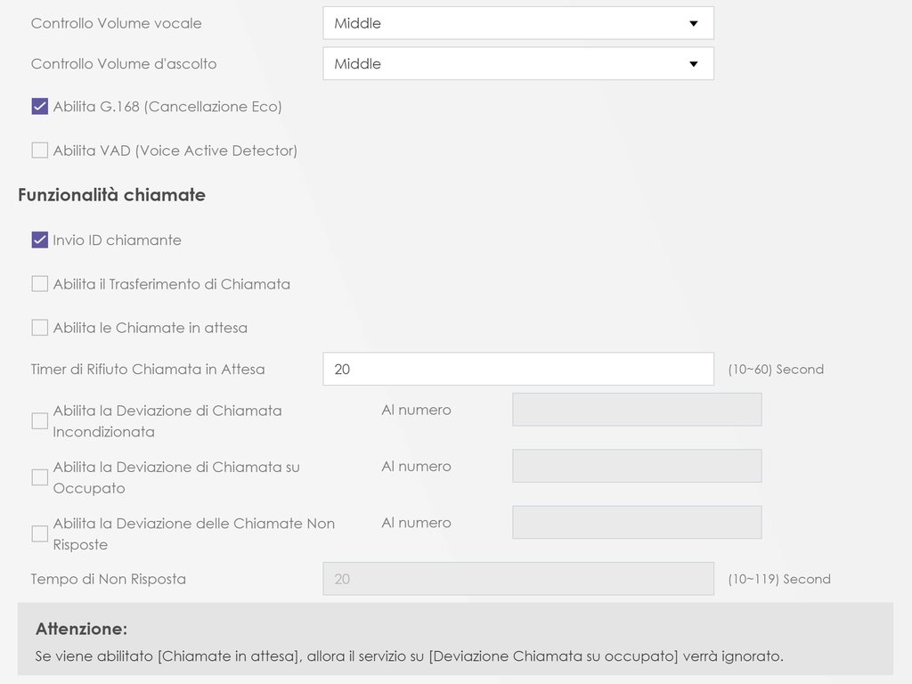

Credo di avere inserito i dati correttamente però, quando alzo la cornetta del telefono, ricevo segnale di occupato; la spia del modem,invece, è arancione.
Qualche anima pia (magari proprio @andreagdipaolo) potrebbe dirmi dove sbaglio e/o quali sono i campi da integrare/modificare?

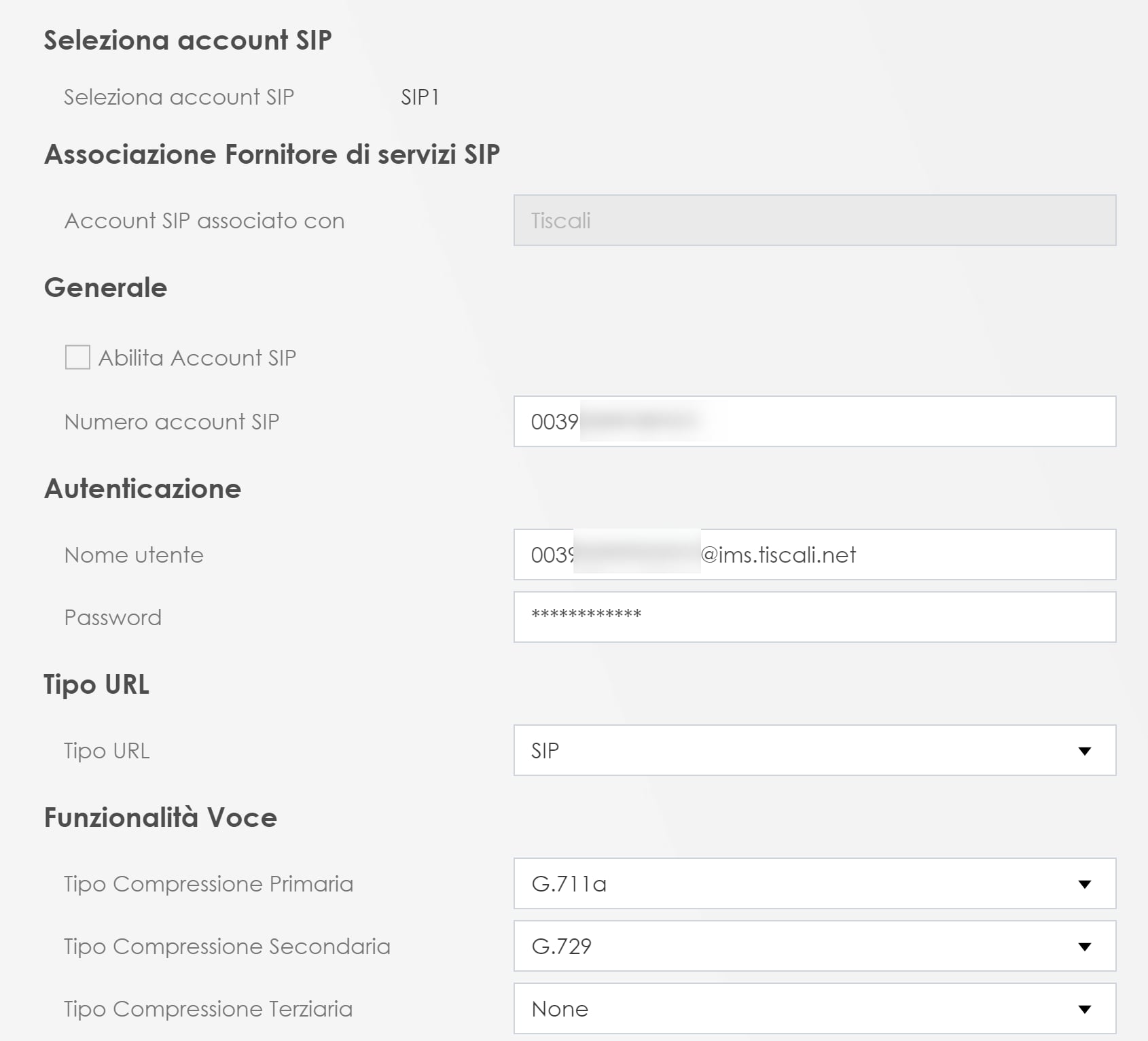

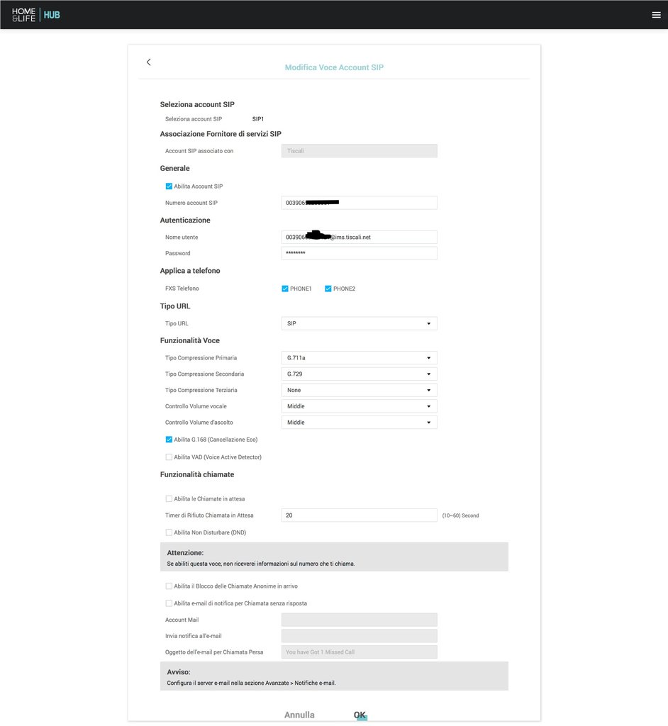

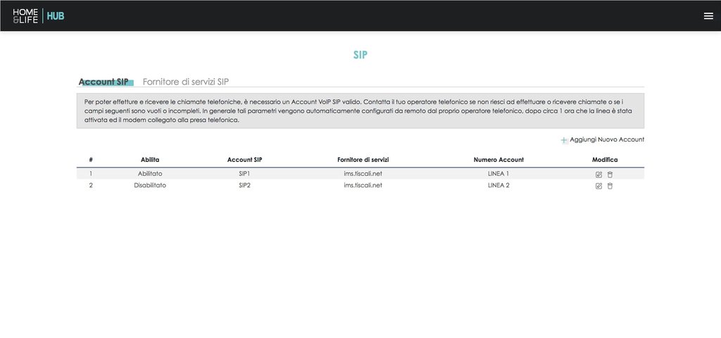

Vi allego gli screenshot dell'account sip, a cui ho - ovviamente - tolto solo il dato che identifica il mio numero di rete fissa.

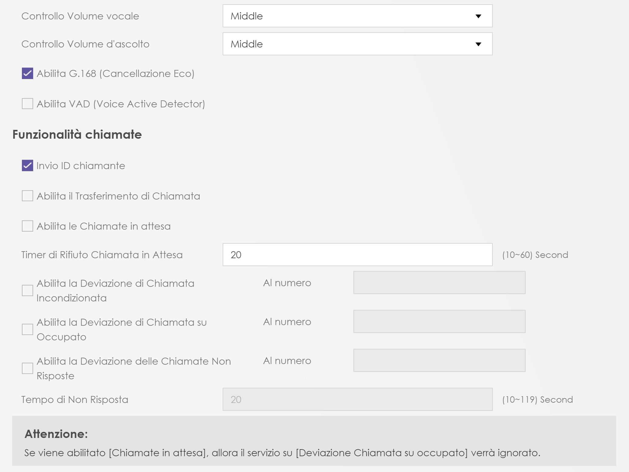

Io ho la telefonia privata coi .sys, tu devi mettere i .net
    andreagdipaolo Ma, infatti, io ho messo net come vedi dalle schermate; non è che forse devo aggiornare prima il firmware? 🤔 Quello caricato sul modem è il V5.13(ABLZ.1)b10_20200422.
    Comparando le schermate, ho notato di aver abilitato il VAD; ora provo a togliere il flag per vedere che succede.

    niente ho provato a togliere il flag ma non succede nulla; ho visto che tu hai indicato un indirizzo del server di registro diverso dal mio. Ho provato a cambiare anch'io questa impostazione ma non succede assolutamente nulla: segnale di occupato e spia gialla del modem. 🙁
    Ho provato anche a sostituire il nome dell'account SIP da Linea1 col mio numero di telefono ma ricevo sempre il segnale di occupato. 😠
    Niente: il voip non si registra... 😭
    Numero tolto per non farlo apparire sulle schermate e poi riaggiunto.

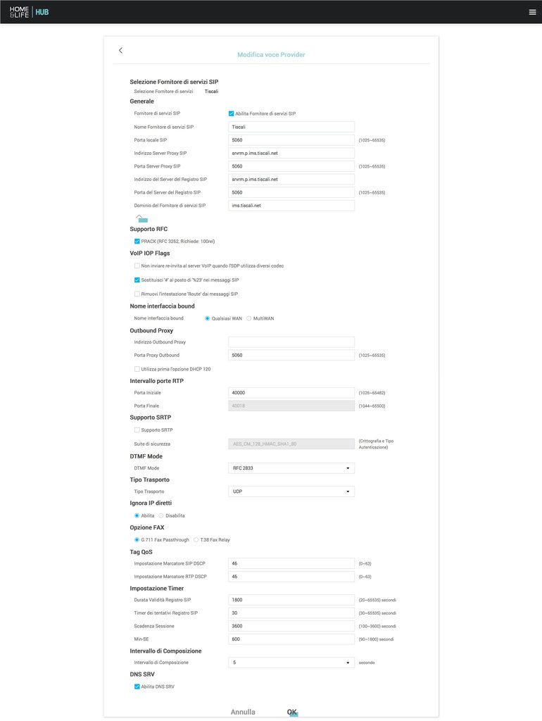

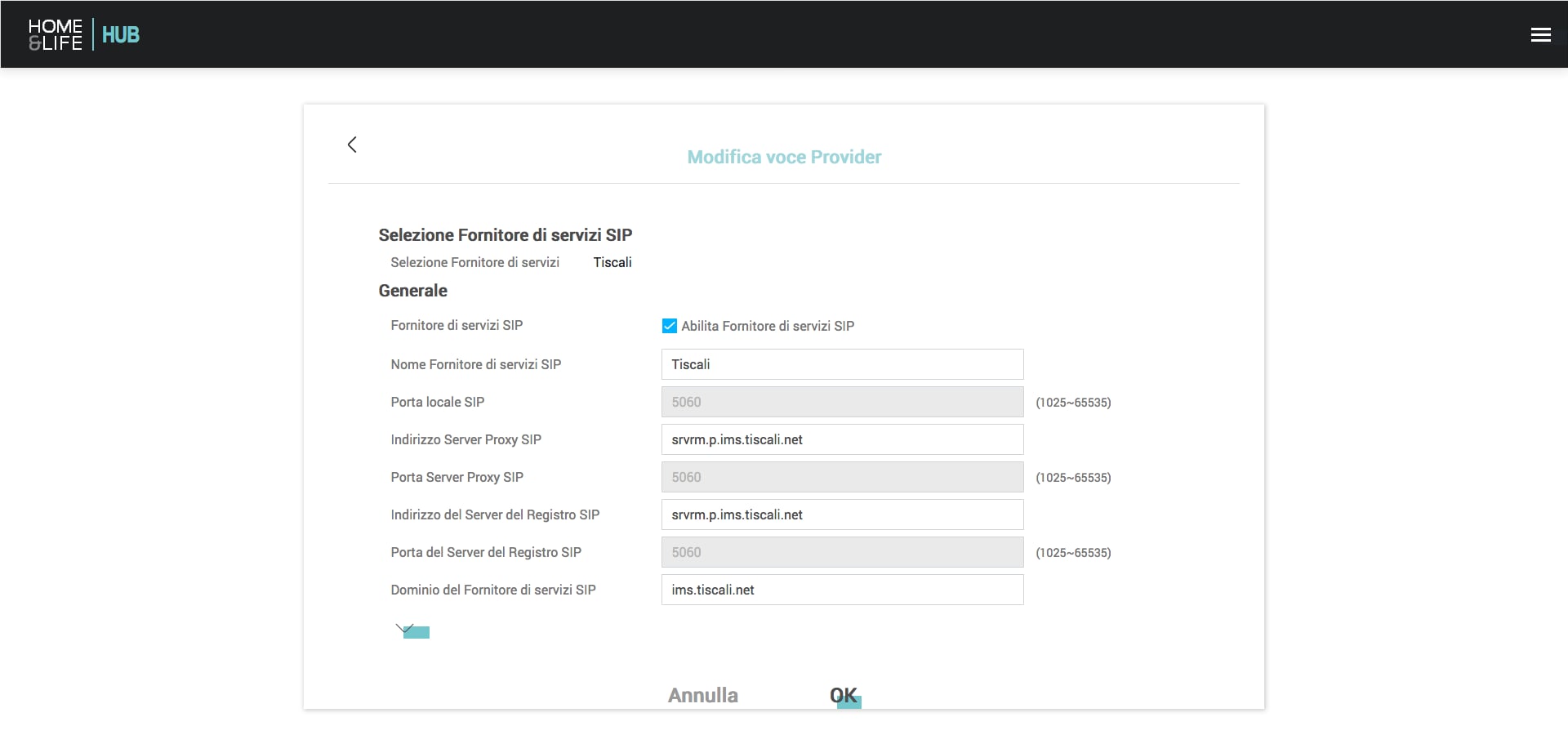

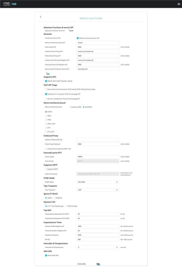

      MarcoYahoo Fa vedere le impostazioni avanzate di "provider".
      MarcoYahoo Numero tolto per non farlo apparire sulle schermate e poi riaggiunto.
      Occhio a metterlo bene con 0039
        andreagdipaolo E' l'ultima schermata che ho allegato nel precedente messaggio (modifica voce provider); il numero è inserito nel formato corretto.
        Per quanto riguarda il voip, l'interfaccia dell'Home&Life è molto scarna: ci sono solo tre schermate (tutte peraltro postate); credo che per far apparire le medesime schermate di configurazione che hai tu, occorra necessariamente aggiornare il firmware.

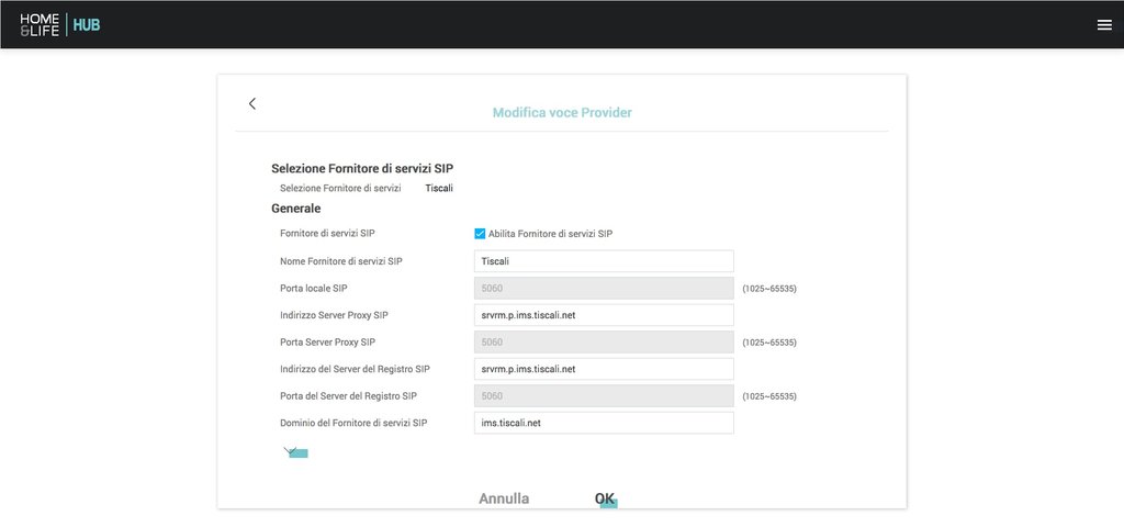

          MarcoYahoo E' l'ultima schermata che ho allegato nel precedente messaggio
          No, devi cliccare sulla freccetta in basso
            andreagdipaolo Azz, non ci avevo fatto caso: credevo fosse un effetto grafico del menù!!! 😲

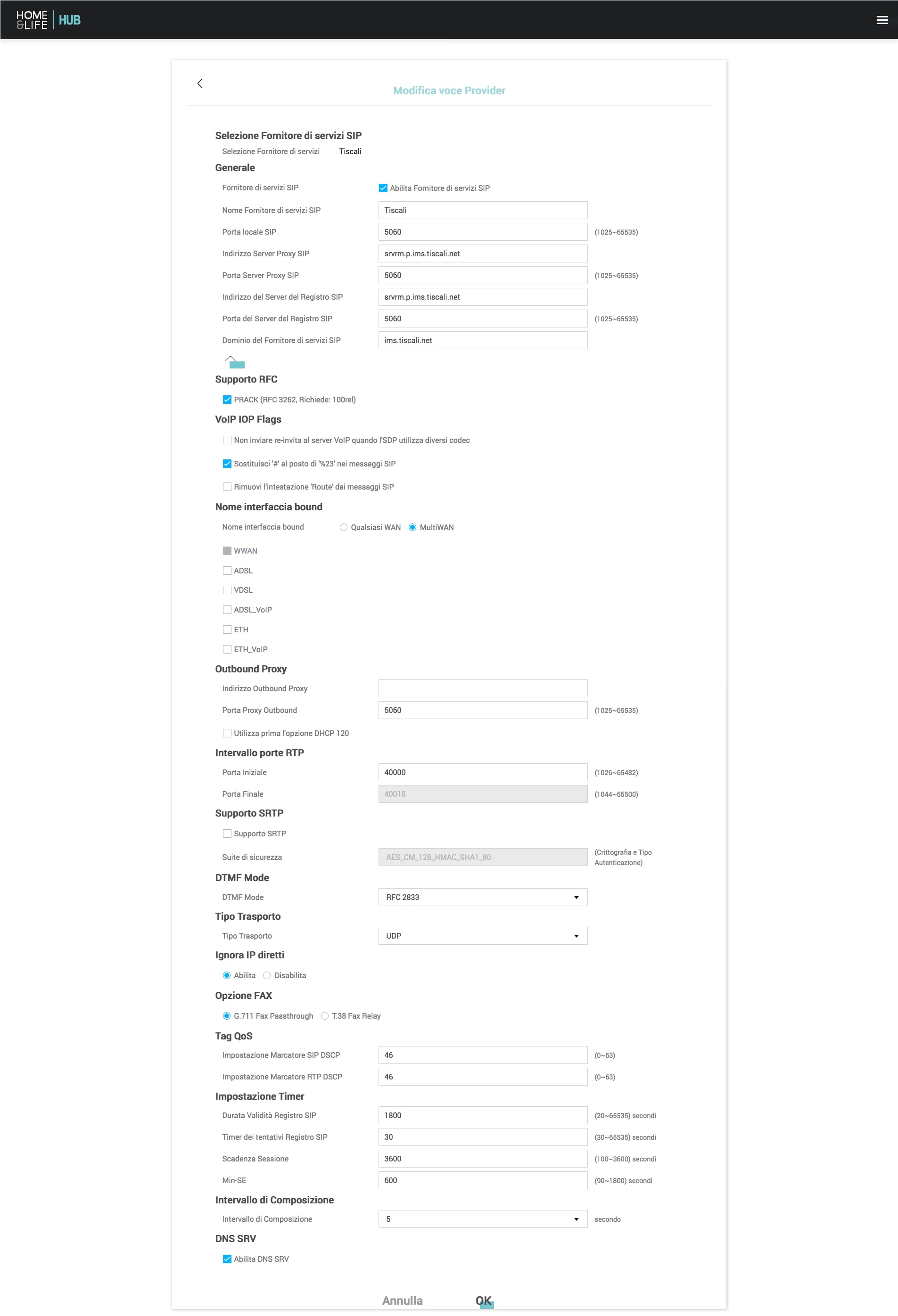

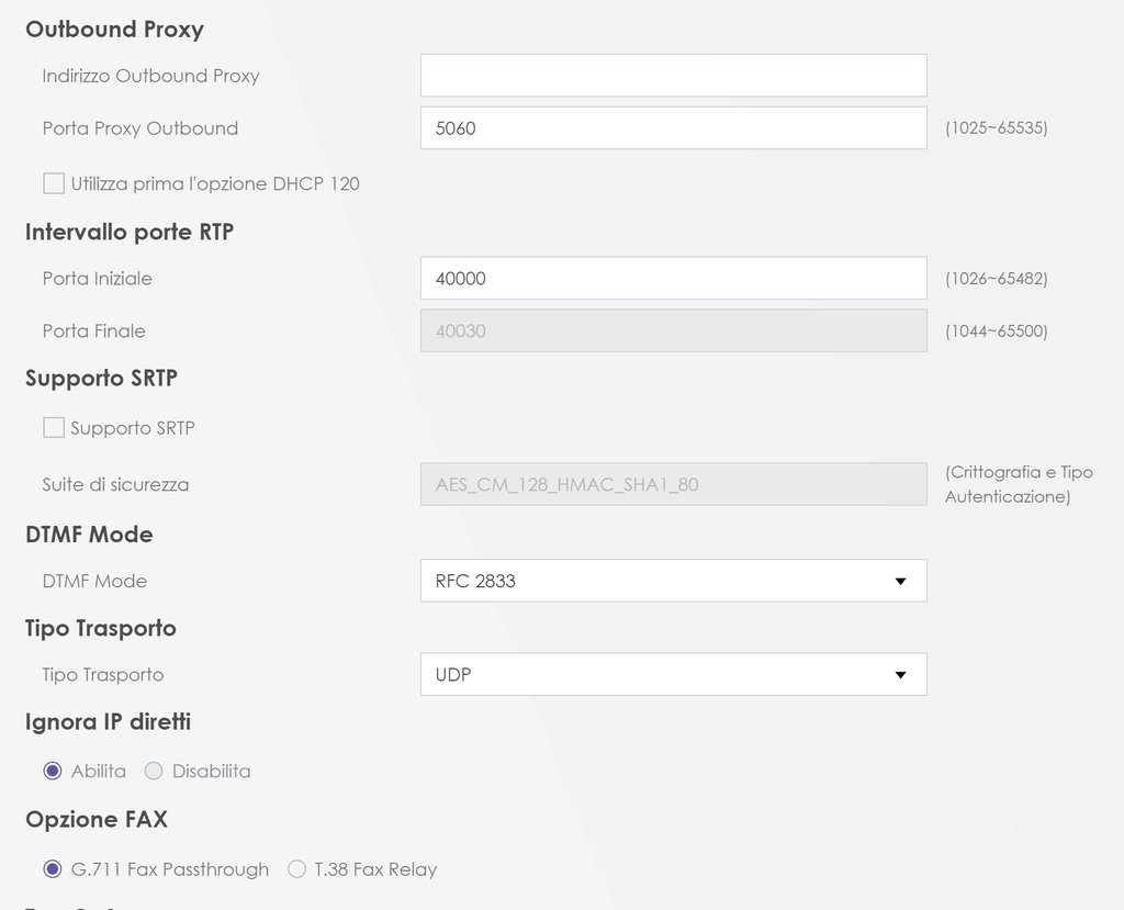

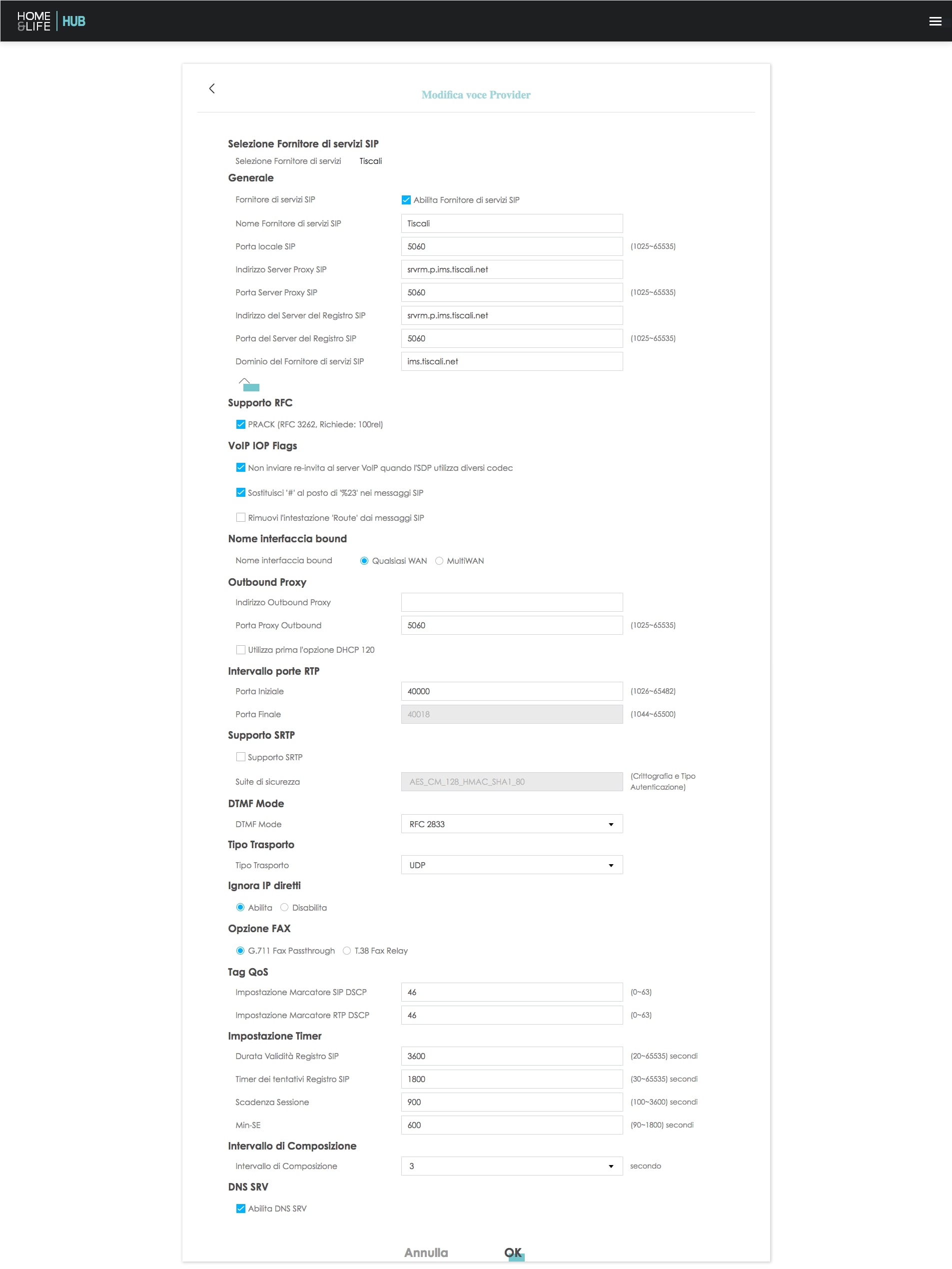

            EDIT: credo di aver capito qual era l'inghippo.
            Nel campo outbound server proxy era riportato di default "voip.libero.it"; ora l'ho cancellato ed aggiornato le impostazioni secondo lo schema da te indicato.

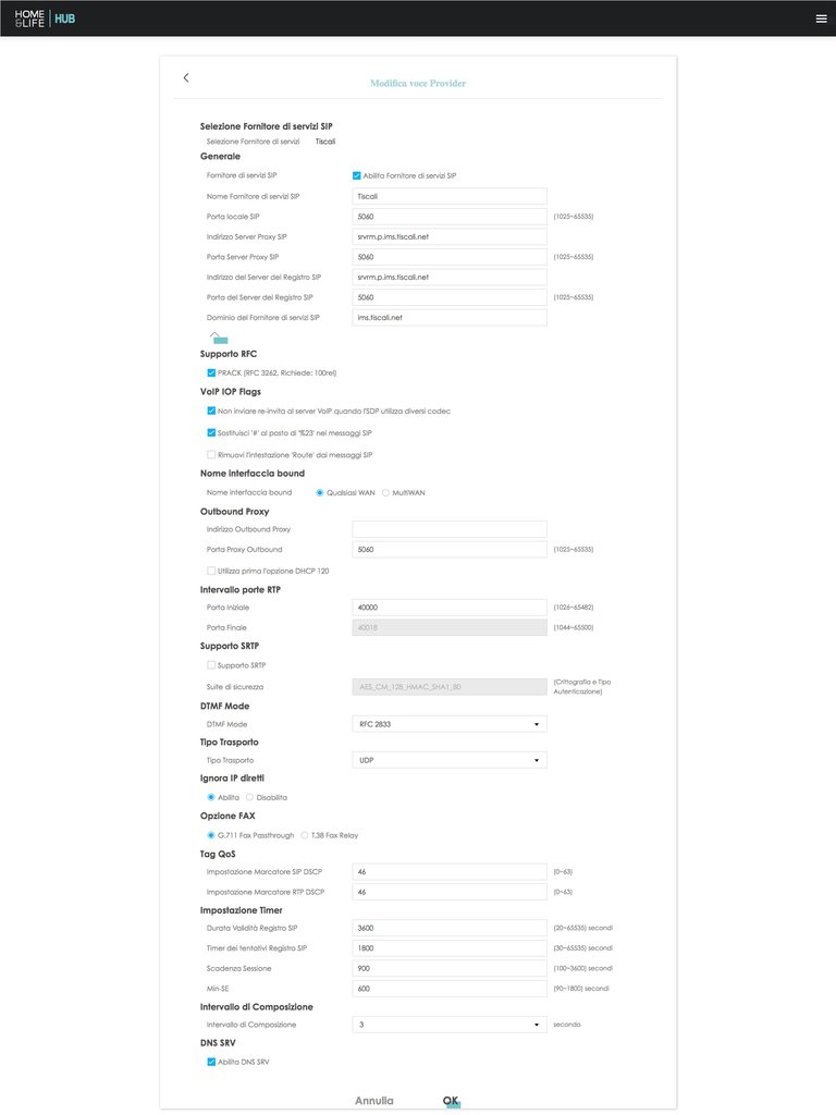

            Ho solo un dubbio: c'è un flag con un campo in più (in VOIP IOP Flags) che non riscontro nelle tue schermate ("non iniviare re-invita al server Voip quando l'SDP utilizza diversi codec"); lo lascio così oppure tolgo il flag? 🤔
            Questo è lo screenshot aggiornato con le modifiche:
            Stasera ho resettato e riavviato il modem svariate volte, per cui provo a riconnetterlo domani per evitare di finire in SOS; dammi conferma se quello che vedi nello screenshot ti sembra corretto e domani ti aggiornerò sui risultati.
            Grazie mille per l'aiuto! 🤗

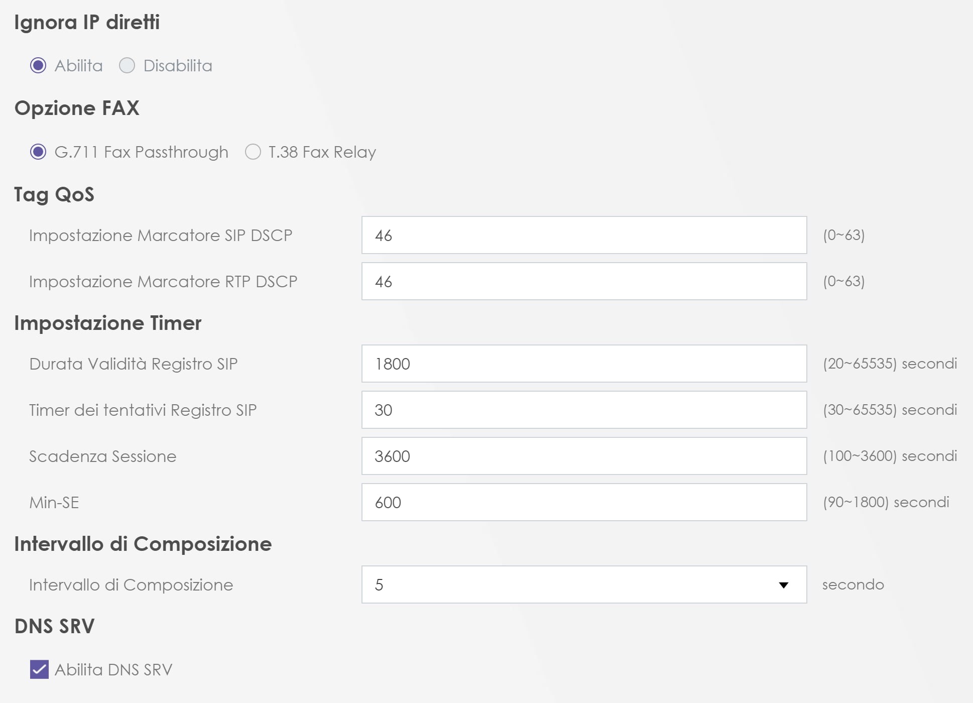

            @andreagdipaolo Ho appena riprovato a connettere il modem dopo le modifiche apportate ieri sera (poco fa ho reimpostato i valori di impostazoine timer perché ieri mi si incrociavano gli occhi e non mi ero accorto che erano difformi dal tuo schema) ma non c'è niente da fare: il voip non si registra e continuo a sentire il tono di occupato, alzando la cornetta.
            A questo punto, oltre all'eventualità di aggiornare il firmware, non so proprio più che fare... 🙁

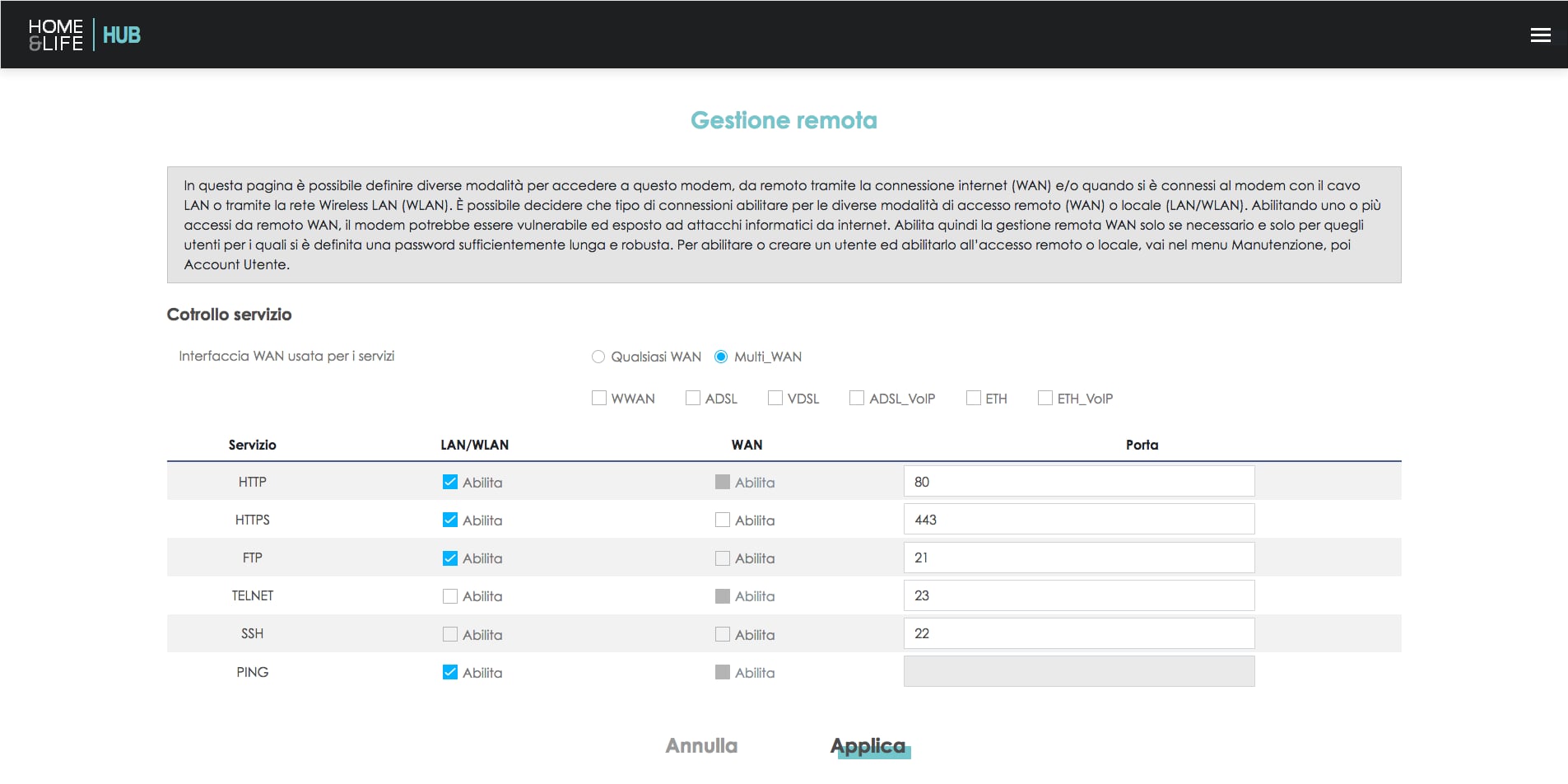

              MarcoYahoo Prova a forzare l'interfaccia WAN su quella da cui ottieni internet.
                andreagdipaolo Come devo procedere materialmente? 🤔
                Scusa ma non ho mai smanettato troppo sulle configurazioni dei modem, visto che non ho esigenze specifiche... 😟
                  andreagdipaolo Credo di aver trovato il parametro che mi hai indicato; tuttavia, se seleziono "multiwan" e poi clicco su applica, il flag torna automaticamente su "qualsiasi wan". Cosa devo flaggare? Solo VDSL oppure anche altro?
                  Sto facendo quest'operazione in locale, tramite cavo ethernet, senza avere fisicamente connesso il modem alla rete; debbo collegare il cavo dsl per l'autenticazione e poi provare a selezionare nuovamente multiwan affinché la modifica venga applicata?

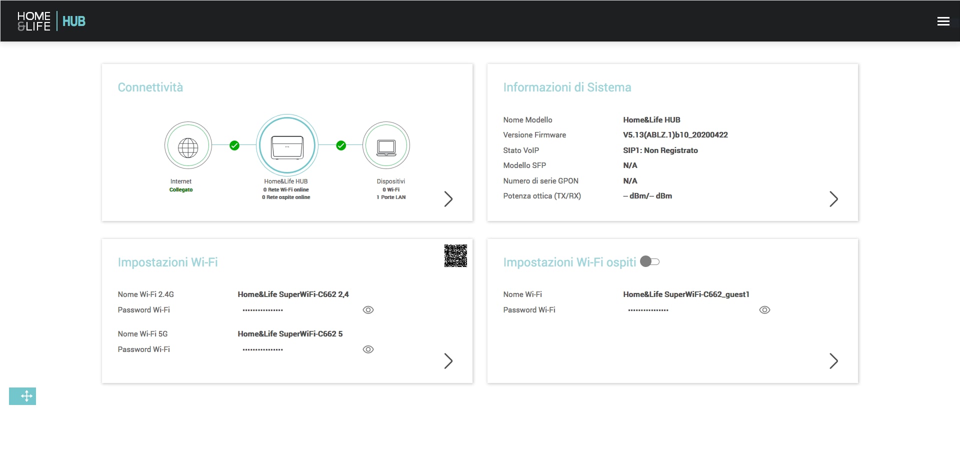

                    andreagdipaolo Fatto. Ho anche collegato in rete il router ma non succede assolutamente nulla: il telefono continua a dare il suono di occupato e non si registra. 😔
                    Questo è lo stato della connessione al momento; provo a riavviare il modem, giusto per scrupolo.
