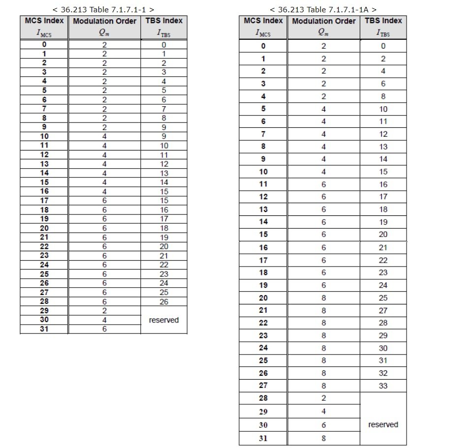

Grassman Quindi dovrei provare a migliorare il puntamento dell’antenna e\o a sostituire l’antenna monitorando il SINR per provare ad avere il 256qam o non ha senso intestardirsi su questo per quello che dici sopra?
migliorare il SINR non fa mai male, se vale la pena perderci tempo dipende più da te, se sei soddisfatto delle prestazioni attuali puoi anche lasciar perdere.
Sì, nello specifico le tabelle sono queste:
A sinistra c'è la tabella 64qam, a destra quella 256qam.
Modulation Order 2 = QPSK, 4 = 16QAM, 6 = 64qam, 8 = 256qam.
Il livello di performance, viene stabilito da TBS index.
Se vedi nella tabella a destra ci sono delle righe con modulazione 256qam ma TBS index uguale o più basso dei valori a sinistra.
Camel90 Ma qui parli però di 5g? In LTE il SINR non si ferma a 25?
I Qualcomm lo misurano fino a 30, gli exynos fino a 40
