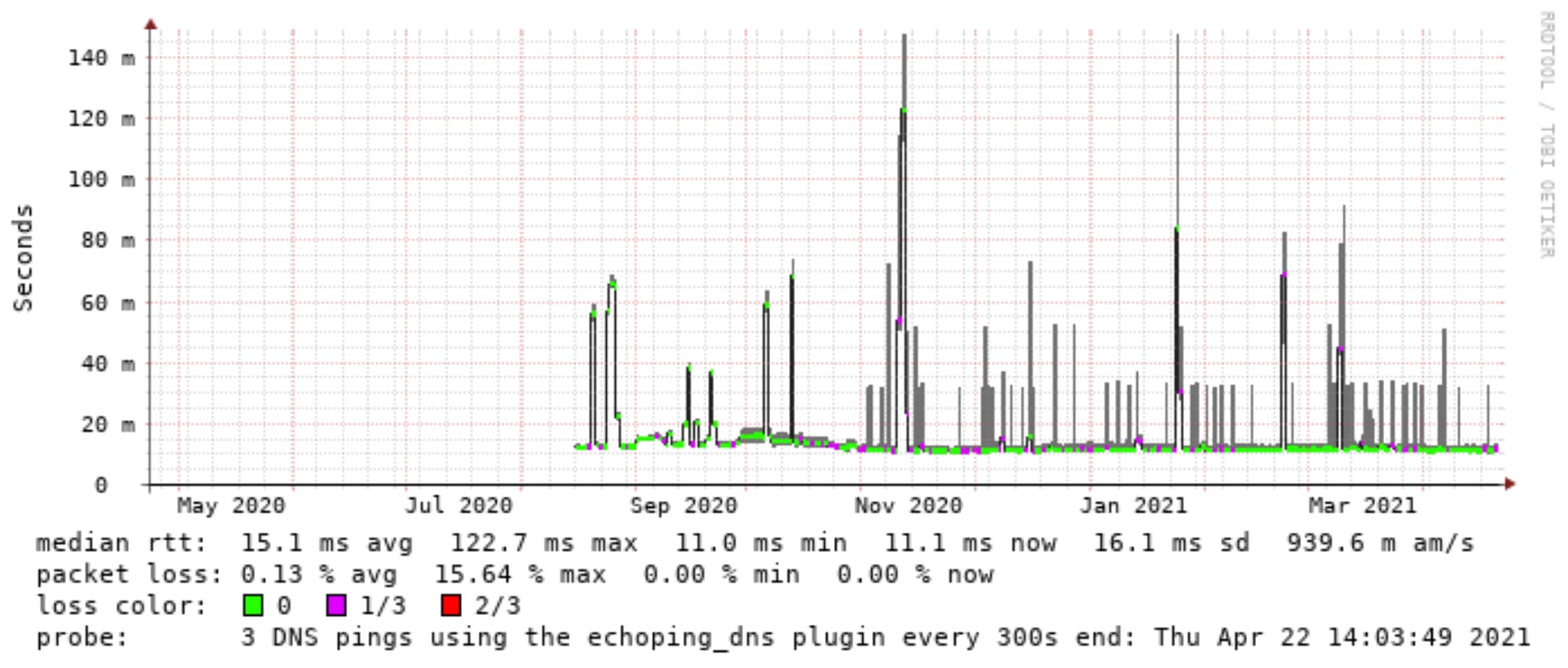

            Storico:

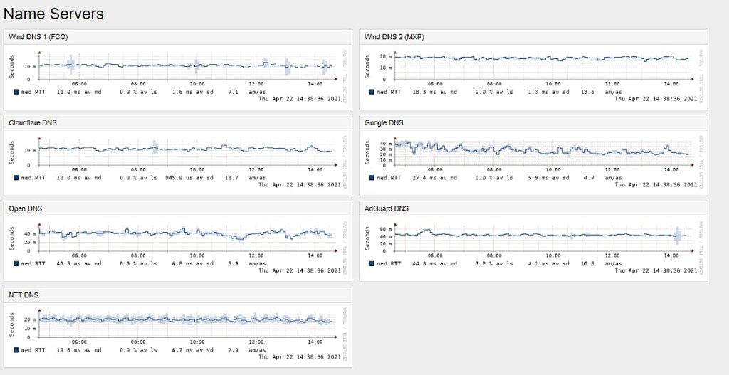

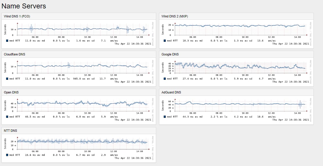

                        Questi sono tutti gli altri, se a qualcuno può interessare:
                        I DNS google hanno un comportamento strano, ci sono momenti che sembrano avere tempi di risoluzione "da Milano" altri "da Francoforte"

                          handymenny a me non ha convinto come latenze, dalla mia fttc la versione EDNS era sempre sopra i 50-60ms e infatti l'ho rimosso dal monitoring.
                          Operatore? Comunque in effetti facendo qualche prova con dig sembrerebbe stare sui 50 ms in media, non il massimo (però io sono a 15 ms da Milano causa TIM)
                            edofullo Operatore?
                            Wind in provincia di Napoli, 17-20ms da milano
