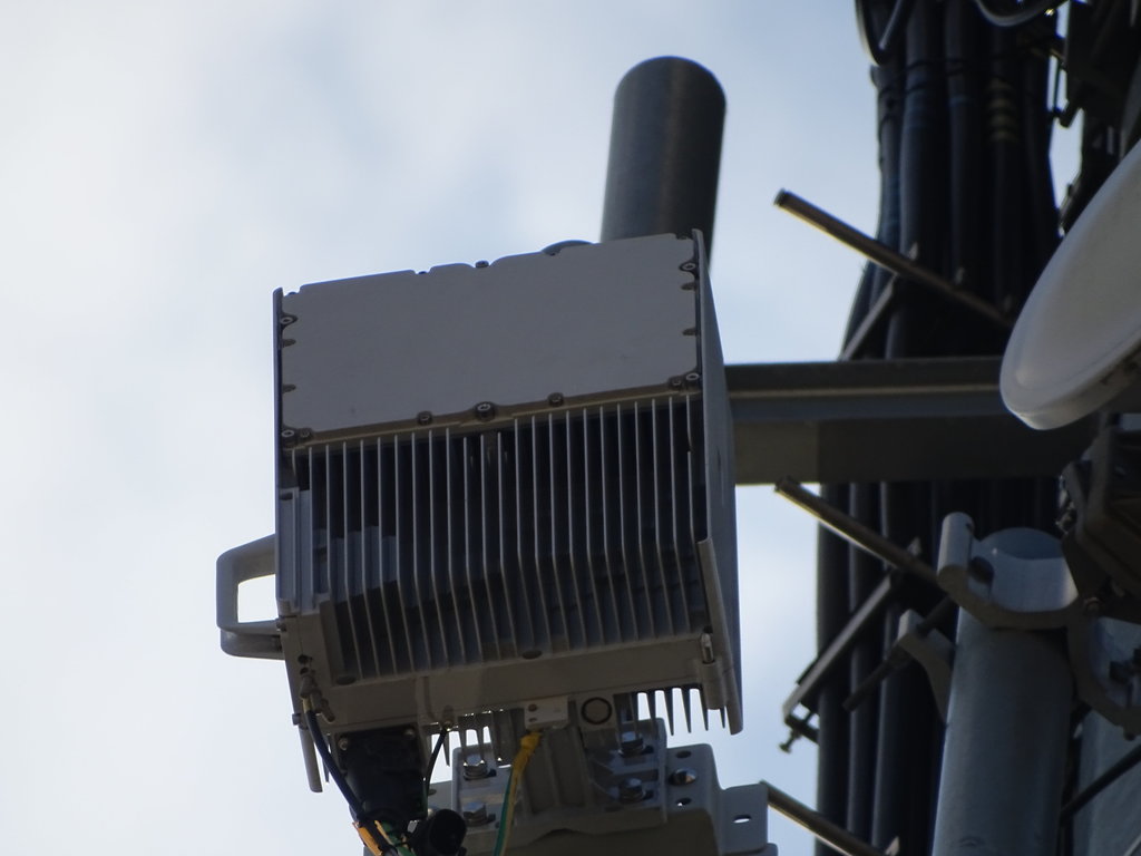

                        Ho fatto delle foto al sito 5G mmwave di Lonato (BS), quello dedicato alla FWA NEXXT
                        Il vendor dell'hardware, sia per Linkem sia per Fastweb, è ZTE
                        Non ho trovato armadi aggiuntivi o altro che faccia pensare a "qualcosa di fresco" anche grazie al fatto che gli apparati linkem erano di spalle, quindi nisba foto
                        Da vedere in basso, sopra ci sono i "soliti operatori mobili"
                        Notare come l'orientamento dei pannelli linkem (quelli piccolini con tanti cavi) sono diversi da quelli delle AAU mmwave di fastweb. Inoltre, le AAU ZTE sono molto simili alle RRU B42 di Linkem (ZTE): la differenza, oltre al "lato piatto" invertito, è che dalla RRU escono molti cavi, mentre dalla AAU solo 2/3, compresa la messa a terra.
                        Questa la AAU mmwave ZTE in dettaglio ( ͡° ͜ʖ ͡°)
                        Questo per i feticisti delle BTS fibrate xP Borchia Fastweb
