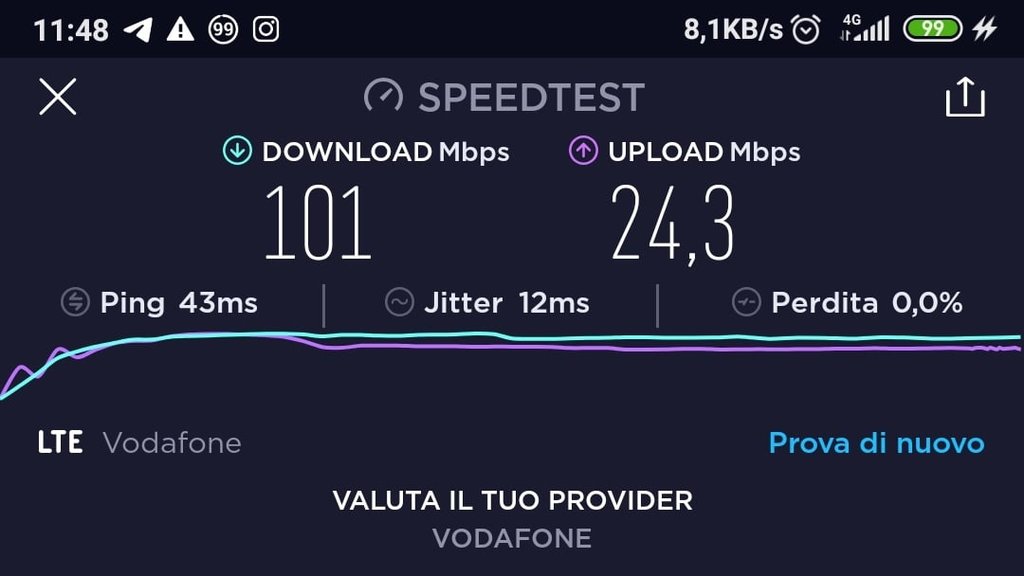

        Mi sono avvicinato a 300m. circa ad una BTS.
        Spettacolo. Allora il 4G (infinito black/Vodafone) volendo viaggia a fino 100mbs. Non lo sapevo mica..

        Quello che ti vuole dire è che il 4g sebbene vedi quelle velocità, è molto instabile soprattutto di sera e soprattutto Vodafone ultimamente...per non parlare di ping...
