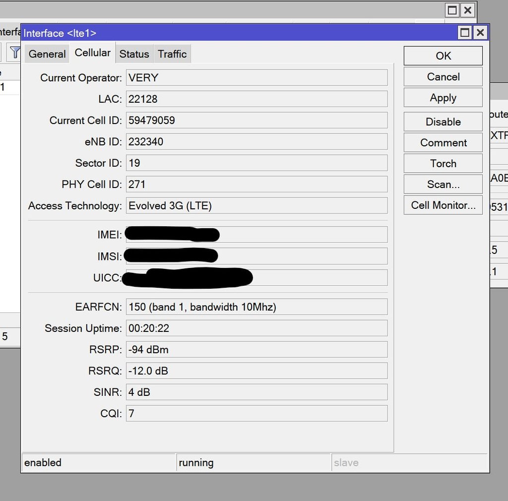

Hadx A livello di parametri radio come sono?
Ne ho parlato un po' su telegram con @christopher99 questa è la cella cui cui ho avuto le performance migliori (picchi a 25 down / 10 up)
Con altre si va dai 7 down / 7 up fino ai 10 down / 33 up
La cosa strana è che questa antenna è la più lontana ma magari essendo in una cittadina è rilevata in fibra, mentre le più vicine in ponte radio.
Inoltre ho visuale libera su tutta la valle quindi se non forzo una specifica cella ogni volta che riavvio il mikrotik si aggancia ad una BTS diversa
