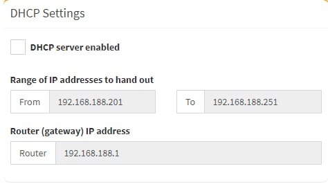

Ho appena notato una cosa girovagando nelle impostazioni:

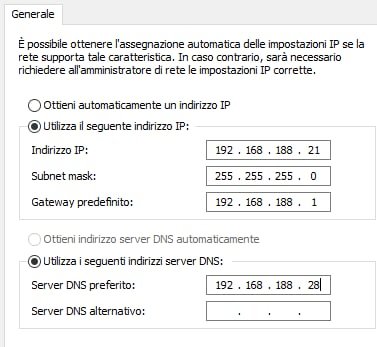

Il dhcp è disabilitato, ma oltre a questo, potrebbe essere perchè non cambiavo l'indirizzo nella scheda di rete? Lo configuravo così:

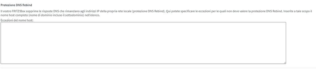

Ho trovato la configurazione che avevo fatto in passato con il mio Fritzbox.
Oltre a mettere il server DNS su:
Internet -> Dati di accesso -> Server DNS.
L'ho messo anche su:
Rete locale -> Rete -> Impostazioni di rete -> Protezione DNS Rebind (in basso) e ho inserito l'ip del server pi-hole.
Inoltre anche su:
Rete locale -> Rete -> Impostazioni di rete -> Impostazioni IPV4 (sotto a Protezione DNS Rebind) devi mettere sotto server DNS locale l'ip del server pi-hole.
Questa era la mia configurazione fatta nel mio vecchio Fritzbox fatta nel 2016/2017.

Windows? Puoi aprire cmd e scrivere nslookup google.com 192.168.188.28
(credo). E vedi che succede
matteocontrini DNS Timed Out, benon!
