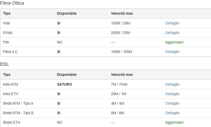

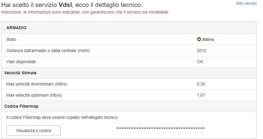

                  Dato che è probabile che l’operatore sia Tim, rifai la ricerca su Fibermap e alla voce vdsl se compare si clicca su dettagli e controlla la distanza.
                    [cancellato] Quello che non capisco di questo sito è che da copertura maggiore di 30mb, ma in realtà nessuno mi copre effettivamente a quella velocità via cavo.

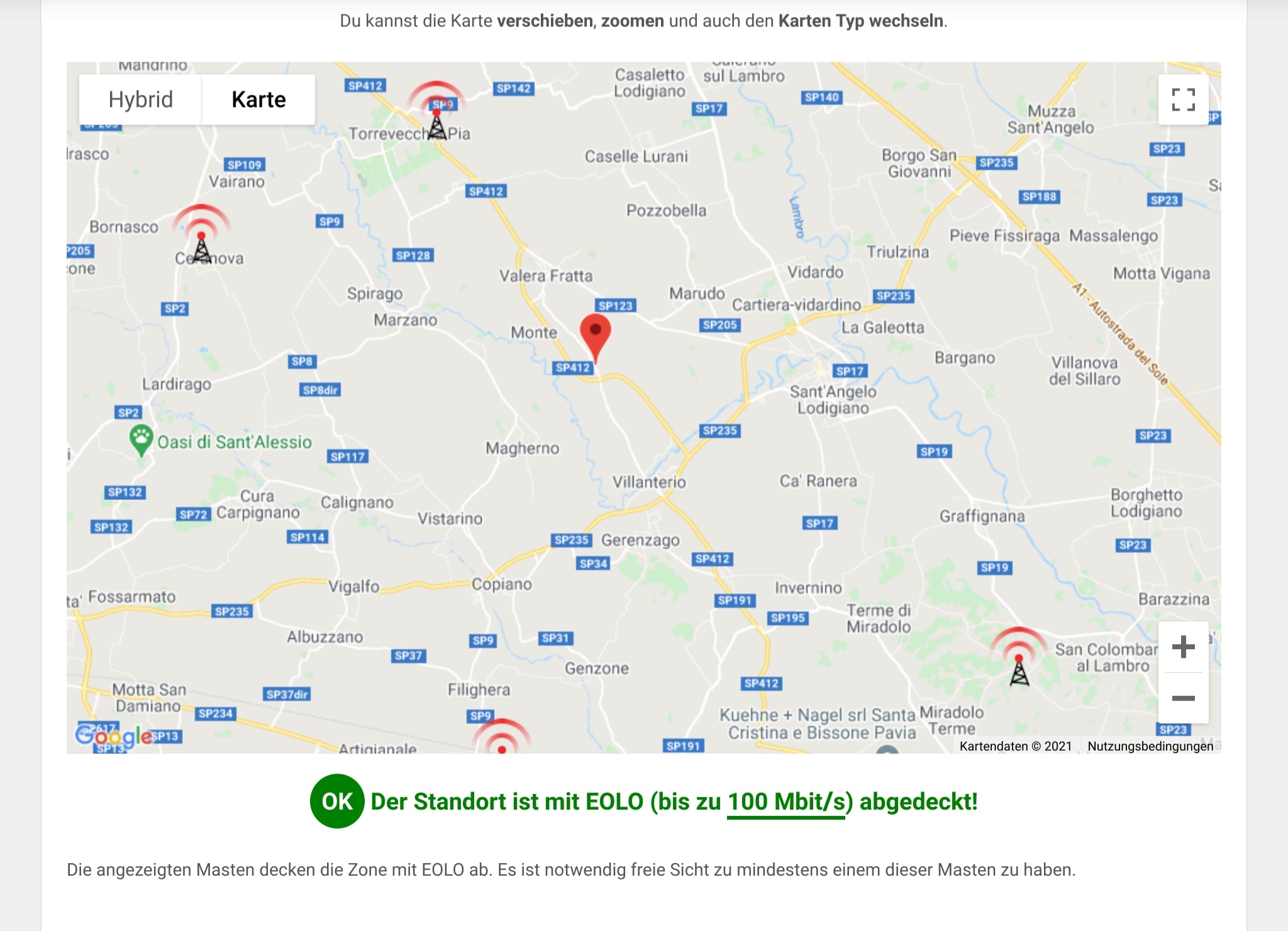

                    Probabilmente Tim ha dichiarato di coprirti un vdsl, nonostante tu sia collegato in rigida e quindi non possa raggiungere velocità elevate. Per questo sei anche escluso (almeno per il momento) dal piano bul. Puoi comunque dare un'occhiata su openfiber.it per vedere se ti coprono in fwa (ma non credo) e il sito di Eolo per vedere se hai eolo 100 (ma in teoria dovrebbe essere segnato su bandaultralarga).
                      Nella tua zona c’è Eolo 30, forse è comunque meglio della tua ADSL.
                      Se fosse su frequenza licenziata (wave G) sarebbe ottima, se non lo è le prestazioni sono variabili.
                      Sembreresti essere coperto da Eolo 100 in realtà, ma c'è sicuramente da verificare la fattibilità sul campo.

                        Quindi mi date conferma che TIM ha dichiarato di coprire il paese in FTTC, cablando la frazione a fianco a me a inizio 2021, ma nella realtà hanno lasciato fuori tutte le case sparse, mandando a marengo la copertura BUL della zona.
                        La cosa assurda è che la frazione ha circa 80 abitanti con altrettante UI e, da quello che ho letto in giro, i cabinet fttc Tim possono coprire dai 128 ai 256 abitanti l'uno, sostanzialmente (correggetemi se sbaglio) sfruttandolo per la metà (o meno!) della capienza disponibile.
                        LameDuck Sembreresti essere coperto da Eolo 100 in realtà, ma c'è sicuramente da verificare la fattibilità sul campo.
                        Sì esatto, sembrerebbe così, avevo creato una discussione a riguardo tempo fà, ma purtroppo per Eolo 30 l'unica antenna disponibile è già satura e dista a quasi 20km (quella visibile dal tetto di casa mia). La 100 sarebbe anche disponibile, ma sul tetto dell'edificio dei miei genitori. In ogni caso ho provato a verificare la visibilità con quella di Torrevecchiapia (che sembra essere l'unica da 100 in zona) e ho notato che c'è la punta della chioma di un albero che potrebbe intralciare la visuale. Al momento è senza foglie e si intravede la BTS. Comunque immagino che appena gli ricrescano le foglie diventi completamente ostruita. Ora, per toglierci ogni dubbio, visto che i miei usano Eolo 30, gli ho suggerito di tentare il passaggio ad Eolo 100 e al momento stanno aspettando il tecnico Eolo per dargli conferma o meno di questa cosa.
                        Sostanzialmente però, che io sappia il voucher con Eolo non è ancora attivabile, quindi nella mia parte del cascinale non potrei attivarlo nemmeno volendo.
