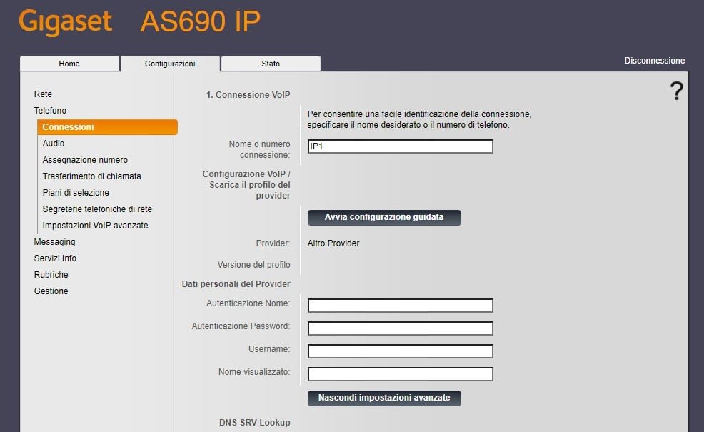

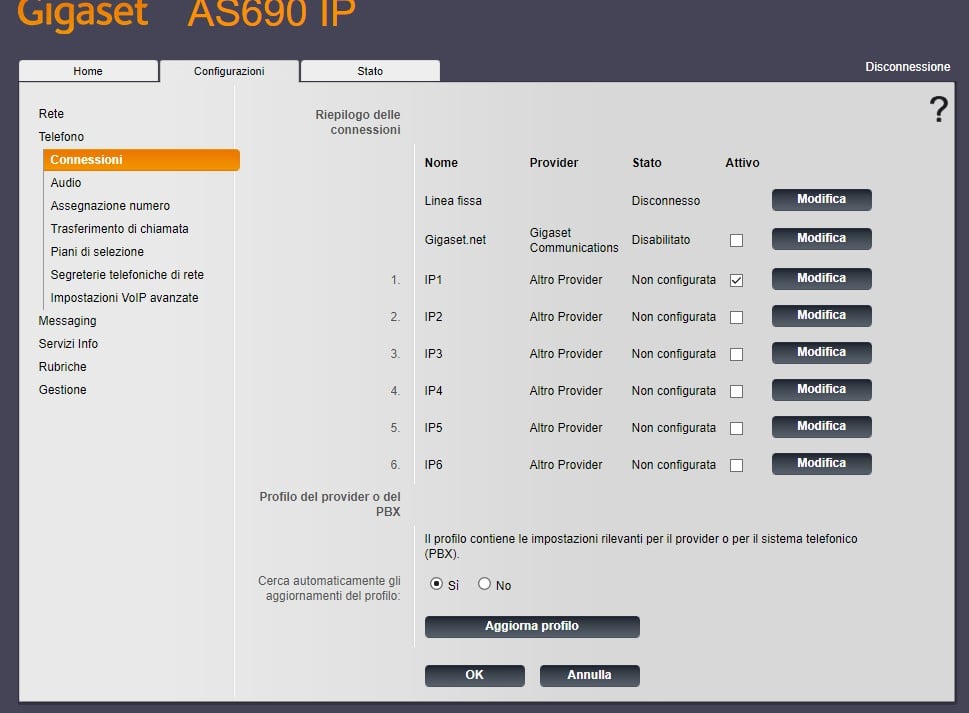

                  Alla fine ho acquistato un Gigaset AS690IP. Ho provato ad inserire la maggior parte dei settaggi nelle voci che ho riconosciuto, però attualmente non sono riuscito ancora a far squillare il telefono.

                          posso provare a riportare i parametri che sono riuscito ad inserire, ci sono alcune voci dei settaggi che trovo... ma forse perchè sono automatiche?! non saprei !

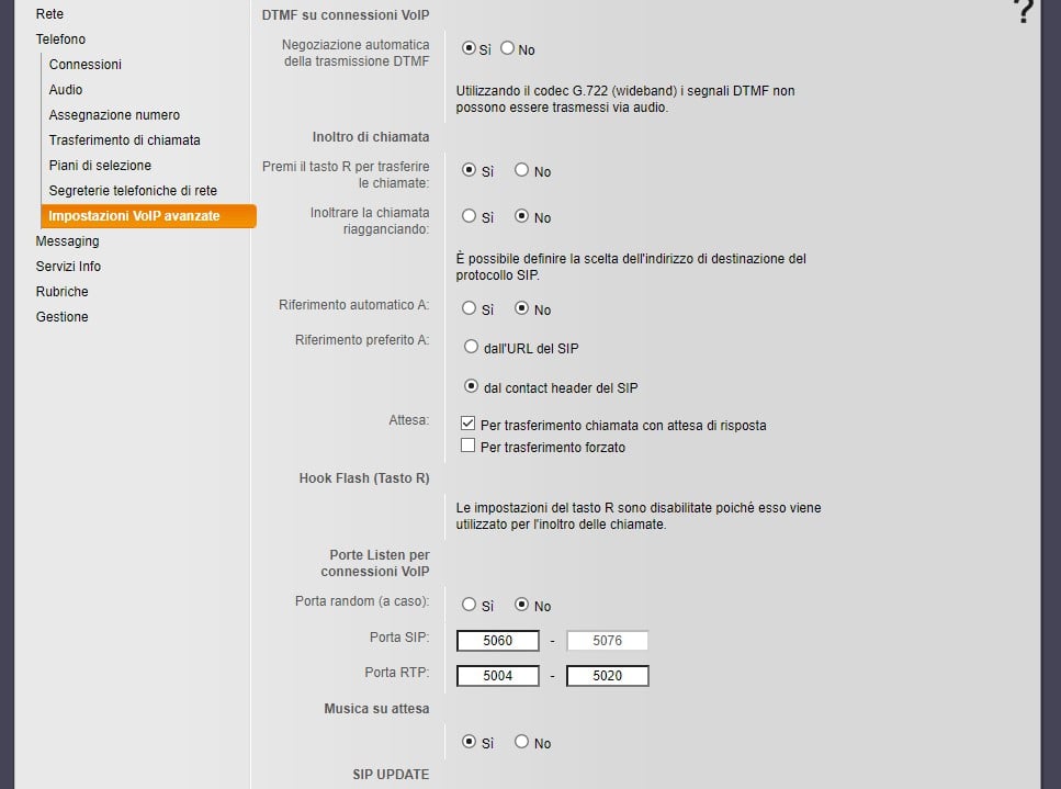

                            Imposta tempo di refresh registrazione a 3600s. Se STUN è disabilitato devi o usare il NAT Passthrough/ALG (se funziona) o aprire le porte necessarie per SIP, altrimenti il server esterno non può chiamare il telefono.
