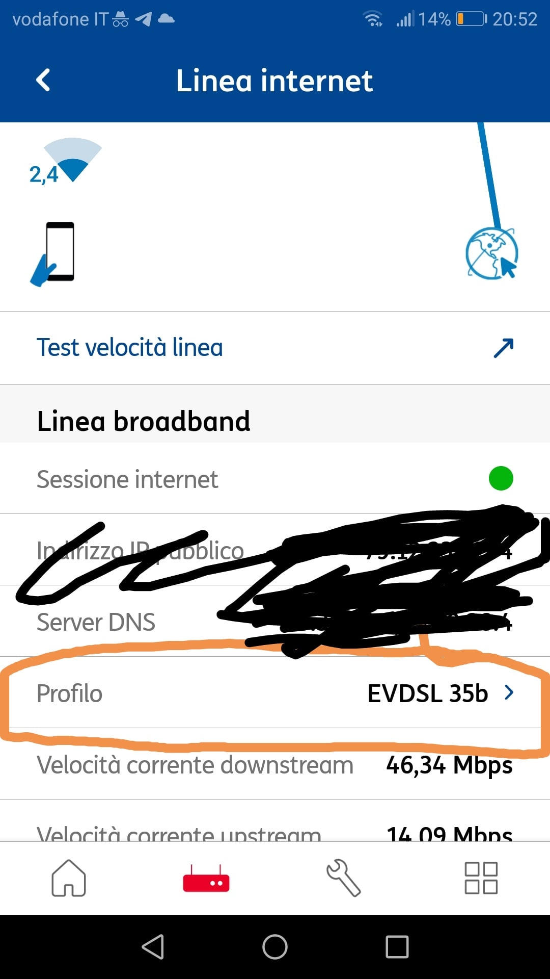

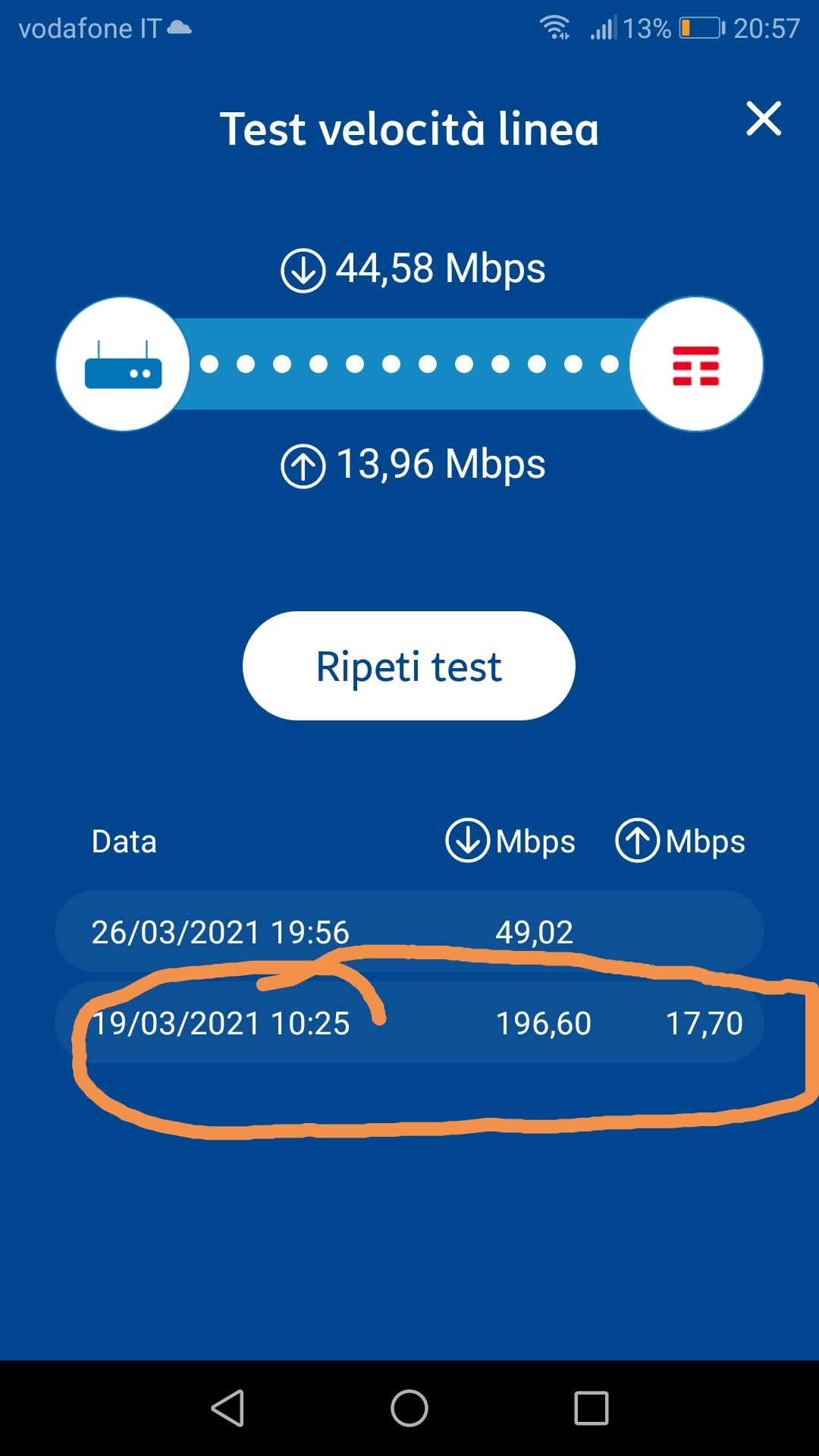

AlexGiuliano Veehxia @Marco-TIM si ho collegato e scollegato un paio di volte.. dopo un po che non riuscivo a ricollegare il fritz ho ricollegato tutto al tim hub entro nel router e già li vedo down 50 up 15 da 200 a 20 ho fatto un reset ai dati di fabbrica ma nulla... per la velocità del fritz lo so infatti ho fatto il reso

AlexGiuliano Marco-TIM LucaTheHacker si raga ho sbagliato ho preso il 7490 ho già avviato il reso.. il problema adesso è un altro da quando ho scollegato il Tim hub per provare il Fritz non riuscendo e ricollegando poi il Tim hub mi si è bloccata la velocità a 40 mega dai 200 che avevo.. ho fatto un reset ai dati di fabbrica ma nulla sempre bloccato, anche nell' interfaccia del router Tim vedo i parametri 13-40 mega prima erano 17-216mega.. lunedì viene il tecnico
