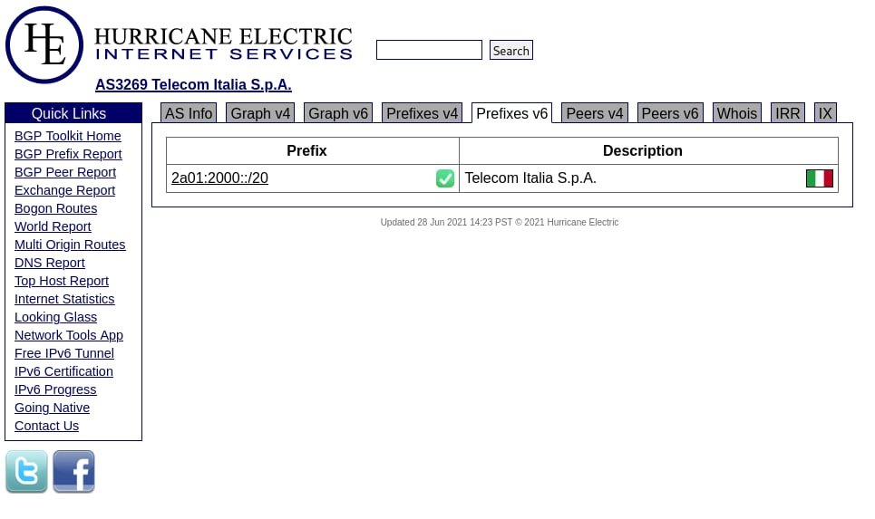

    Peraltro TIM ha una /20, che contiene 268 MILIONI di /48 🤦🤦🤦
    Non capisco come possano tenerne così tanti senza assegnarli ai clienti

        simonebortolin Il RIPE assegna a tutti senza nessuna richiesta di motivazioni fino a /29; ovvero 512K di /48, 128M di /58 e 32G di /64
        Sopra /29 devi motivare la richiesta, sono accettate motivazioni del tipo "necessito di un prefisso più corto perché ho più clienti"

        La scala della disponibilità di IPv6 è davvero difficile da percepire, non esisterà mai il problema di scarsa disponibilità di IPv6. È stato progettato esattamente perché non avvenga, è nato per quello, e tenendo in considerazione i prefissi di cui parliamo qua.

            simonebortolin Per i LIR gli IPv6 sono gratis (paghi un contributo annuale fisso per essere un LIR), per chi non è LIR cmq i prezzi sono generalmente ridicoli se non addirittura gratis

            Se un provider decidesse di dare delle /48 come da raccomandazioni RIPE potrebbe chiedere più di una /29 e gli verrebbe assegnata gratuitamente.
            Anche per questo non capisco quelli che assegnano delle misere /64
