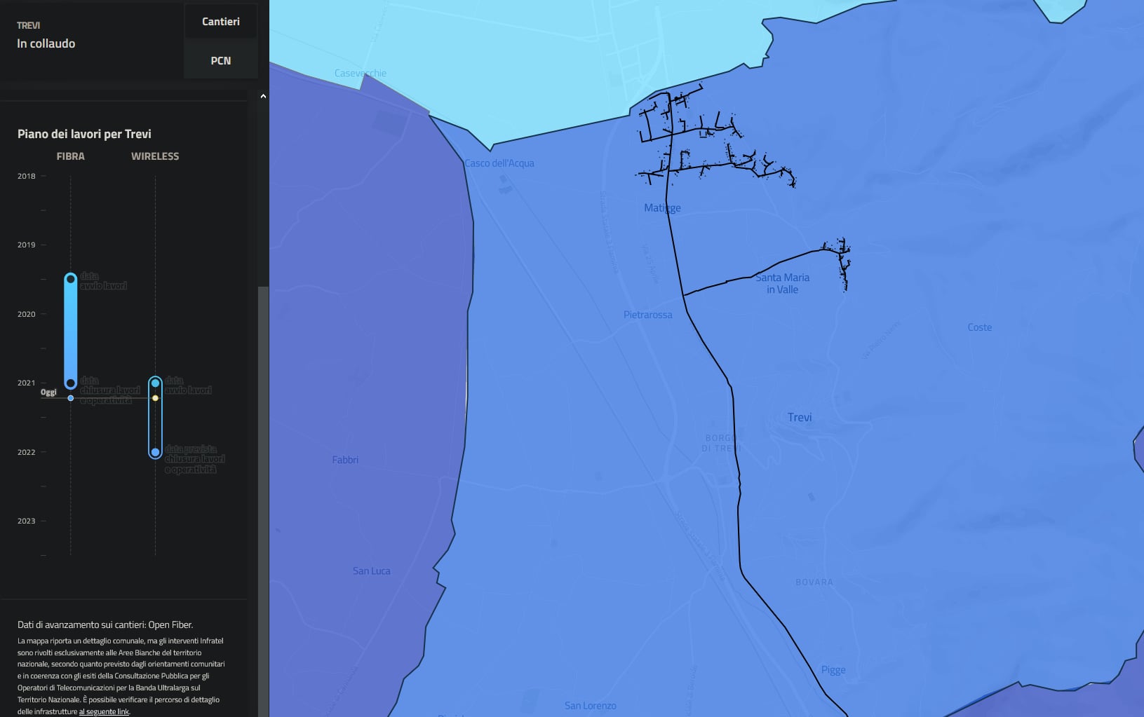

Questa è la mappa del mio comune:

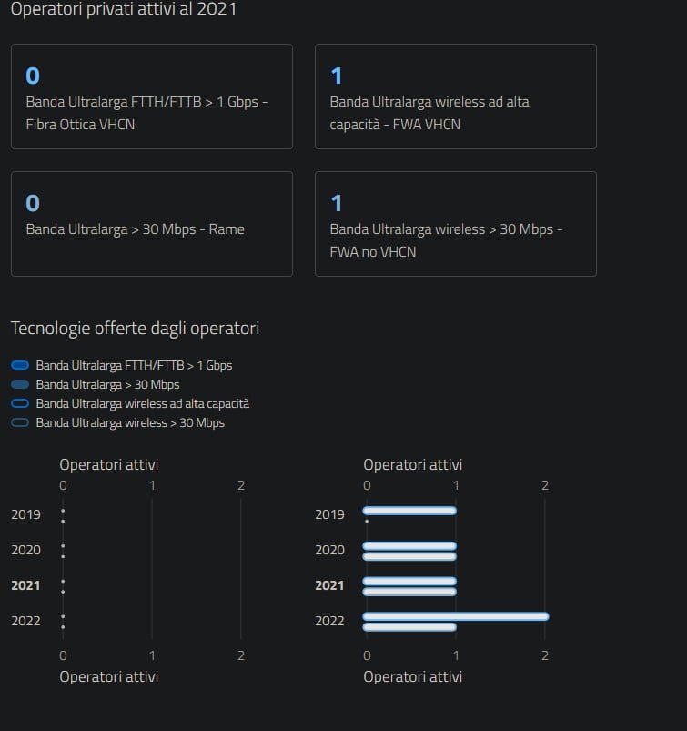

Questo se ricerco il mio indirizzo:
Apparentemente Cheapnet offre una 100/10 ma io di bts connesse in fibra nelle vicinanze non ne conosco, inoltre pensavo che vendesse solo wholesale su reti Eolo o Linkem, di cui nessuna offre un servizio 100Mb al mio indirizzo. Io intanto ho mandato email per informazioni.

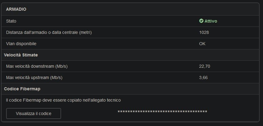

La seconda alternativa sarebbe la FTTC di tim, ma sono a >1km. Non ho una foto perché il palo è sulla proprietà del mio vicino, ma i numeri sulla chiostrina indicano 11 38, senza evidenti simboli.
L'ultima cosa che mi viene in mente è aspettare i lavori per la FWA di Openfiber, ma anche in questo caso tanti dubbi riguardo l'ubicazione della bts e la conformazione del terreno.

        Come hai inviato nella foto precedentemente, risulti da un operatore che offre fwa attraverso bts fibrata e sia da un normale ma con velocità >30 mega, questo comporta anche l'esclusione del tuo indirizzo da parte della copertura di bul, quindi non vedrai mai una copertura da parte loro.

          Ora contano. Ma se per il tuo civico hanno potuto dichiararle nella consultazione 2020 significa che comunque non eri area bianca neanche prima, perchè i civici bianchi dalla prima mappatura in poi non sono più stati sottoposti alle consultazioni (salvo particolari casi), e quindi anche se fossero arrivate delle FWA, FTTC o FTTH private quei civici sarebbero rimasti comunque area bianca (e il sito mostrerebbe 0 operatori).
          Il fatto che tu abbia la fwa dichiarata sul sito BUL indica che non sei mai stato area bianca, probabilmente TIM aveva dichiarato di volerti coprire in FTTC tempo fa (FTTC che ora non vedi sul sito bul perchè dall'ultima consultazione in poi quelli lontani dall'armadio non valgono più come coperti)
          Per avere la conferma vai qui. In fondo puoi scaricare la lista dei civici che al 2017/2018 erano area grigia o nera (file divisi per provincia), e vedere se il tuo civico è presente
          • spywork ha risposto a questo messaggio
            Confermo che il civico è presente in quella lista. Interessante.
            Quindi se ho capito bene il fatto che tim mi ha dichiarato coperto da fttc con un cabinet >1km, ha comportato l'eclusione della mia frazione dal piano bul.

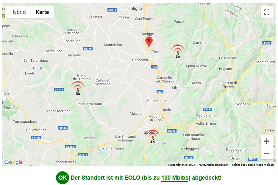

                        UP, Cheapnet ha risposto che conferma copertura e mi ha dato uno screenshot della bts in questione. Per vedere la vedo, non di molto ma la vedo.
                        Il mio dubbio è che una bts è consdierata vhcn nel momento in cui è collegata in fibra, giusto? e quella specifica bts è in mezzo ai monti, che per quanto ne so non lo è.
                        Inoltre Eolo offre la 30Mb da quella stessa bts, ma non la 100, che mi fa pensare essere il solito ponte radio di cacca.
                        L'altro campanello di allarme è la BMG da 256Kbit/s
                        Esiste un modo per verificare la cosa? la bts è sul monte Serano

                          Allora: Cheapnet è cliente wholesale di Eolo, sei coperto anche direttamente da Eolo 100Mb ovviamente (che ti conviene).
                          Sbx L'altro campanello di allarme è la BMG da 256Kbit/s
                          Che praticamente è un regalo, su una FTTC avresti 0 (zero).
                          Eolo non mi da copertura per la 100mb al mio indirizzo, anche se basta cambiare le coordinate di poco per rientrarci.

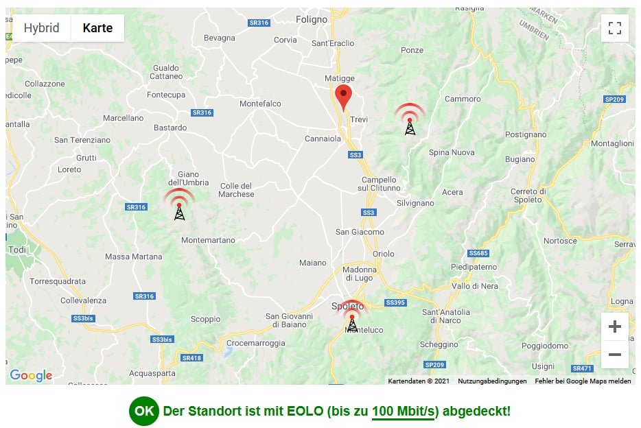

                          Per chiarezza la bts cerchiata in rosso è (o almeno dovrebbe) quella con Eolo100, mentre quella cerchiata in nero è la bts che indica cheapnet.
                          Devo dire che in teoria, ed in linea d'aria, la bts di Eolo dovrei vederla, ma a 7km circa è difficile da identificare anche col binocolo. Forse dovrei verificare direttamente con un venditore del posto.
