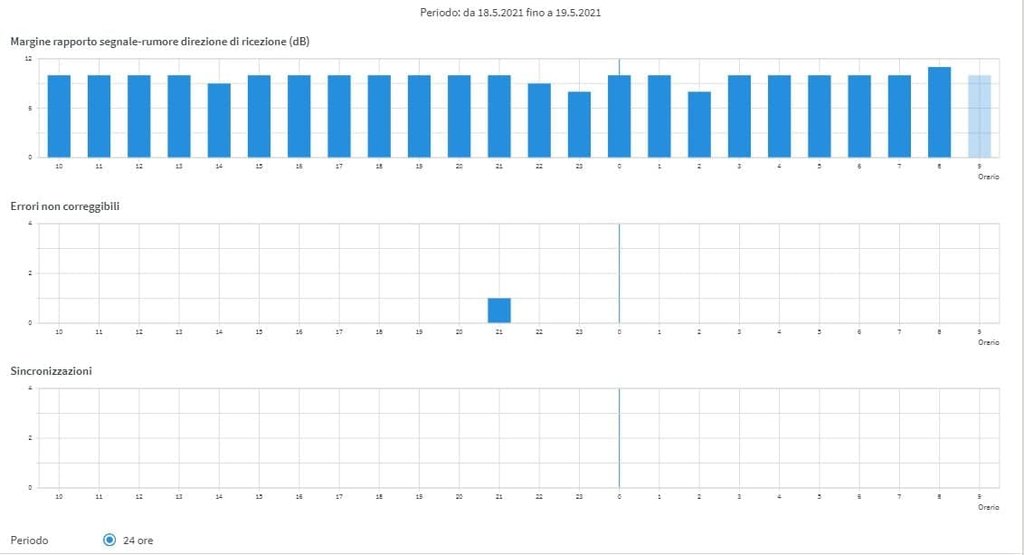

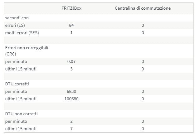

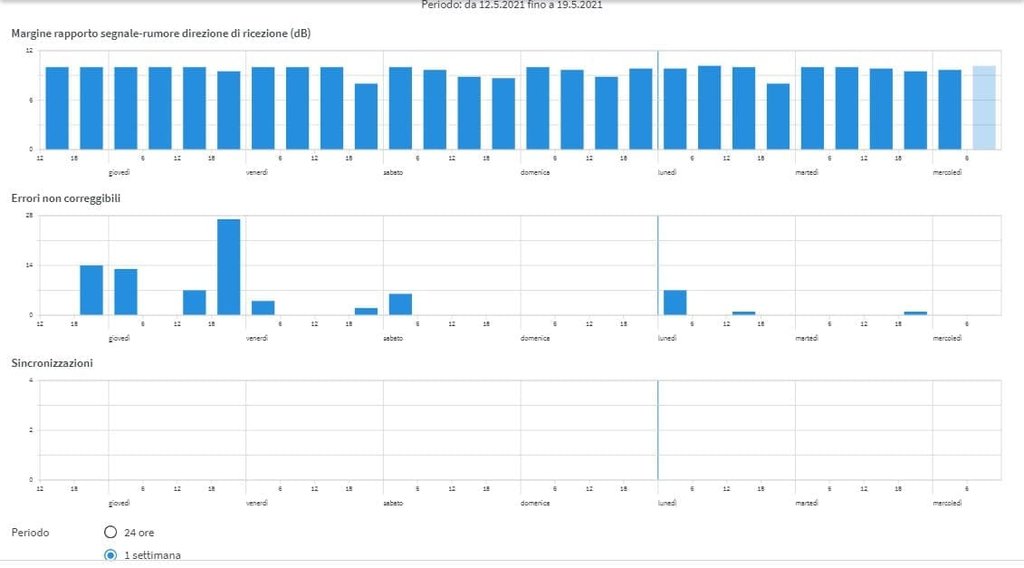

Con la configurazione sopra esposta, gli errori sono stati effettivamente molto bassi, eccetto qualche sporadico aumento (poche unità) dei CRC.
Di seguito qualche immagine relativa a quanto detto sopra, salvata il 26-esimo giorno.

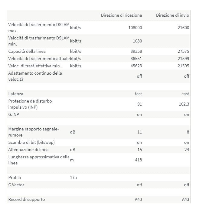

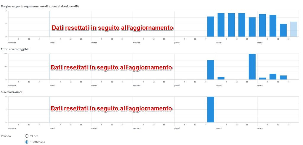

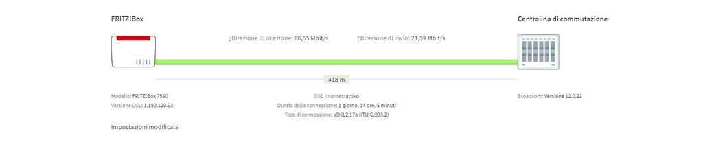

Dopo l'aggiornamento 7.27, massima stabilità attiva, avendo riscontrato nuovamente dei problemi, sono tornato alla DSL precedente (1.180.129.93) e la stabilità è di nuovo tornata, seppur con qualche errore in più.
Metto qui sotto qualche immagine.

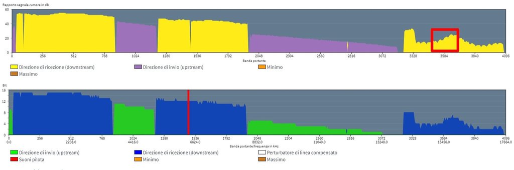

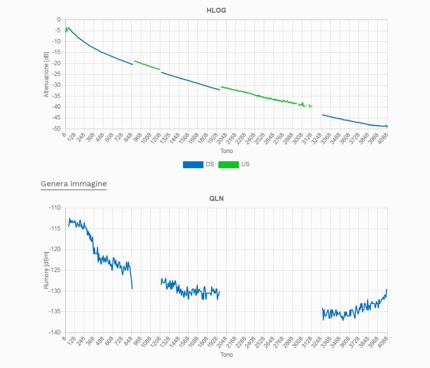

Prima che si verificasse l'aggiornamento automatico avevo notato un "buco" nello spettro, vi riporto qui sotto un'immagine indicativa (non l'avevo salvata) per farvi vedere a grandi linee la parte interessata.

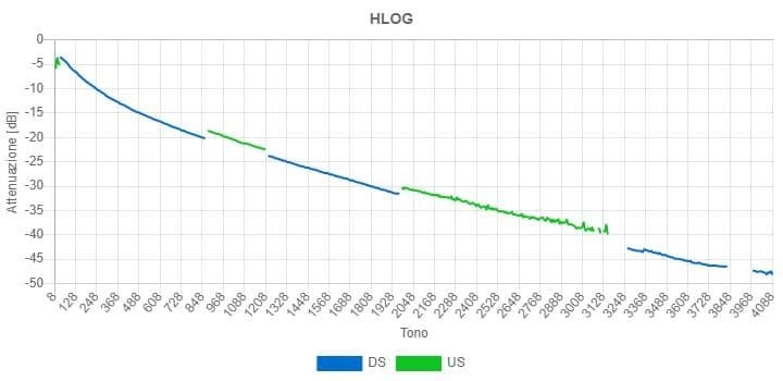

Questo l'HLOG prima dell'aggiornamento, in condizioni stabili.
Questi i grafici generati ora:
Alla luce di tutte queste informazioni avete un'idea di quale possa essere il problema?
