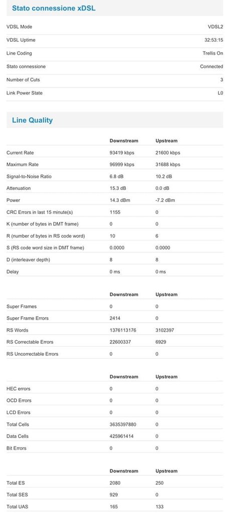

Le statistiche ed il comportamento della DSL sono nelle immagini dei precedenti post.

Con quanto detto sopra, ieri sera, dopo una giornata di errori bassi, alle 22, è iniziato il pandemonio, per un'ora.
Lo Smart Modem Sercomm è effettivamente più stabile, però mi sembra evidente che qualcosa di anomalo ci sia.
