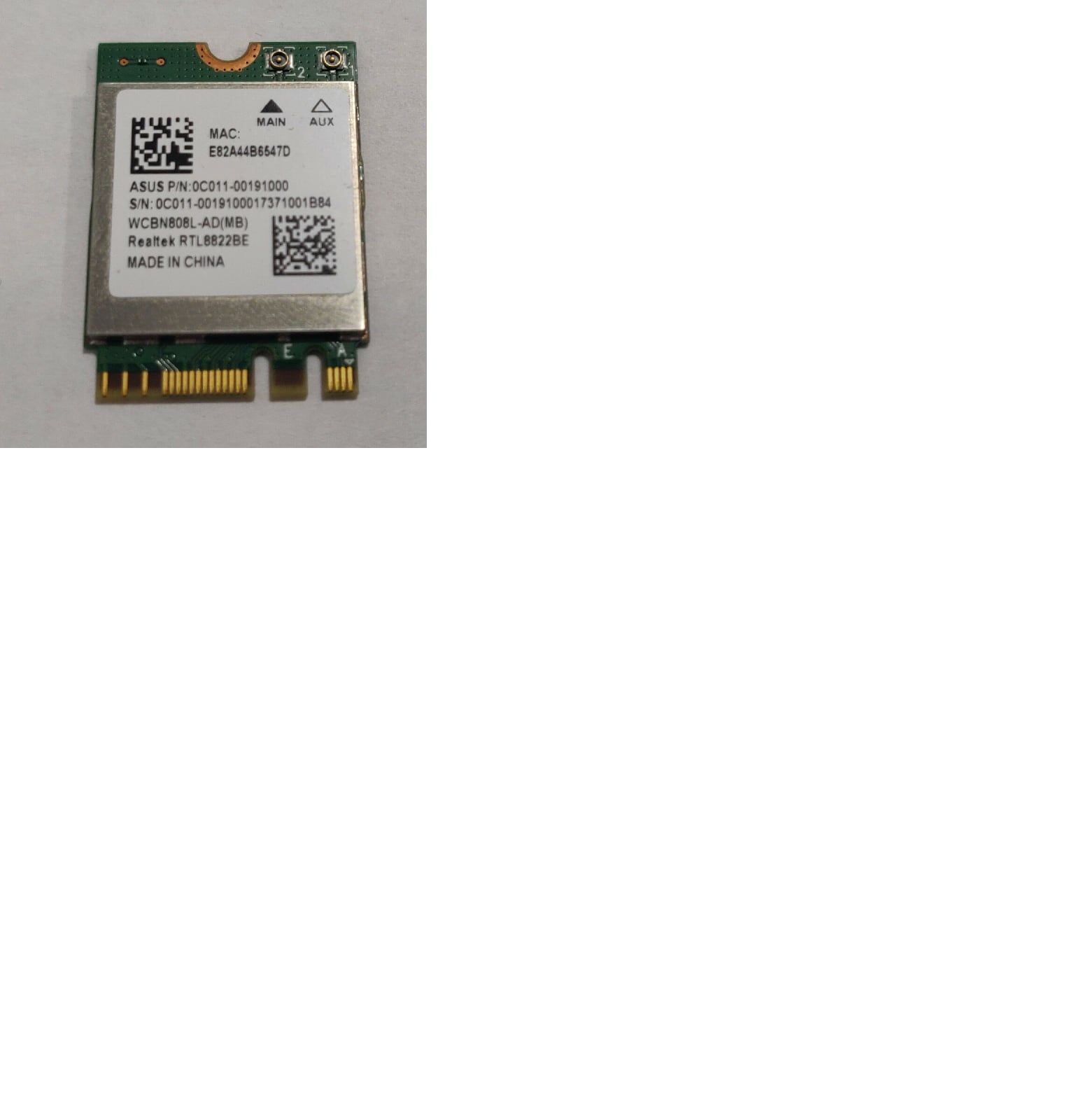

Salve a tutti, espongo di seguito il mio problema:
nel mio computer portatile ho la scheda di rete realtek rtl8822be 802.11ac pcie adapter e perdo la connessione ogni 30 secondi per circa 2 secondi e poi torna come prima. Inizialmente pensavo fosse un problema al router, ma questo problema ce l'ho solo sul pc. Notando in internet, molti utenti hanno lo stesso problema con la mia stessa scheda di rete, ho provato più volte ad aggiornare i driver e a reinstallare la scheda di rete, ma nulla da fare...secondo voi che problema potrebbe essere? Devo sostituire la scheda di rete?
In seguito l immagine di un ping continuo.
Grazie di eventuali risposte.

FilippoR Potrebbe essere un problema di scheda di rete.

Visto che da una rapida ricerca il problema sembra diffuso mi viene da dire che il problema siano la scheda e/o il driver....

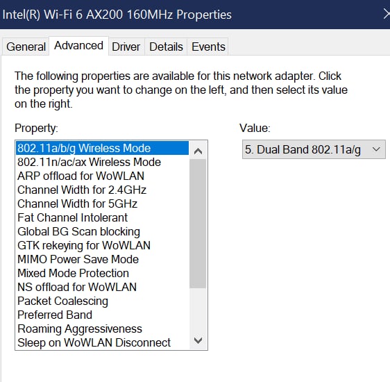

Opzioni: guarda in giro se qualcuno risolve con qualche workarpund oppure attendi nuovi driver (ammesso che...) oppure cambi la scheda. Io ho la ax intel su 2 notebook e per adesso...
