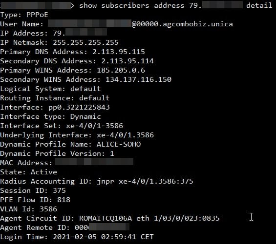

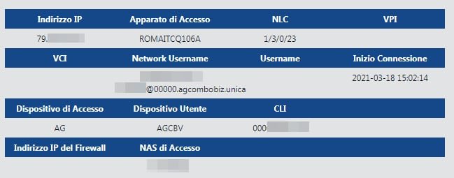

Vediamo un caso di linea profilata come microbusiness (SOHO) con assegnazione di IP statico:
valori di configurazione sull'applicativo relativo al BRAS/radius

dati sessione PPP su BRAS
Se ad esempio il circuito fosse configurato su VLAN di trasporto dati residenziali (quindi id differente da 3586 che nel caso del BRAS in esame rappresenta appunto la VLAN di trasporto dati microbusiness), a parità di tutti gli altri dati di provisioning (Agent Circuit ID, Agent Remote ID, etc etc...) sarebbe assegnato un IP dinamico.
