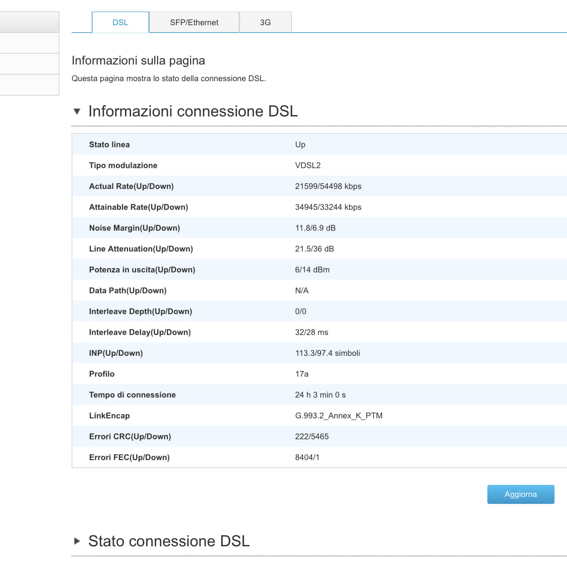

Tornato a casa dal lavoro vado a verificare lo stato del modem e trovo questa situazione:
Actual rate(Up/Down): 21599/54498 kbps
Attainable rate(Up/Down): 34945/33244 kbps
Come è possibile che la velocità reale sia superiora a quella massima raggiungibile? Ho anche verificato da speedtest e ottengo 51,2 mega in download.
Non ho avuto il coraggio di riavviare il modem per paura di ripiombare a 20 mega.

      In realtà il Noise Margin è a 6.9db
      Allego lo screenshot
        bdk E' un bug del modem non ti hanno messo un profilo a 30 mega. Hai un profilo 100/20.
        bdk Allora direi bug del modem... il che non mi sorprenderebbe.

                      bdk Probabile diafonia. Se non hai disconnessioni te la devi tenere così.
                      • bdk ha risposto a questo messaggio

                          Se le disconnessioni c'è le hai ogni 1/2 giorni e vedi che ogni volta che avviene una disconnessione la tua linea perde qualche mbps potrebbe coincidere con una nuova attivazione che ti provoca maggiore diafonia e ti fa cadere la connessione. Tieni monitorati gli errori e il margine di rumore.
                            Nick1997 Se le disconnessioni c'è le hai ogni 1/2 giorni e vedi che ogni volta che avviene una disconnessione la tua linea perde qualche mbps potrebbe coincidere con una nuova attivazione che ti provoca maggiore diafonia e ti fa cadere la connessione. Tieni monitorati gli errori e il margine di rumore.
                            Il margine di rumore, solo in alcuni giorni, passa dai 6 a 12 e talvolta a valori più elevati (è arrivato a valori superiori a 30)
                              bdk Con la portante sempre di 55 mbps circa?
                                Nick1997 no, la portante decresce sensibilmente
                                  bdk Ma hai una disconnessione o interviene l'sra? Io farei una prova bypassando il doppino che hai steso tu sicuramente dovresti guadagnare qualche mbps e escludi problemi al tuo impianto. Se hai la necessità di avere il wiif in quella stanza potresti stendere un cavo ethernet e metterci un access point wifi.
