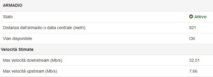

Sono lontanuccio dall'armadio, circa 800 metri, che però per fortuna non è saturo per niente (allego screen preso da Fibermap)
La portante agganciata è di 28/29 in down e 10/11 in up, quindi più o meno ci siamo con quella stimata, anche se appena è stata attivata andava quasi a 35 in down (vabbè, non mi lamento di questo dai).

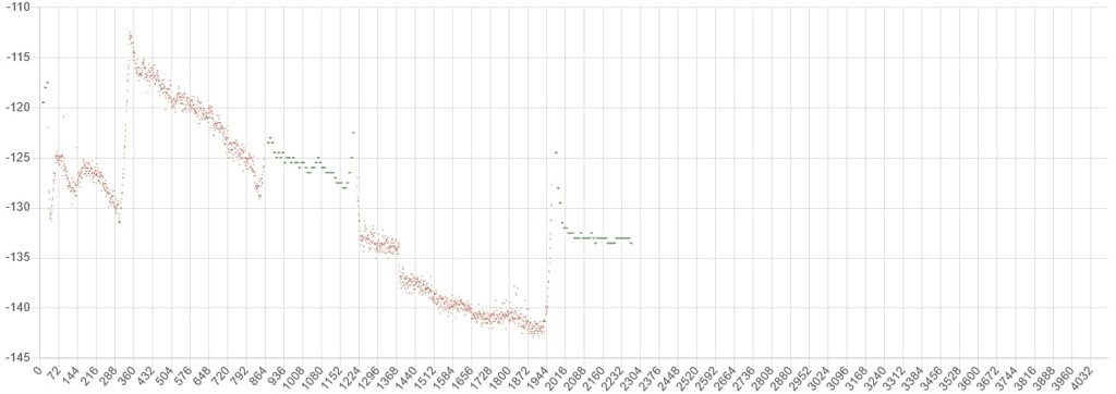

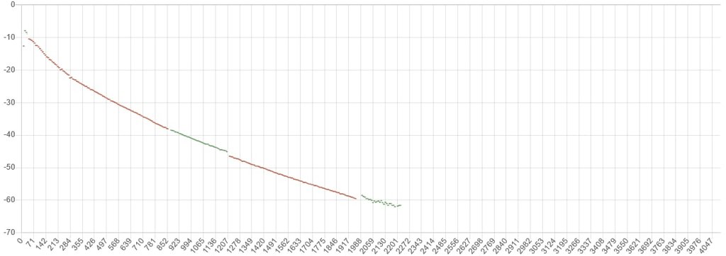

Il modem technicolor mi ha permesso di generare i grafici, ad occhio l'HLOG mi sembra perfetto, mentre vedo che ho rumore medio sul QLN. Potrebbe essere causato dalla presenza di linee ADSL nei numeri civici vicini al mio? Da quel che so qualche vicino è ancora rimasto alla preistoria ed è una zona residenziale quindi di case ce ne sono un bel po'...
HLOG:
QLN:
