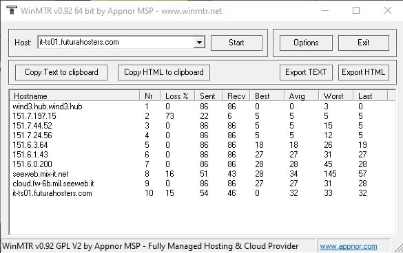

Filippo94 taichi85 it-ts01.futurahosters.com Vai allora fai un MTR su di lui incollandolo in WinMTR EDIT: l'ho provato anche io e risulta perfetto dalla mia linea. Premi per mostrare Premi per nascondere . Qui sopra trovi il test da rete TIM.
Filippo94 taichi85 Bene tu hai perdite effettivamente che però non dipendono da te, al massimo puoi provare un riavvio del modem, una volta sola, per cambiare IP e vedere se ha un instradamento migliore.

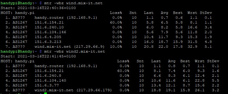

handymenny taichi85 Confermo. Circa 10% packet loss come tutto ciò che passa dal MIX. Non hanno risolto ancora questo problema 😕 $ mtr -wbzc 100 it-ts01.futurahosters.com Start: 2021-03-16T22:08:19+0100 HOST: handy.pi Loss% Snt Last Avg Best Wrst StDev 1. AS??? handy.router (192.168.9.1) 0.0% 100 0.6 0.7 0.4 1.5 0.2 2. AS1267 151.6.154.21 74.0% 100 14.7 14.7 8.4 19.5 2.8 3. AS1267 151.6.240.10 0.0% 100 8.1 14.2 6.8 31.3 3.3 4. AS1267 151.6.104.142 1.0% 100 46.0 15.6 8.0 46.0 5.1 5. AS1267 151.6.3.66 0.0% 100 17.4 17.1 10.2 21.2 2.6 6. AS1267 151.6.1.43 1.0% 100 26.1 81.1 19.6 5557. 556.0 7. AS1267 151.6.1.184 1.0% 100 28.9 25.9 18.9 43.9 3.3 8. AS??? seeweb.mix-it.net (217.29.66.86) 17.0% 100 25.8 31.5 20.9 105.5 16.8 9. AS12637 cloud.fw-6b.mil.seeweb.it (95.174.9.71) 0.0% 100 24.1 25.5 19.4 31.5 2.5 10. AS12637 it-ts01.futurahosters.com (5.144.161.176) *11.0%* 100 27.7 26.5 21.8 31.2 2.5

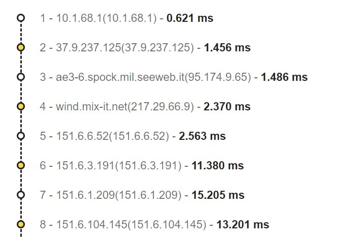

gandalf2016 Per curiosità prova a vedere da qui se passa da Wind (pare passare da qui) o da Wind2 l’inverso: https://www.seeweb.it/data-center/traceroute-diretto
handymenny taichi85 Hanno problemi di packet loss e/o saturazione su uno dei due router o meglio una delle due porte al MIX. Ma niente per cui l'assistenza ti possa essere d'aiuto

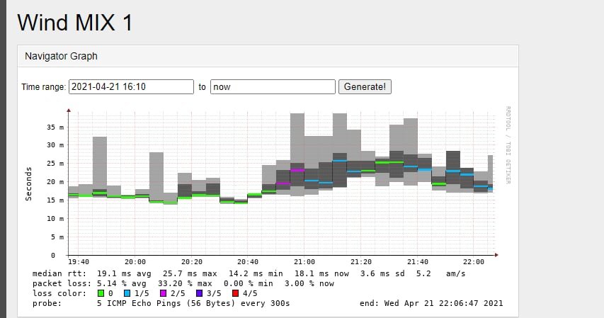

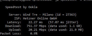

handymenny Oggi è tornato a saturare, anche abbastanza pesantemente: La situazione è un po' rientrata immagino grazie ai vari AS che hanno staccato il peering, ma mi chiedo cosa aspettino per fare questo benedetto upgrade... Per giunta da una VPS in Germania l'uplink (cioè il downlink dei clienti windtre) si aggira sui 20Mbps, quando di norma è sugli 800-900Mbps
