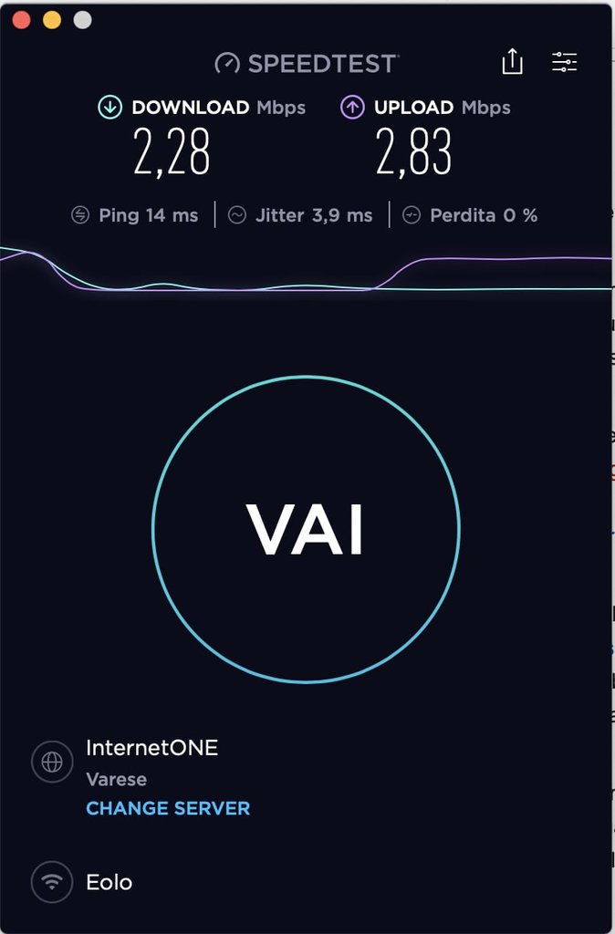

Houseman scusate sapete aiutarmi a decifrare? traceroute to www.google.com (142.250.180.164), 64 hops max, 52 byte packets 1 fritz.box (192.168.178.1) 4090.861 ms 1.323 ms 0.960 ms 2 pppoe-server.net.ngi.it (81.174.0.21) 25.276 ms 21.744 ms 14.506 ms 3 10.222.64.110 (10.222.64.110) 19.980 ms 18.643 ms 14.482 ms 4 10.40.83.57 (10.40.83.57) 23.271 ms 17.397 ms 18.161 ms 5 10.40.71.181 (10.40.71.181) 24.964 ms 10.40.4.98 (10.40.4.98) 16.118 ms 10.40.71.181 (10.40.71.181) 32.866 ms 6 78-134-83-42.v4.ngi.it (78.134.83.42) 17.280 ms 15.100 ms 20.402 ms 7 * * * 8 216.239.40.200 (216.239.40.200) 25.973 ms 142.250.212.242 (142.250.212.242) 13.485 ms 142.250.211.24 (142.250.211.24) 29.422 ms 9 142.250.211.21 (142.250.211.21) 29.262 ms 142.250.211.23 (142.250.211.23) 14.416 ms 142.250.211.21 (142.250.211.21) 16.906 ms 10 108.170.245.65 (108.170.245.65) 22.254 ms mil04s44-in-f4.1e100.net (142.250.180.164) 16.932 ms 15.079 ms
Technetium rieges non dipende solo dai pannelli medusa ma da quanto spettro libero c'è. Mettere i medusa aiuta ma non fa miracoli. Houseman Ma dove stai non hai proprio altre alternative ?
Houseman Technetium Ho solo mamma TIM con o ADSL fissa a 8Mbps oppure FWA che va "discretamente" (16Mbps). Sono in campagna dove il cellulare non ha campo. TIM fuori dalla Finestra ha 3G perché BTS a una decina di chilometri in fronte alla mia casa. Tutti gli altri operatori zero. Avevo provato con Eolo per il discorso allettante dei 30M a 26,90. Ma mi sa che torno da TIM se questo è il primo di tanti giorni disastrosi con Eolo.

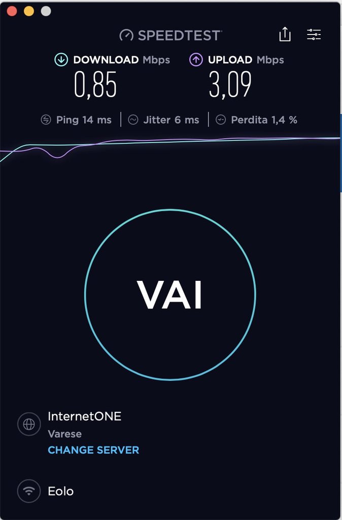

Houseman Cioè vi rendete conto per poco meno di 30euro al mese andare ad un quindicesimo della velocità pubblicizzata??

Houseman Scusate poi non vi spammo più. Questo è il TOP di oggi. Manco Youtube mi carica. Vi invito tutti da me a vedere un film in streaming...
Alem346 Houseman a me sembra molto strano secondo me c’è un guasto o qualcosa che non va…io ho avuto per molti anni Eolo 30 e ora ho Eolo 100…in Lockdown con ancora Eolo 30 andavo a 7 mega ma quel tuo risultato mi sembra anomalo. Contatta l’assistenza finché non te lo risolvono anche perché mi sembra sia sotto il minimo legale da contratto.
Houseman Magari. Già passato anche per il 4G con router Mikrotik sul palo della TV . Niente. Zero. L'unica è FWA di TIM con Antenna da 160euro Poynting sul terrazzo puntata verso BTS.
