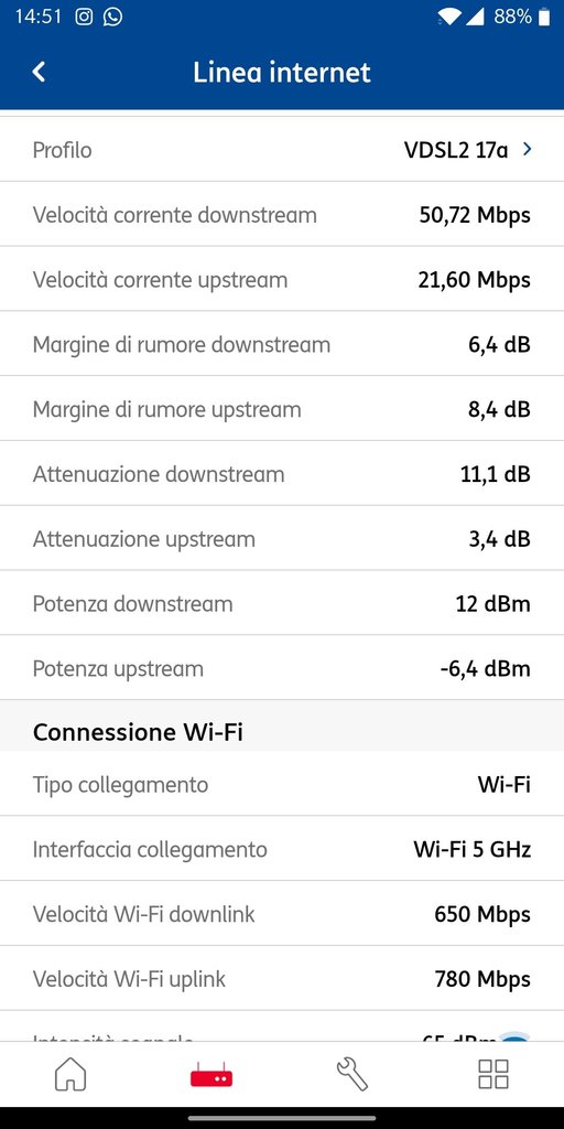

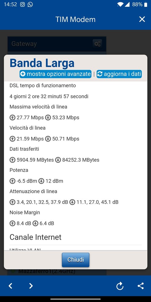

            Per statistiche intendi questo?
