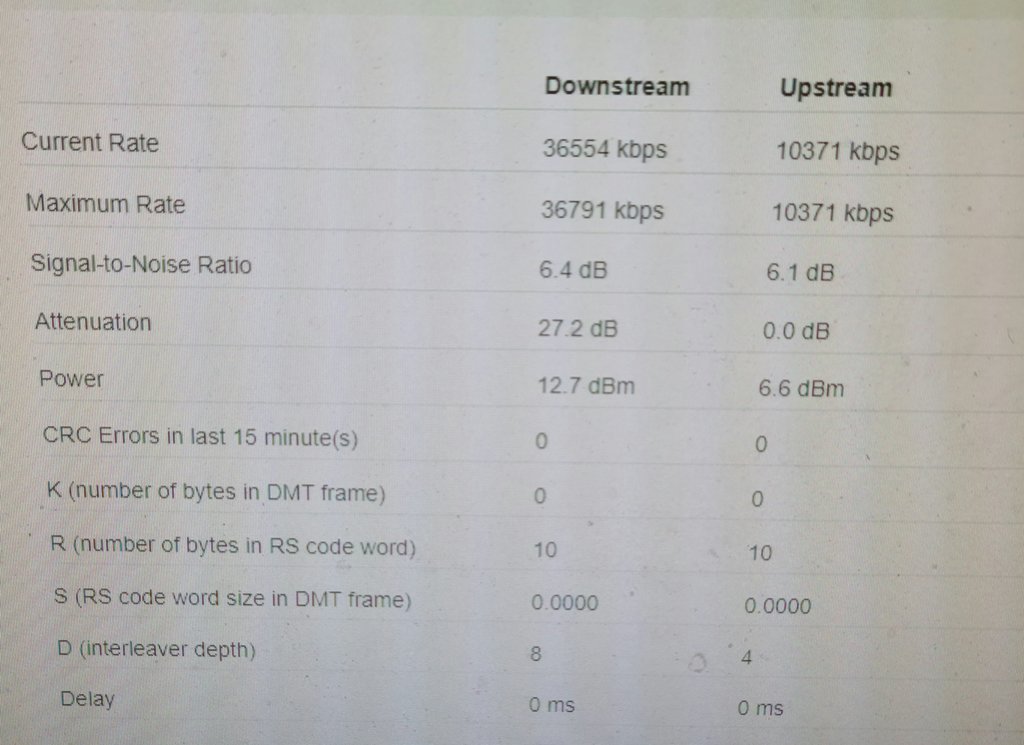

Arrivato il tecnico. Ha messo lo strumento e ha detto che più di così non si può in quanto la distanza è elevata (oltre 800 mt).
Ho visto che sul display aveva dei grafici come quello del Fritz box e ha detto che l'impianto interno è ottimo.
C'è da dire che non ho ancora messo il filo esterno della Telecom diretto al modem, cosa che farò a breve, ma il tecnico ha detto che guadagnerò poco o nulla (2-3 mega max) ma che comunque sarebbe meglio farlo lo stesso.
27 db di attenuazione è sugli 800 mt , me lo confermate?
È rimasto un po' stupito il tecnico che sapevo l'armadio al quale sono collegato e su altri argomenti di fibra, al che mi fa "ma stai studiando telecomunicazioni?" 😂
Inoltre mi ha detto che non sarebbe entrato in casa se fossi stato più vicino all'armadio ma che vista la distanza voleva verificare meglio.

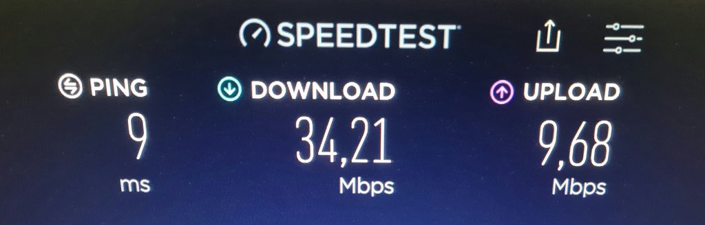

Comunque passato da 15 a 35 mega, non mi lamento.
