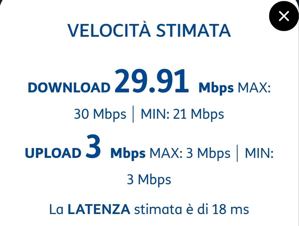

Buongiorno, dopo 6 mesi dall'inizio dei lavori per la posa della fibra, da oggi finalmente l'indirizzo della mia seconda casa risulta coperto dalla FTTC di Tim. Però sul loro sito dice 30 Mbps al massimo.
Dal cabinet sono distante infatti 840 metri che non sono pochi ma sapevo che Tim ultimamente aveva tolto il limite dei 30 Mbps. Forse il loro sito non è ancora aggiornato?
Inoltre a 840 metri indicativamente a quanto andrei? Sui 45 Mbps circa?

    Purtroppo Telecom non ha tolto alcun limite, forse dovresti provare a vedere con Fastweb, mi sembra venda alla max velocità.

      No quelle sono delle semplici stime. Tim Dovrebbe attivare la 100 mega anche a 1 km.
      Luchella Inoltre a 840 metri indicativamente a quanto andrei?
      840 metri reali? Sai il percorso che fanno i cavi da casa tua all'armadio? Sono interrati o su palificata? Sei su decade derivata?
        Luchella Segna 30 mega per non avere problemi ma alla fine il limite è la distanza, non il profilo che ti caricano.
        Luchella Non si tratta di un taglio/profilo dell'operatore, si tratta appunto di una stima sulla base della distanza. Tieni conto che le prestazioni effettive potrebbero essere anche un po' diverse. Si tratta appunto di stime basate su un calcolo che tiene conto dell'attenuazione dovuta alla distanza.
        Ci sono un sacco di fattori che intervengono, come la qualità fisica del rame che arriva a casa tua, il fatto di essere eventualmente in derivata, diafonia. Se vuoi puoi provare a fare la stima con un altro operatore, ad esempio Fastweb, ma le cose non dovrebbero variare sensibilmente (anche qui, dipende da vari fattori...).

        Vero che sono stime indicative però sta scritto MAX 30 mb e UPLOAD MAX 3 come se fosse il profilo che mi caricano.

            Luchella però sta scritto MAX 30 mb e UPLOAD MAX 3
            Veramente per il download dice 29,91 😜
            Seriamente, anche se i numeri fanno pensare ad un profilo 30/3, non è quello. Come si è detto, sono stime. Poi magari ti va anche fatta (un po') meglio.
              RobertoMattioli in effetti l'operatore mi ha appena confermato che è disponibile la 100 mega per la mia linea.
              Secondo me 30 mega sono pochini e potrei fare di più.
              Quando avevo attivato la 100 in un'altra abitazione le stime erano troppo conservatrici, mi dava 85 mbps invece poi andavo a 100 pieni. 🙂
