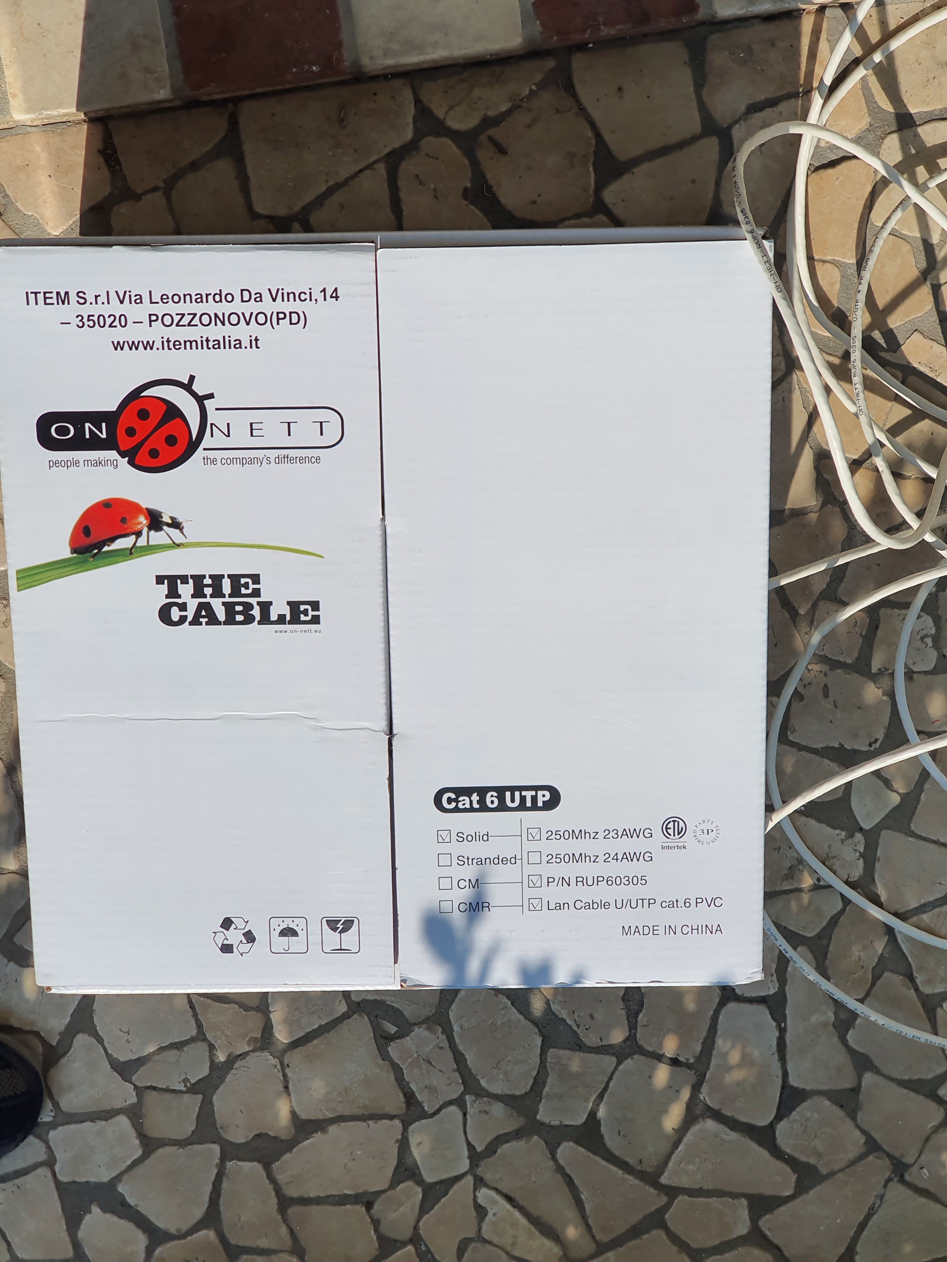

                  Ve bene, come detto sopra è un cavo rigido, quindi vale quanto detto.
                    [cancellato] ho verificato e comunque è fattibile farlo passare dove mi serve.
                    Ad ogni modo non vedo indicazioni sul materiale, mi è stato garantito essere full rame. Sbagliano o? (ora non ho modo di controllare, mi sono fidato sulla parola)
