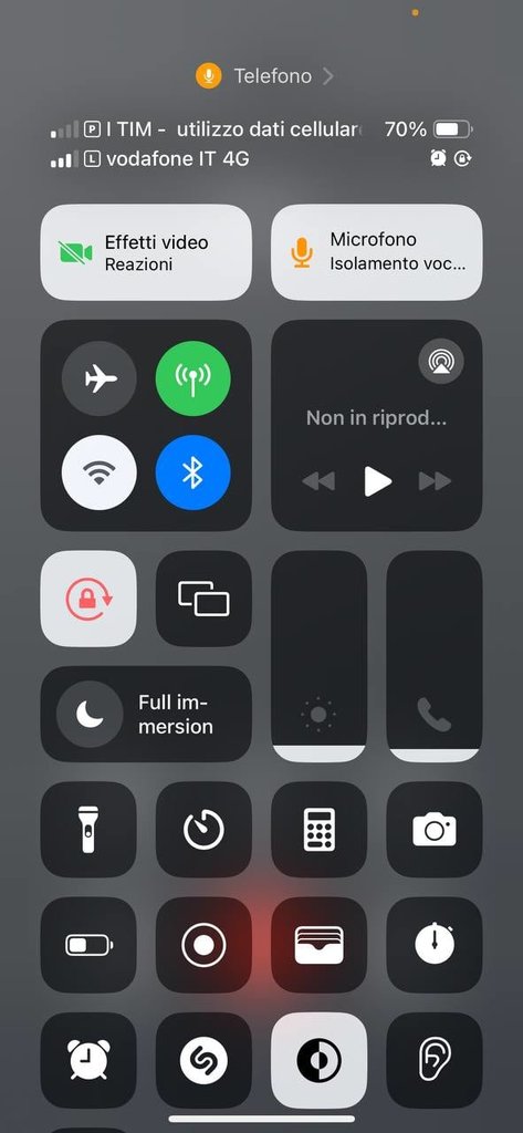

Per curiosità ho provato, ho fatto una chiamata dalla sim vodafone e mi ha continuato a funzionare anche la sim tim con la scritta "utilizzo dati mobili" se invece sono connesso a un WiFi e faccio la stessa cosa mi viene scritto "WiFi Call"
