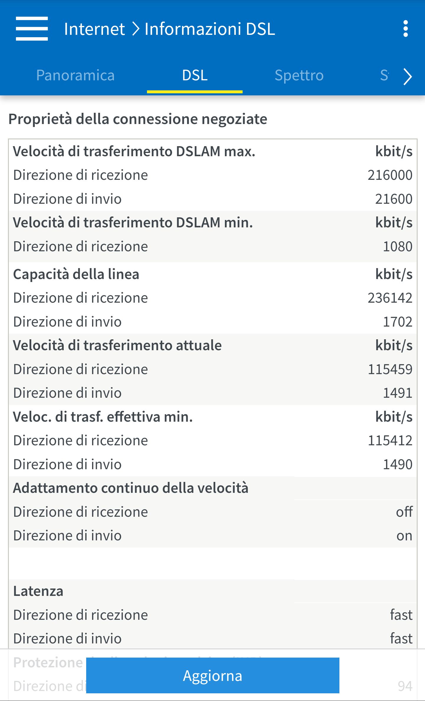

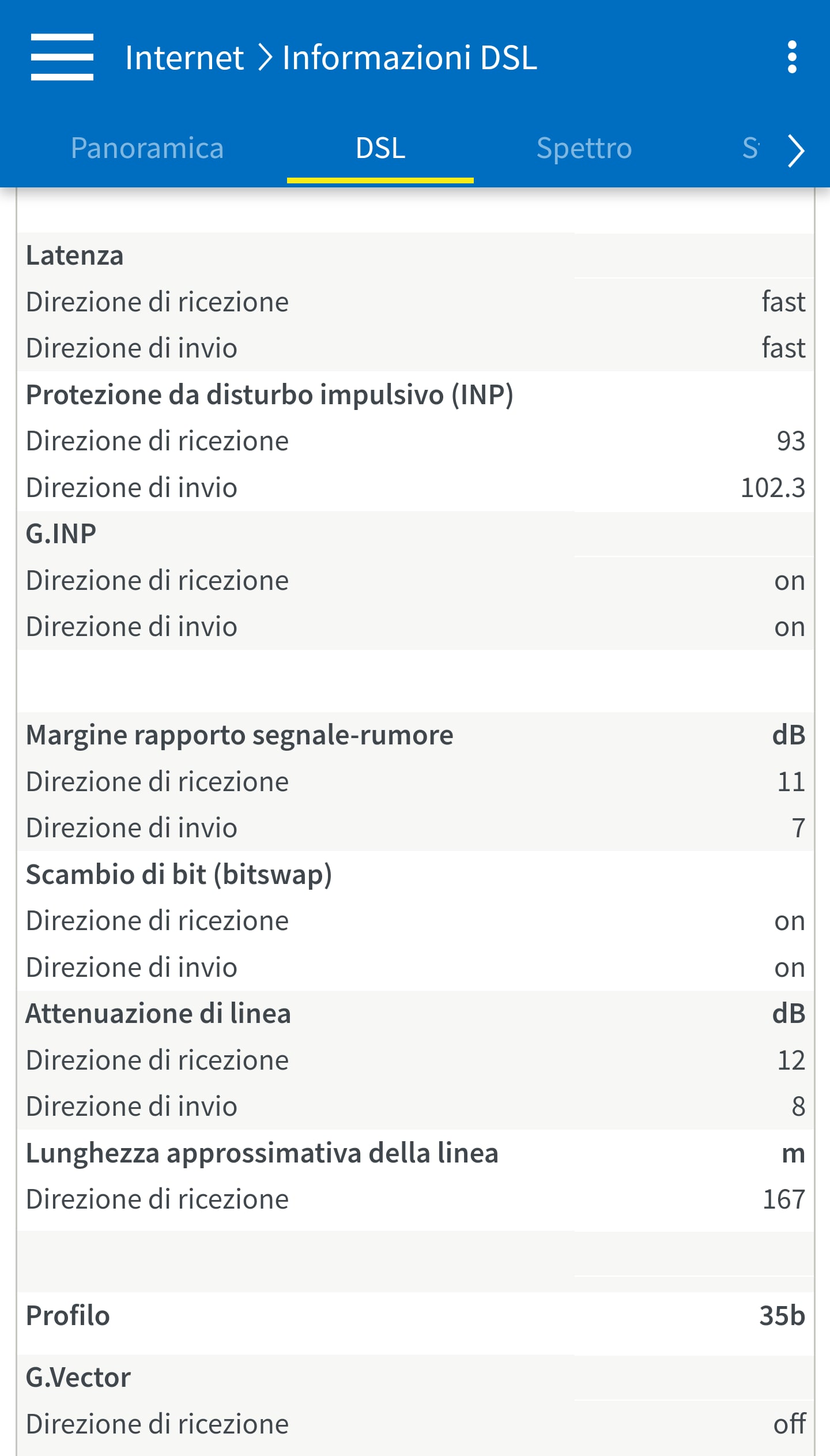

pascop96 AGGIORNAMENTO. Oggi è venuto il tecnico, dopo varie prove ed esclusioni ha detto che la coppia stava per morire e ha proceduto al cambio coppia, con l'unica disponibile/non guasta. Risultato? Linea ora stabile ma ho perso oltre 80 mega in DL. Ho chiesto se si poteva fare qualche segnalazione ma niente, ha detto che deve morire tutta la secondaria se no non può fare nulla. Stare a 150 metri e beccarne 110 quando prima era 190... @Filippo94 @Hadx
Filippo94 pascop96 ti hanno messo profilo a 12 db. Prova a seguire questa procedura vedere come va con le disconnessioni: Questa è la tecnica che consiglia Hadx: La tecnica migliore è: Buongiorno, lei conosce i profili come l'i2012_1008? Se cade dalle nuvole ringrazi, saluti e richiami. Se no è una perdita di tempo per tutti. E non far aprire segnalazioni. Profilo da richiedere: i2016_1008 L'operazione richiede 10 secondi e la fa direttamente l'operatore che ti risponde al telefono, nessun altro e non è necessario l'intervento di nessuno. Se ti dicono che passano la richiesta al reparto competente, ad un tecnico, che verrà fatto nei prossimi giorni, o altro digli di non preoccuparsi che non è importante e riattacca. Non tutti sono capaci, quindi segui scrupolosamente la tecnica sopra esposta.

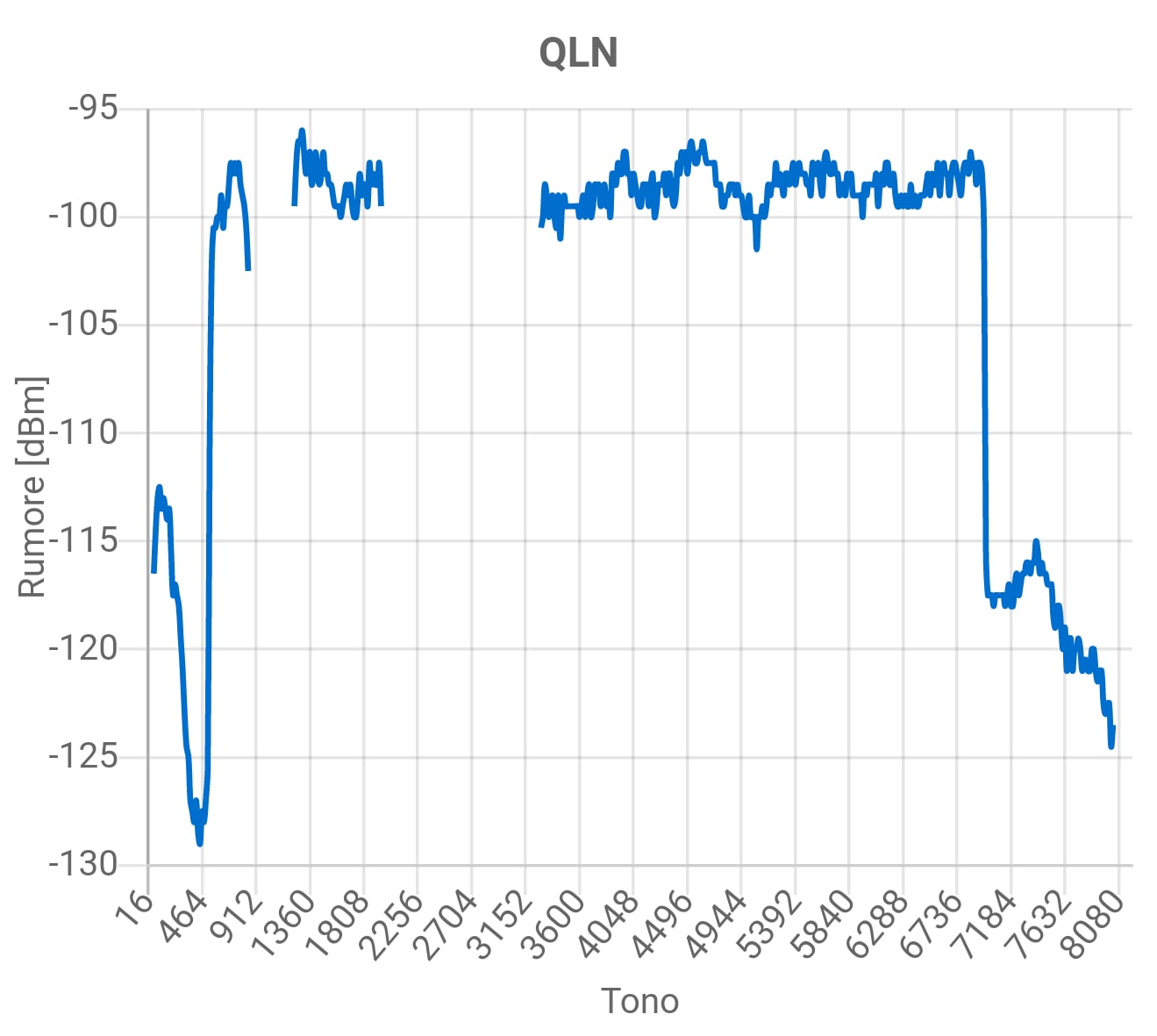

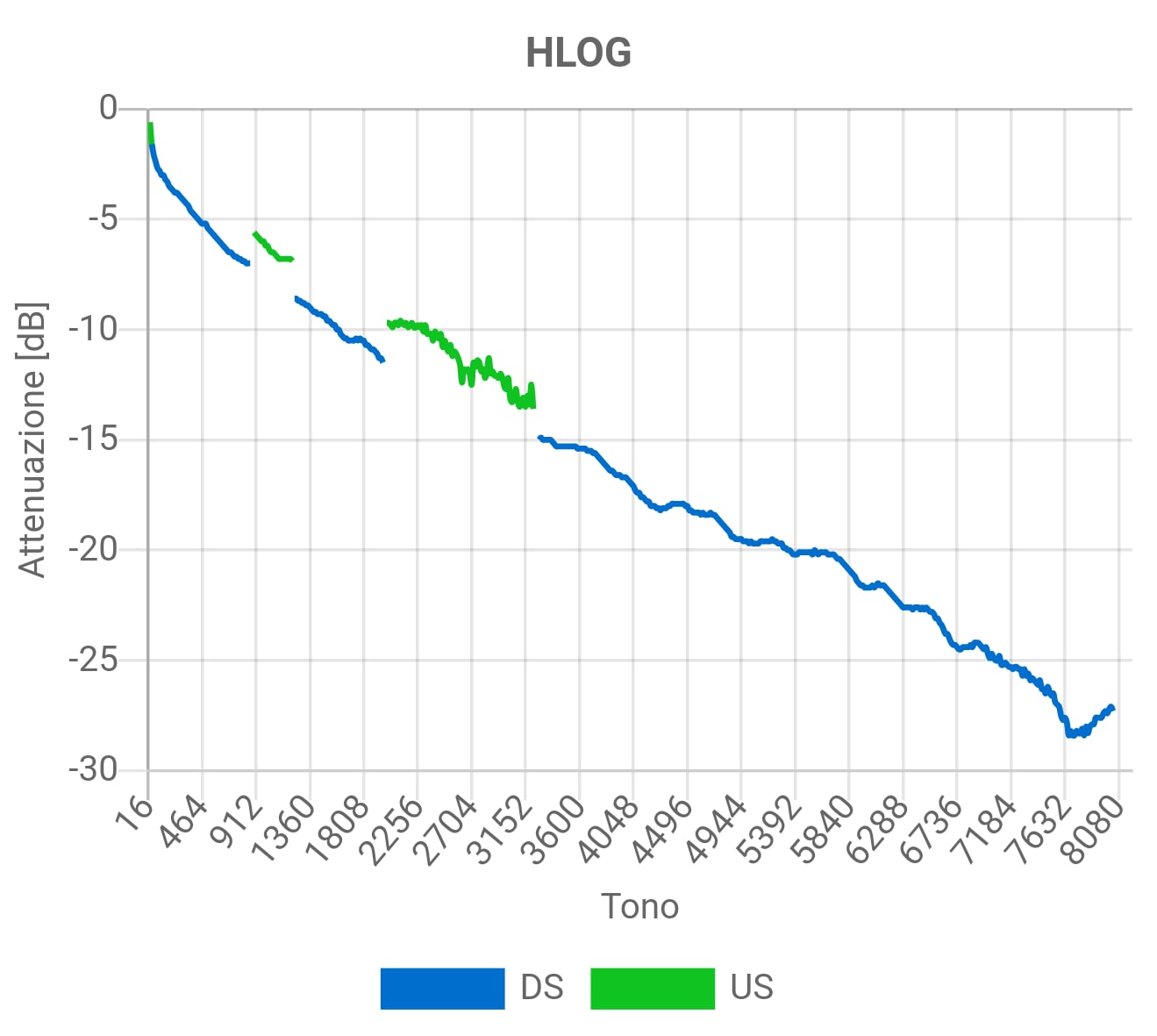

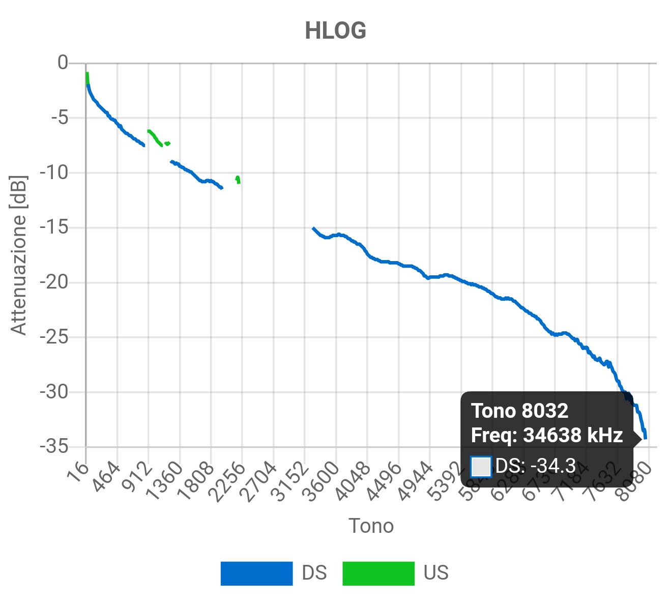

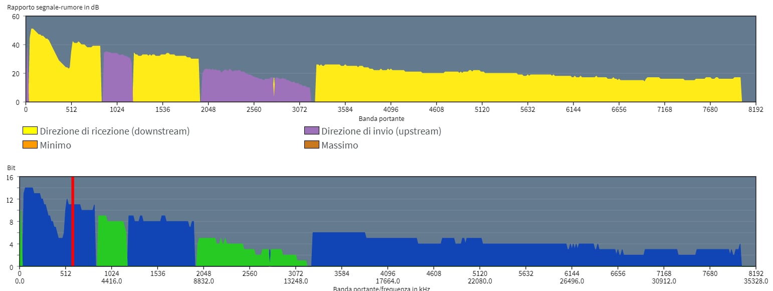

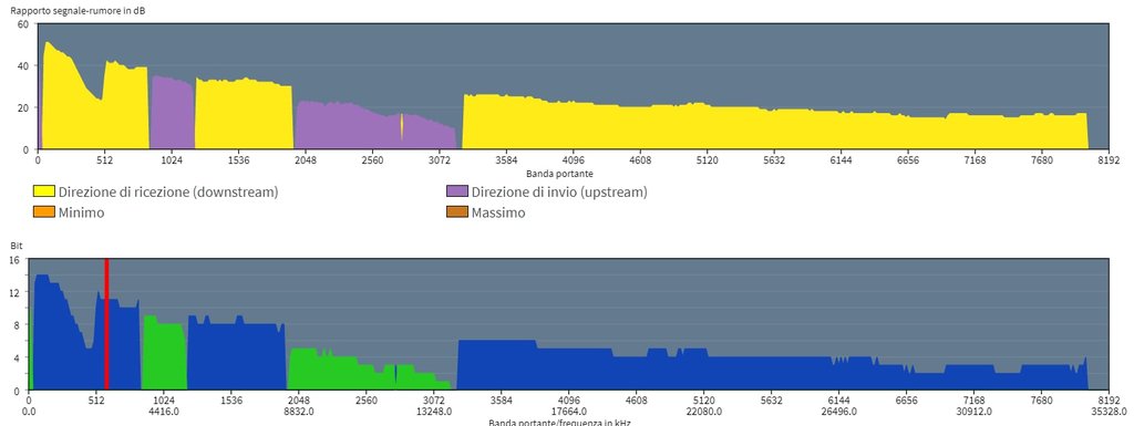

Filippo94 pascop96 Mi sembra di non aver visto nessun qln e nessuna pagina spettro della vecchia coppia, nei messaggi sopra. C'è molta diafonia. Aspettiamo il profilo nuovo e vediamo cosa aggancia.

Filippo94 pascop96 2016_1008 e alla fine ha lasciato quest'ultimo No, non è quello ma va bene. I prossimi giorni guarda come va con le disconnessioni. Se avvengono chiedi il profilo suggerito sopra. Tutto sommato non è male, il problema è la diafonia che ne hai in abbondanza.

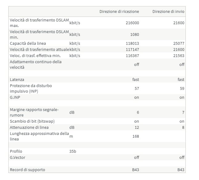

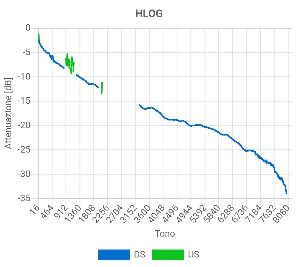

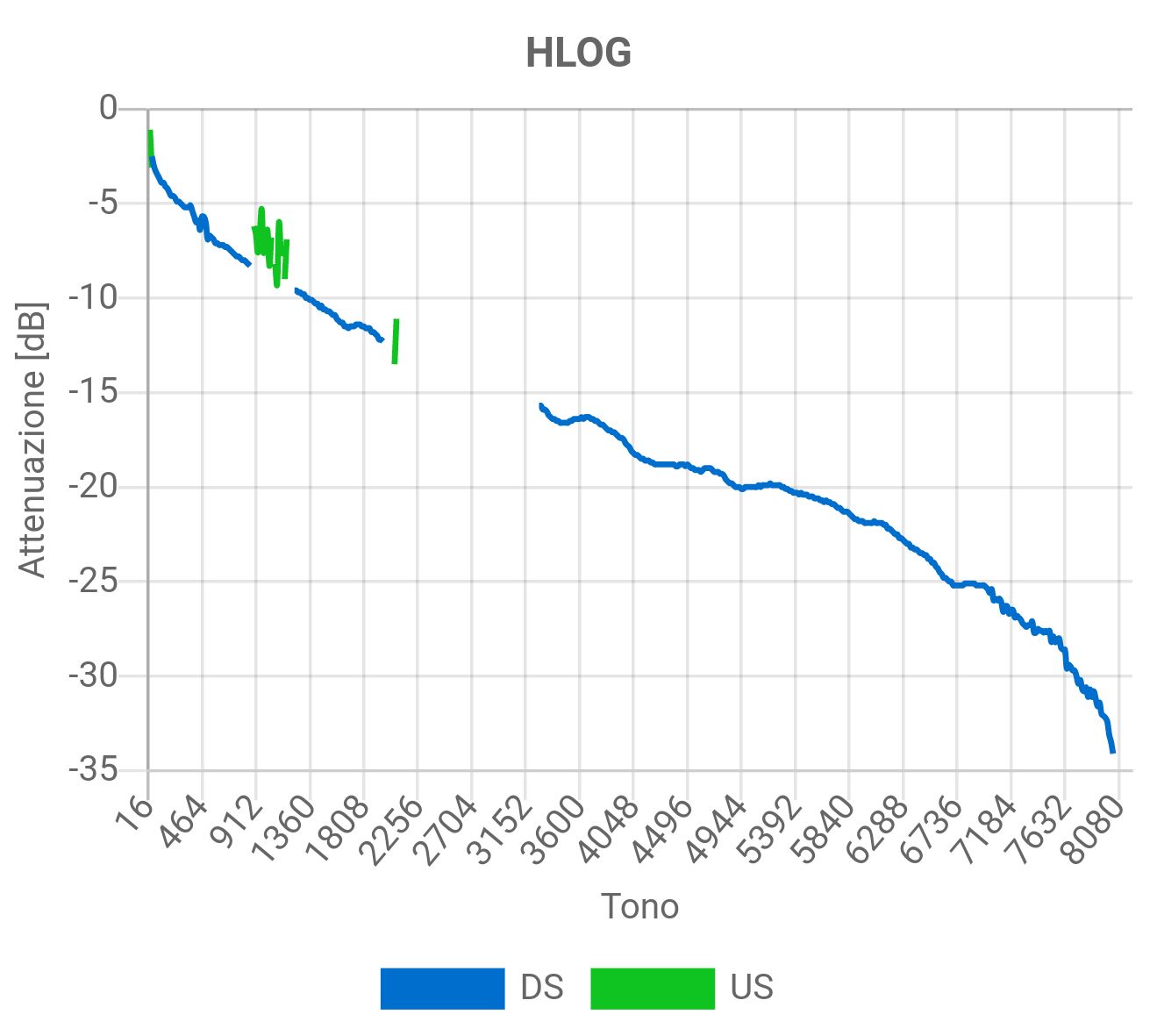

Filippo94 Dall'ultimo grafico messo qui pascop96 e qui pascop96 non sembrano esserci problemi, variazioni di un megabit ci stanno.
pascop96 Filippo94 vedendo le informazioni è uguale dato che è comunque 6db di SNR ma, come ti ho detto prima, li abbiamo provati tutti e tre e davano il medesimo risultato... La diafonia ce l'avevo anche prima e agganciavo comunque 190...

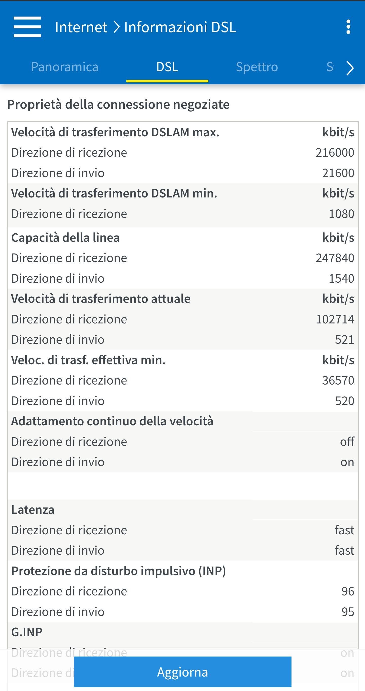

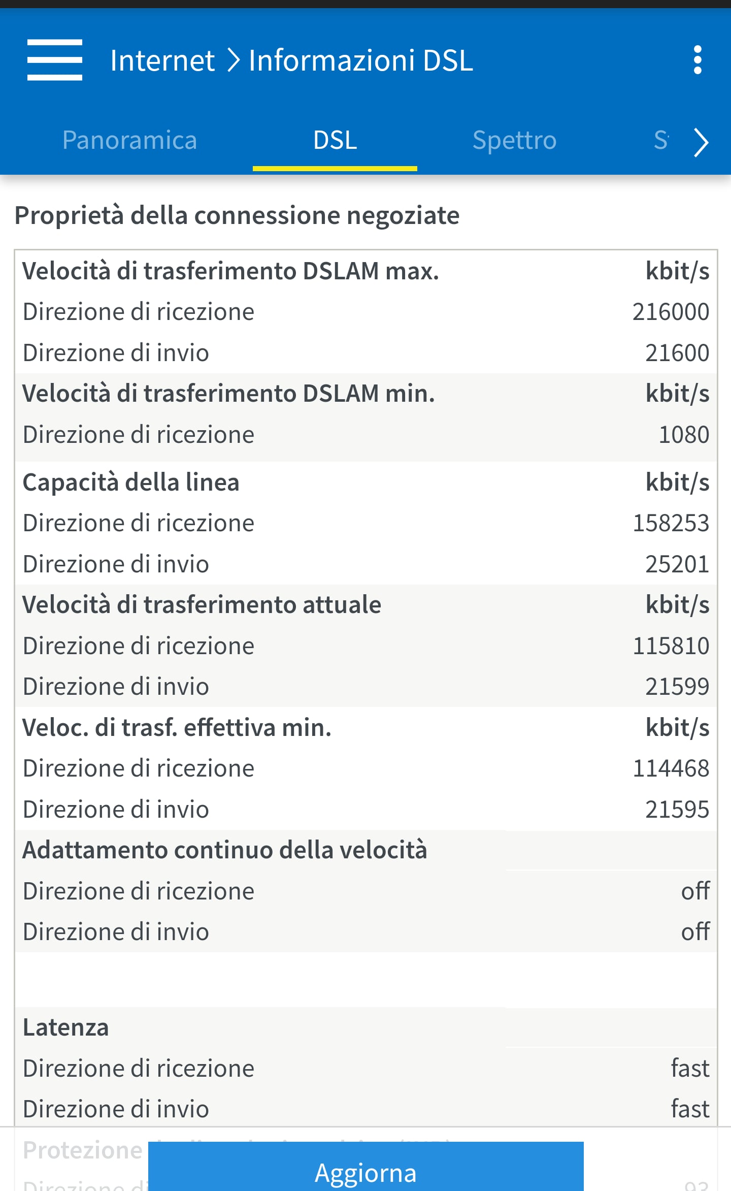

pascop96 Poco fa mi è stato ripristinato il profilo SOS a 12db. Risultato 90 MEGA.... Ho perso oltre 100 Mbps per una maledetta coppia che prima funzionava benissimo e ora ha smesso di funzionare. Non c'è niente che possa fare? Sto a 130 metri dal cabinet....

Filippo94 pascop96 mi è stato ripristinato il profilo SOS a 12db Fatti rimettere il profilo descritto. Metti la pagina statistiche, selezionando 1 settimana il periodo ti tempo
pascop96 flash80 già cambiata... il problema è che la coppia fallata era forse la migliore che c'era, mi ha messo su una nuova coppia e questa fa veramente pena... la linea è stabile ok ma navigare a 90 mega col cabinet distante a 120 mt (filo) e a linea d'aria a meno di 100 metri fa un po' girare...
