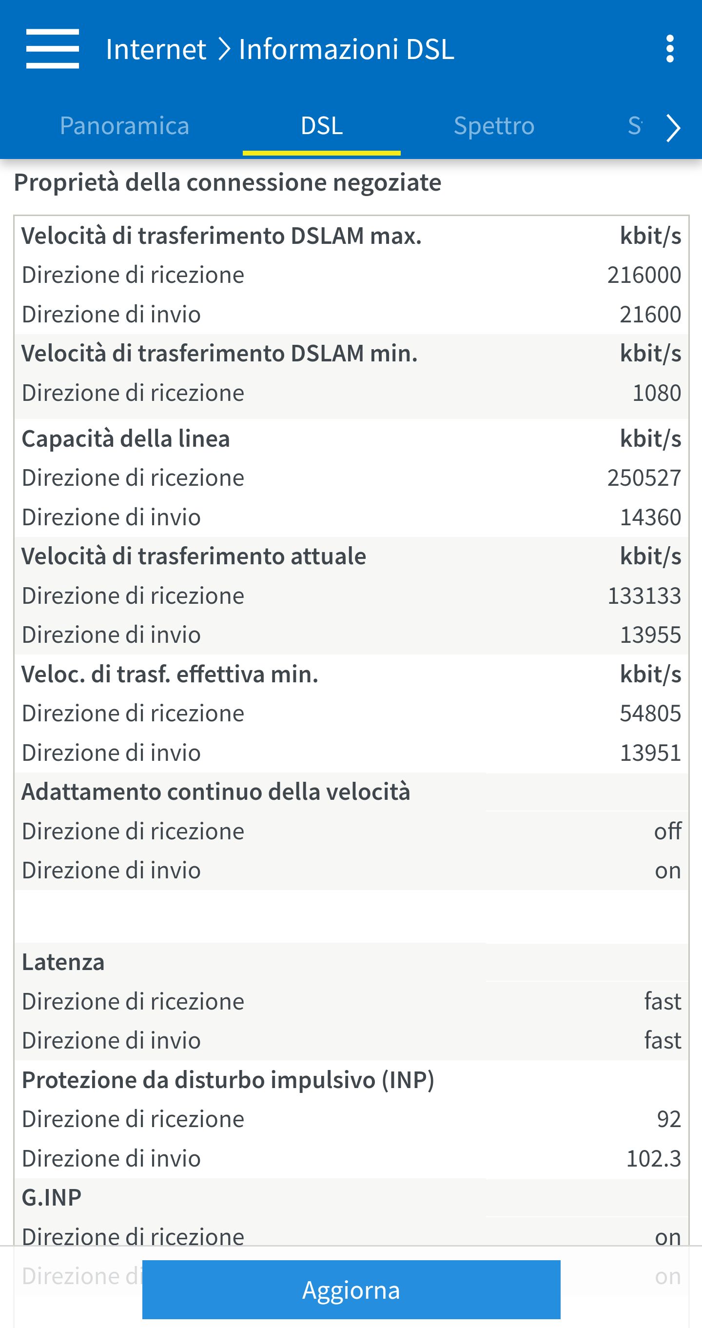

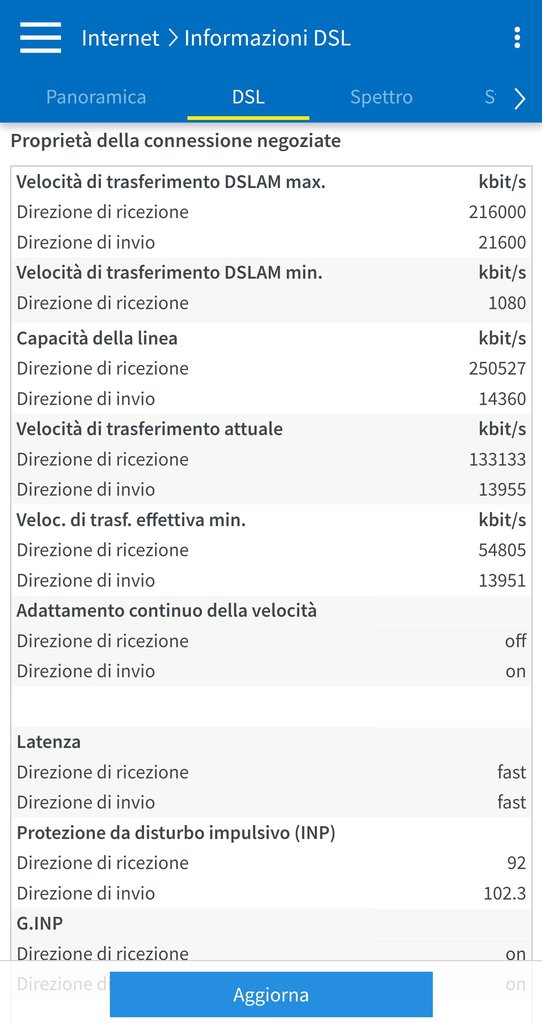

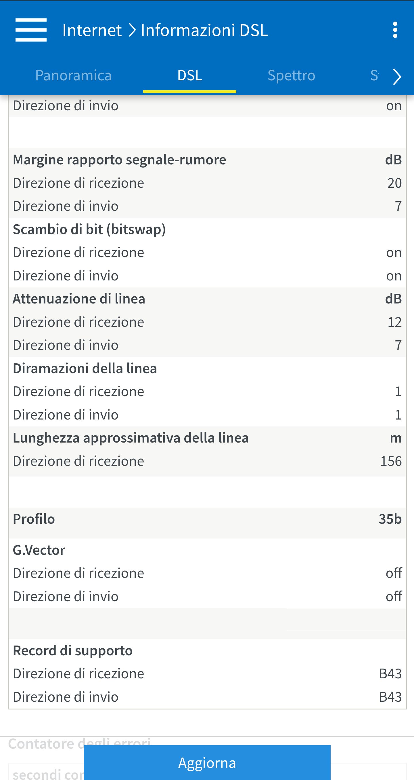

pascop96 @Hadx @Filippo94 Come non detto. La linea stava andando molto bene. Poco fa, alle 02.29 è caduta la portante. E si è ricollegato cosi Ma perché? Di nuovo il profilo SOS con SNR Margin a 12dB. Senza alcun motivo. Che potrebbe essere successo? Era up dalle 11 di stamattina ovvero da quando il tecnico ha ripristinato il vecchio profilo.
Filippo94 pascop96 sinceramente non mi sorprende, secondo me era quasi scontato sarebbe successo, visto che non hanno effettuato nessun intervento di fatto sulla linea.ti hanno messo quel profilo per cercare di darti stabilità viste le numerose di sconnessioni.in ogni caso se vuoi si può togliere… Ritenta con il gioco del cavo per far uscire un altro tecnico e tentiamo il cambio di coppia

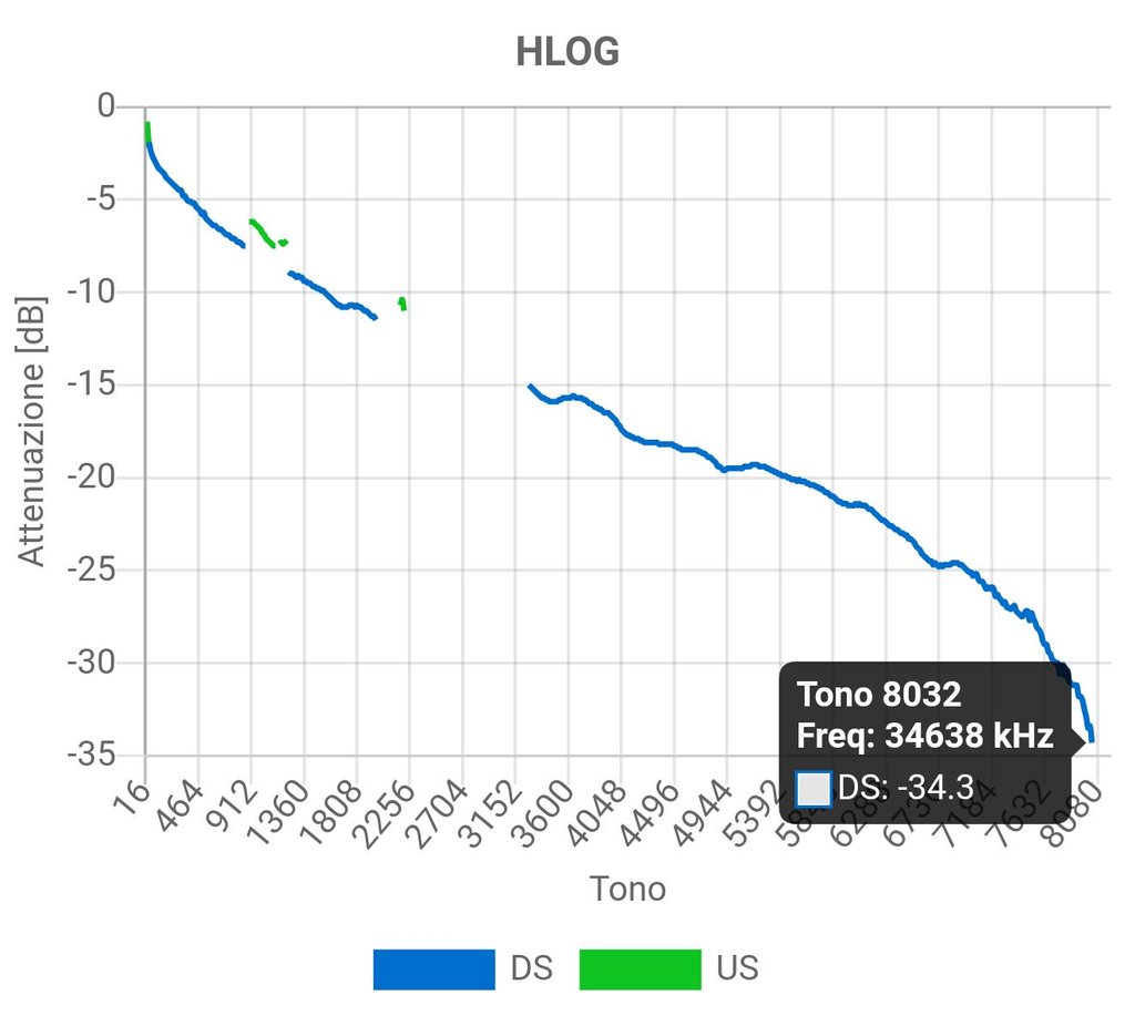

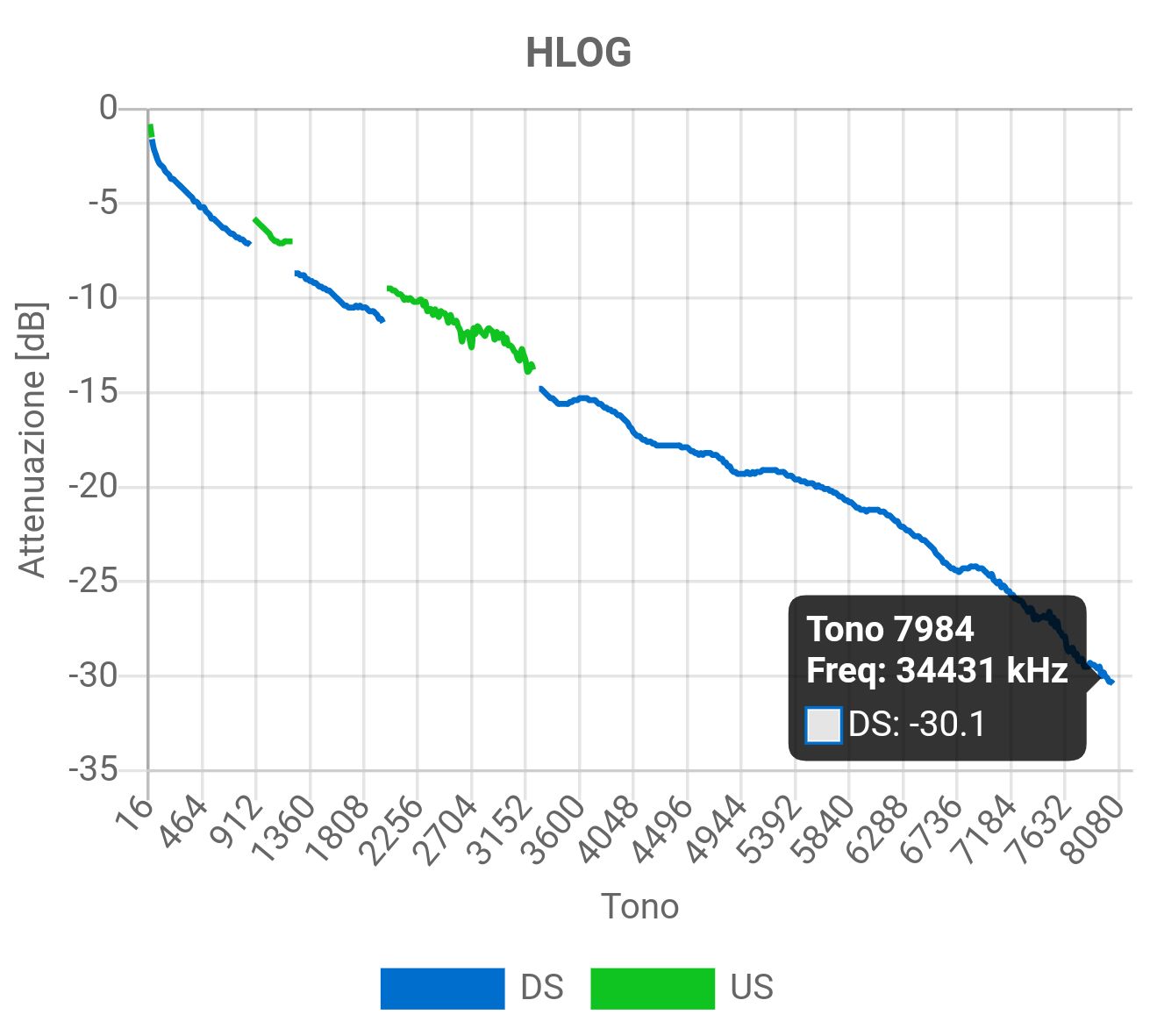

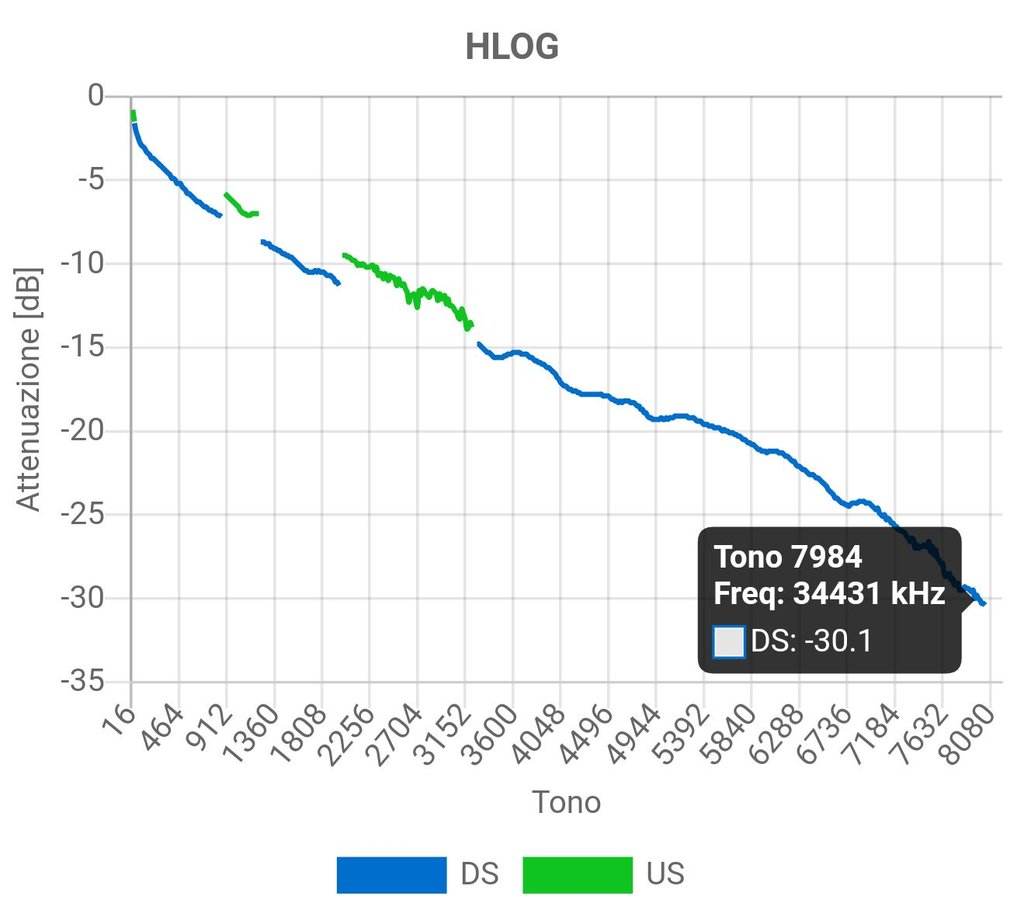

Filippo94 pascop96 infatti. Quando riesci a farlo uscire parlaci e comunica che hai tot disconnessioni, vuoi provare quantomeno un cambio di coppia visto che non è nemmeno messa benissimo (fagli vedere hlog).
Filippo94 pascop96 migliorato rispetto a prima l’up. Ma la coppia è la stessa, quindi può essere che a breve torni l’up ridotto
pascop96 @Filippo94 @Hadx Aggiornamenti... Ho riaperto una nuova segnalazione poiché nonostante il 187 mi avesse detto di aver annullato la chiusura quella vecchia è stata "risolta"... Al prossimo tecnico che verrà mi ostinerò col cambio coppia altrimenti rifiuterò all'infinito la chiusura della segnalazione. Ho salvato l'HLOG, evito di riavviare il modem in modo che vedano in che condizioni si trova la linea
