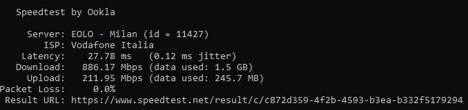

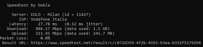

rapie00 inutile dire che se metto sotto stress la banda il packet loss aumenta
Conta solo il packet loss sulla destinazione finale.
Technetium allora datemi una destinazione e ve lo faccio, tanto qualche pacchetto lo perde dappertutto
Technetium giusto. Poi dipende quanti pacchetti al secondo mi spari... perché se ne mandi più di 10 o 20 al secondo (non ricordo ora cosa è impostato), te le butto giù io...
